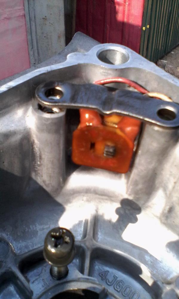

> Подскажите по электрике...., нет зарядки
j-zkv-k
сообщение 16.2.2015, 12:34
Сообщений: 6
Регистрация: 12.9.2014
Вставить ник Цитата Из: Славянка (Приморье)
Это крышка генератора, сам статор без явных очагов гари и на вид целенький, замерил обмотку все показатели одинаковые, но при вскрытии чувствовался запашок горелый. Та штука что на фото (не знаю пока как называется к своему стыду) рядом с металлической пимпочкой имеется отверстие, оно пусто Вопрос - должно ли быть там что то или все в норме.... Кто разбирал подскажите пожалуйста....
j-zkv-k
сообщение 22.3.2015, 15:40
Сообщений: 6
В общем все собрал обратно не найдя ничего критичного. Замерял показания между фазами - везде одинаковые показания. Зарядки по прежнему нет. Думаю дальше. Сегодня со зла расковырял РР и в топку отправил. Теперь ищу новый.

Столкнулся с проблемой.Новый аккум садится примерно за неделю.При полностью заряженном акуме,напряжкние при заведенном двигателе ниже,чем на заглушенном.И с трудом сравнивается или немного повышается только на больших оборотах.В лучшем случае доходя до 13 вольт.Замена РР на другое(бу) проблемы не решило.Напряжение между фазами гены на средних оборотах одинаковое(135 вольт),но каждая фаза звонится на массу.Кирдык гене?

Гену уже купил б/у.Эх,наверное,подниму задницу с дивана,да пойду хоть тестером для начала его прозвоню.А потом мегаомметром,когда найду его где-нибудь.
