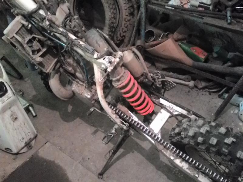

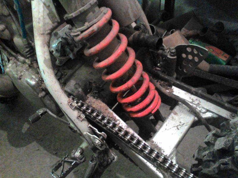

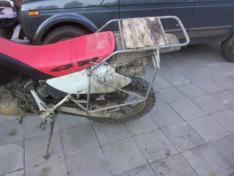

Решил поделиться своими мыслями и их воплощением в металле. Цель - построить на базе ЦРМа мотик для углубленного погружения в грязь и камни, преимущественно Уральских гор. Опыт путешествий по Уралу складывается из трехдневной поездки по его северной части на Трансальпе 600 и трехдневной же поездки по югу на Suzuki DR650SE с Серегой Metalizer-ом. (Кому интересно, вот отчеты http://metallizer.ru/?m=travels&n=10098 и http://metallizer.ru/?m=travels&n=10110 ) В результате сформировано техзадание: мотик должен быть легким (это всегда полезно), защищенным от ударов о камни, а так же иметь запас хода не менее 300 км (что для ЦРМа сложная задача) и приличную скорость по ДОП (т.к. до бездорожья еще нужно доехать 400-600 км.) Решил использовать двухтактник просто ради эксперимента, ибо в туризме на 4Т чекушках нет никакой свободы для фантазии - все уже опробовано, сделано, придумано...
Первым делом решил взяться за повышение грузоподъемности и бензовозности мотоцикла. Последнее сильно осложняется мелким штатным баком и диким аппетитом ЦРМки. Разваривать бак пока не решился. Из багажника от какого-то китайца, с помощью сварки и какой-то матери сколхозил багажную систему, у которой роль боковых рамок выполняют плоские 5л канистры, крепящиеся по бокам.
Есть мысль, соединить канистры с карбюратором шлангами через краники (низкое расположение карба на 2Т позволяет это сделать). Тогда не придется снимать канистры и переливать бенз, но есть риск повредить шланг и остаться без топлива в глуши.
Таким образом, запас бензина увеличен вдвое, а для центральной и боковых сумок появилось место.
Далее занялся установкой брони на брюхо мотика, без которой в горах делать нечего, т.к. возможность пробить картер предоставлена природой повсеместно. За одно с движком, защита прикрывает и резонатор - самую уязвимую часть двухтактника. При все своей брутальности, броня получилась не такой уж тяжелой - всего 3,5 кг. Ее вес я планирую частично компенсировать, оставив дома холодную сварку для ремонта картера и кроссовки для пешей прогулки с убитым мотиком в руках))
От системы раздельной смазки решено отказаться, т.к. не хочется зависеть от нее. К тому же, резиновые трубочки маслопроводов легко повредить на бездорожье (веткой, например) и узнать об этом по характерному звуку прихвата поршня. Сняв правую крышку, убрал две пластиковых шестерни привода маслонасоса, а под баком отключил датчик уровня масла.
На сегодня это все доработки. В планах еще защита радиаторов или хотя бы одного левого, т.к. правый защищен выступающим резонатором, точнее, его защитой. Так же планируется установка вентилятора на левый радиатор, установка теплых ручек, розетки прикуривателя и дополнительного света.
