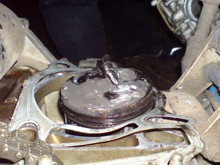

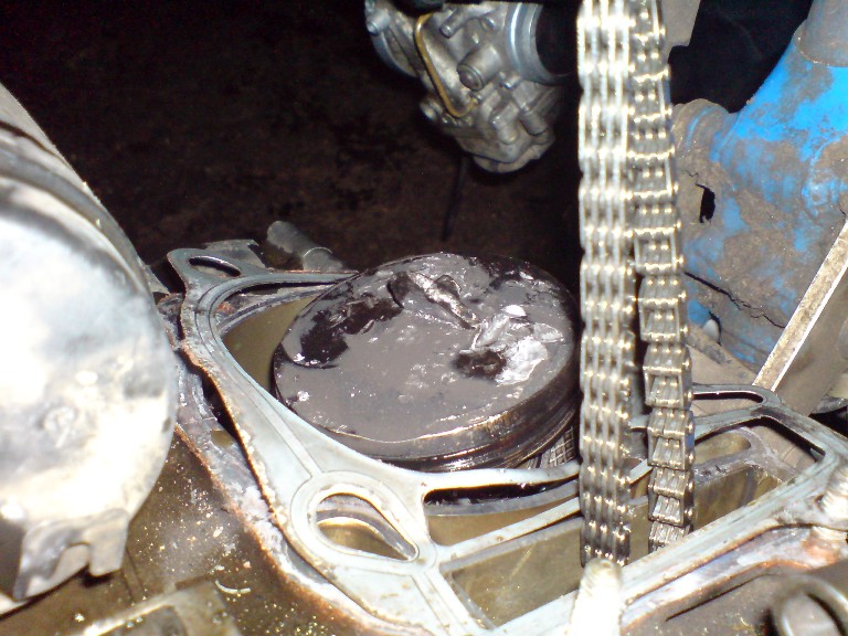

Др 250 с маслом в раме сегодня завязали на тренеровке

пипец wacko с причиной не разбирался? цепь в норме была? или перегрев и клапана в направляющих заклинили?
Борода
сообщение 9.2.2010, 23:12
Гуру
Сообщений: 385
Регистрация: 6.11.2008
Мотоцикл: XR-250
Цепь нормально, не перескакивала. Поршень догнал клапана. Обороты, правда, мальчик ему выкручивал на фсю дырку.

Репутация:   37
Quote (Борода)
та то что встретилис обороты совсем не причём

Quote (VIT)
Тоже так думаю. Что-то со смазкой не того

может подсос воздуха? из за этого могли клапана впускные в направляющих клинонуть не вытаскивал стержень клапана не размазало стержень?
Добавлено (09.02.2010, 23:56)
Quote (Борода)
смазка тоже не причём ей токо распредвалы смазываются а старжень клапана сверху сальник смазывается бензином который через клапан идёт

Quote (VIT)

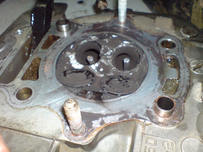

По подробней мысль излжи, плз. Тока это ВЫпускные клапана. Не доставал еще ничего. ТОка вскрыл, ахренел (как головню ремонтить...) и пока тревожно задумался

пардон я чот про впуск подумал смазка с масленого насоса подаётся только на постели распредвалов а дальше идёт в охолождение и всё поршень смазывается с картера (подымают и брызгают масло балансиры коленвала) по этому и говорю что смазка не причём а стержень клапана смазывается бензином (впуск) выхлоп тем что осталось после сгорания так как сверху масло на него не попадает потому что там сальник а в твоём случае пошёл скорее всего бедняк и клинонуло стержни клапанов в направляющих так как при бедняке повышаеться температура горения в цилиндре + всё сгорело и нечем смазать стержень клапана вот его и закусило в направляющей и до закрыло поршнём а результат ты видеш наглядно больше не вижу причины если конечно цепь не проскачила

Похоже на то, что не клин клапанов виноват/ так как сразу два синхронно вряд-ли заклинят, а всёже или перескок цепи или трабл с натяжителем.

А этот моторчик, км за 500 до сего стер распредвал и коромысла. По чему и думаю про смазку

Загадочная фигня. Остатки клапанов легко вышли? Клапанные пружины целы? Да, а сильно холодно было?

Пружины целы, не холодно совсем. Бум чинить головку.

Интересно, ПОЧЕМУ это произошло wacko Склоняюсь всё таки к перескоку цепи. Мож что то с натяжителем или направляющими?
Добавлено (13.02.2010, 00:35)
А постели распреда целы?

Схожая тема. Клинанул один ВЫПУСКной клапан - итог замена головы и цилиндра с поршнем + шатун.
Фишка в том что смазки там особо и не надо - направляющие клапанов медные. Клинит (начинает подклинивать) от длительной эксплуатации на ВЫСОКИХ оборотах. Еще возможны причины: плохой бензин (вряд ли), перегрев головки двигателя (возможно - на стандартном глушителе отвод газов снижен по понятным причинам и охлаждение двигателя очень сильно зависит от качества охлаждения глушителя! имхо)
Но факт фактом - на Honda ХР и Suzuki DR сильно пагубно сказывается длительная высокооборотистая езда!
