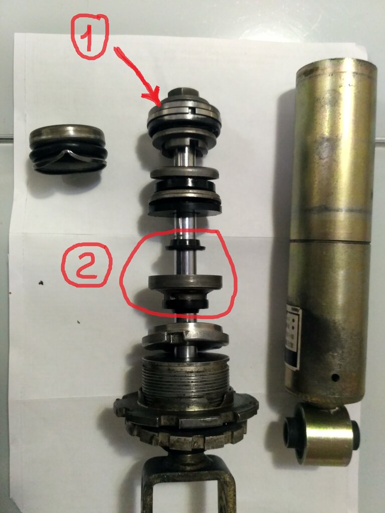

Износилось кольцо № 1, подбирал может кто? По плану наварить на поршень металла и проточить чуть в большем радиусе, оставить это же кольцо. Износ кольца 0,3 мм, из-за этого шток люфтит и следовательно потеет.
Подбирал кто манжету с пыльником № 2? Диаметр штока 12,4 мм.
Планирую попробовать восстановить аморт, т.к. шток без раковин и еще походит.

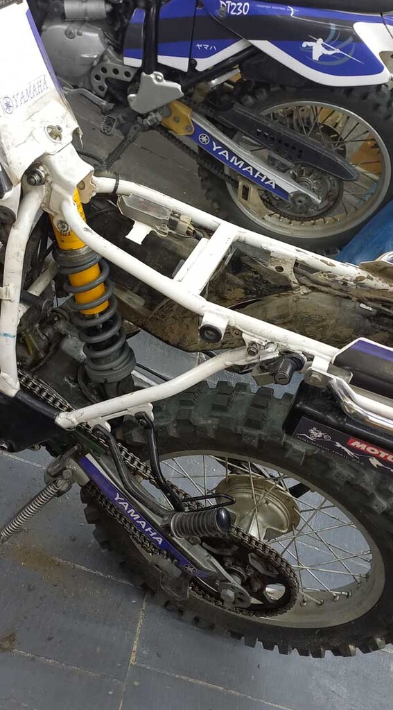

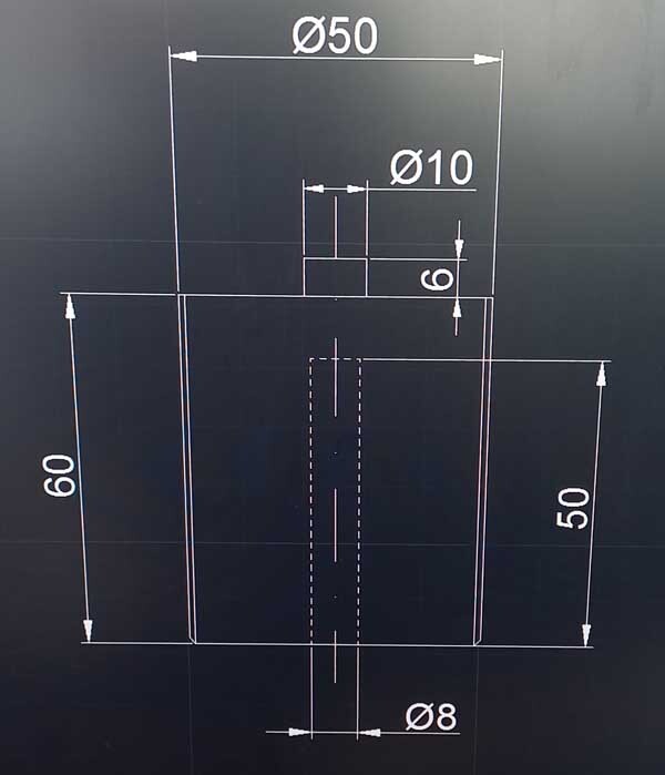

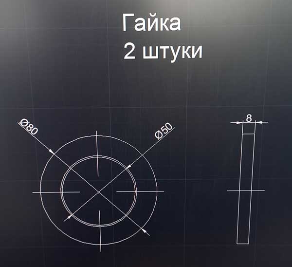

Всем привет. Хочу поделиться изготовлением амортизатора на Serow 225. Родной амортизатор помер окончательно, пружина просела, решил заморочится и сделать новый.

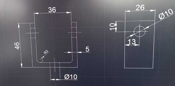

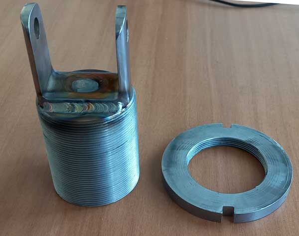

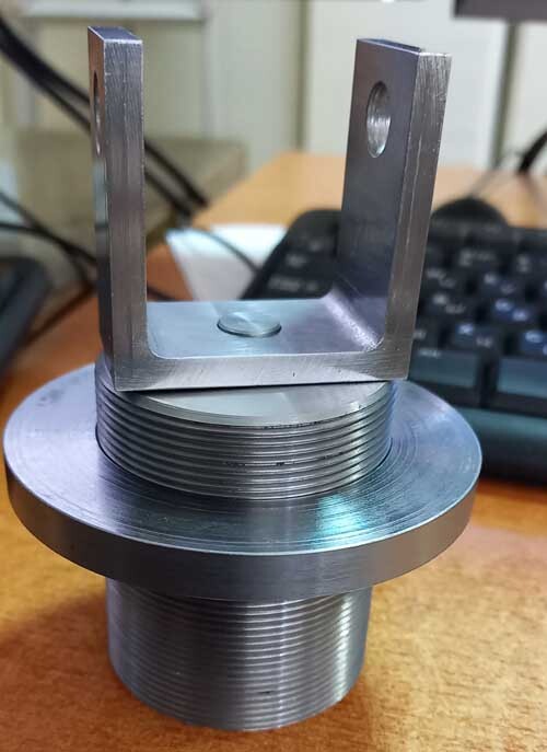

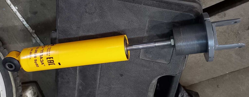

Заказал токарю и фрезеровщику вот такие детали. (Тип резбы не стал на чертеже указывать, т.к. токарь и гайки делал, просто сказал что нужна мелкая) Материал 30ХГСА, вначале хотел закалить, но возникли проблемы, так что поставил так.

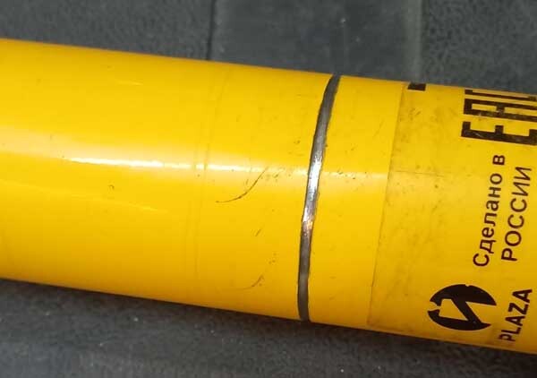

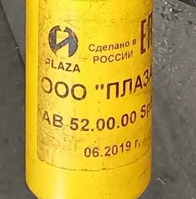

Купил ОДНОТРУБНЫЙ (т.к. амортизатор стоит в верх ногами) передний амортизатр от ВАЗ2101. Из однотрубных нашел только Монро и Плаза. Монро не подходит из-за диаметра (тоньше), а Плаза подошел идеально. Взял заниженый на 50мм, под него и размеры всех деталей расчитывал.

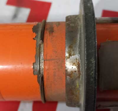

Аккуратно болгаркой и натфилем проточил паз под стопорное кольцо.

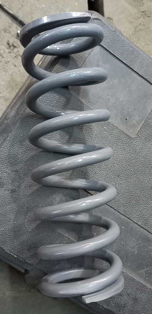

Пружина сильно просела, пришлось изготавливать новую, на 30мм выше просевшей.
Марка материала родной пружины
Вот так получилось в сборе
Амортизатор получился высотой по осям 390мм. Оказалось много, шаркал по рычагу. Нарезал на штоке амортизатора еще 10 мм резьбы (можно и больше) и убавил высоту до 380мм. Как оказалось это максимум, шарконье исчезло.

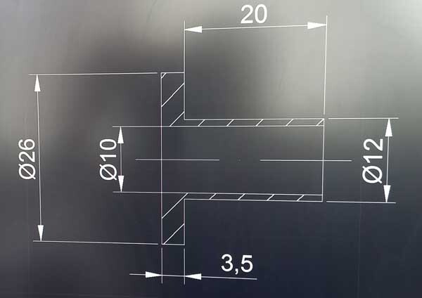

Еще пришлось переделывать верхнее крепление амортизатора, т.к. на родном отверстие 12мм, а на жигулевском 10мм. Выточил две такие втулки и проточил болт.

сообщение 9.8.2023, 9:21
Сообщений: 8167
Работа основательная проделана. Работает? Скорость отбоя нормальная?
CoolAce
сообщение 9.8.2023, 10:03
Сообщений: 42
Регистрация: 8.10.2019
Мотоцикл: Yamaha Serow 225
Yamaha Lanza DT230
Работает. По сравнению со старым конечно гараздо лучше. Не пробивает, дорогу держит. Но если сравнивать с оригиналом (с регулировками) то уступает, выигрывает только по высоте.
А главное выбора нет. Сильно б/у амортизатор за 15т.р продают. Новый это вообще фантастика. Китайский высотой 360мм и пружина тоньше.
