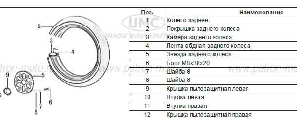

На Патроне Страйк точно такая.800р.
Понял, спасибо) А какие аналоги этого патрона, мож кто знает, есть в Украине?
Привет!
Пишут Патрон Страйк полная копия Серого кроме двигателя, вопрос 225 или 250?; по каталогам звёзды похожи, но имеют разные номера 3С5-25410 и 5МР-25410. Не в курсе про количество зубьев и качество материала? (в смысле брать сразу пачку rolleyes.gif )
