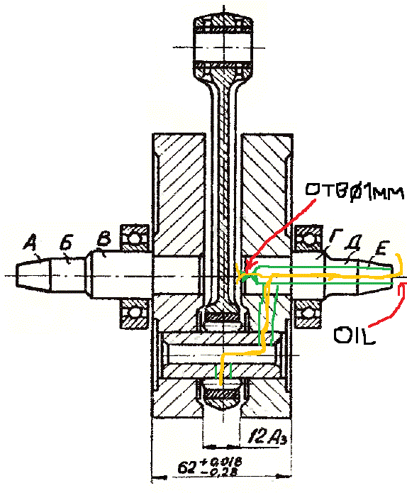

Стук остался, хотя я и надеялся, что он был вызван лишь обломанным поршнем. На масле 10w60 я немного покатался до конца сезона и в январе, собравшись с духом, разобрал мотор полностью. Аккуратно разобрал коленвал. Снова покурив американские форумы, заказал на ибэе, с тайваня, шатунный кит для XR250(обошелся в 5400 рублей). Все запрессовал и с помощью индикатора отцентровал. Но остался один непонятный нюансик: нафига в щеке колена присутствует отверстие в 1мм диаметром, через которое масло выплевывается на другую щеку и немного на шатун? Прикрепленное изображение
После раздумий я заглушил это отверстие, забив в масляный канал кусочек свинца.
Хотелось бы узнать мнение общественности по поводу этого отверстия: или это заводской брак, или я чо не понимаю? Прокладку под цилиндр заменил с 0.7мм на 1.9мм, так как шатун от хр250 длиннее на 1мм.
Мотор с новым шатуном работает замечательно и ждет новых испытаний максимальной скоростью podderjka.gif

- - arapov_stepan   Вообще ВСЁ как-то оригинально))) А что пишут амери...   5.3.2015, 17:40
- - Танкист   Raid79, нахре 250, это отверстие служит для смазки...   5.3.2015, 17:45
|- - arapov_stepan   Цитата(Танкист @ 5.3.2015, 14:45) Raid79,...   5.3.2015, 17:58
|- - Танкист   Цитата(arapov_stepan @ 5.3.2015, 14:58) Д...   5.3.2015, 18:11
|- - arapov_stepan   Цитата(Танкист @ 5.3.2015, 15:11) Аааа, н...   5.3.2015, 18:31
|- - Танкист   Цитата(arapov_stepan @ 5.3.2015, 15:31) А...   5.3.2015, 19:00
|- - Chili   А эта дырочка специально просверлена или это конус...   5.3.2015, 23:17
- - Raid79   На американских форумах информации про эту дырочку...   5.3.2015, 18:29
- - prokrust   подумалось что таким макаром масло попадает на дни...   5.3.2015, 18:41
|- - arapov_stepan   Цитата(prokrust @ 5.3.2015, 15:41) подума...   5.3.2015, 18:59
- - car-bon   Считаю, что через это отверстие смазывается ВГШ, о...   6.3.2015, 2:30
- - Raid79   Chili поставил вопрос совершенно правильно. Каюсь,...   6.3.2015, 3:12
|- - Chili   вообще вгш прекрасно смазывается выдавленным масло...   6.3.2015, 7:56
- - arapov_stepan   Где-то в интернете видео смотрел, как раз о том ка...   6.3.2015, 11:11
|- - kdenisv2007   Цитата(arapov_stepan @ 6.3.2015, 9:11) Гд...   6.3.2015, 11:33
|- - arapov_stepan   Цитата(arapov_stepan @ 6.3.2015, 8:11) Гд...   6.3.2015, 13:26
- - Raid79   Видео просмотрел: шерпу показали, но про коленвалы...   6.3.2015, 15:54
|- - arapov_stepan   Цитата(Raid79 @ 6.3.2015, 12:54) Видео пр...   6.3.2015, 16:19
- - skorp777   Посмотрел внимательно чертеж, вот никак не похоже,...   7.3.2015, 13:56
- - Костян   Если я правильно понял шатун от хр250 по всем разм...   8.3.2015, 12:24
- - Raid79   Так точно, ровно 1мм. Еще имело место быть небольш...   8.3.2015, 16:11
- - Костян   В сервисмануале в разделе о системе смазки(стр.111...   9.3.2015, 2:13
|- - Chili   а можешь нарисовать габаритные размеры хр-шатуна? ...   9.3.2015, 9:19
- - Raid79   http://new.kiwav.com/en/connecting-rods/ro...986-2...   9.3.2015, 13:04
