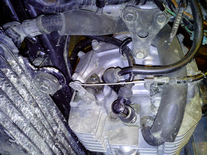

датчик температуры от вапора надо поставить.
думаю прямо в болт входа в радиатор засверлить и поставить , чтобы тройников не городить. несколько уменьшится сечение трубки, но разве это принципиально?
что думаете?
и где такой болт подобрать?

- - Huandi   Есть датчики с концевиком в виде шайбы - их можно ...   7.3.2015, 21:50
|- - Erethizon   Цитата(Huandi @ 7.3.2015, 21:50) Есть дат...   7.3.2015, 21:58
- - Huandi   Цитата(Erethizon @ 7.3.2015, 23:58) или г...   7.3.2015, 22:00
- - wherewolf   Видел на форумах- народ сверлил ребра сзади (чтоб...   8.3.2015, 14:39
- - Erethizon   Цитата(wherewolf @ 8.3.2015, 14:39) Видел...   8.3.2015, 14:48
|- - wherewolf   Цитата(Erethizon @ 8.3.2015, 14:48) не по...   8.3.2015, 14:53
|- - Erethizon   Цитата(wherewolf @ 8.3.2015, 14:53) постр...   8.3.2015, 15:28
|- - koshey-   Цитата(Erethizon @ 8.3.2015, 12:28) да, э...   8.3.2015, 15:58
- - SEROWICH   Не думаю что "носик" датчика сильно умен...   8.3.2015, 16:13
|- - Erethizon   всё поставил. работает. сечение не уменьшает вообщ...   6.4.2015, 20:32
- - Erethizon   Читать мануал надо, переводить! В стрелках на ...   7.4.2015, 19:35
|- - koshey-   Цитата(Erethizon @ 7.4.2015, 16:35) Читат...   7.4.2015, 23:06
- - Erethizon   данные по температуре: с полностью закрытым (больш...   4.6.2015, 20:08
- - koshey-   Цитата(Erethizon @ 4.6.2015, 17:08) по-мо...   5.6.2015, 14:45
