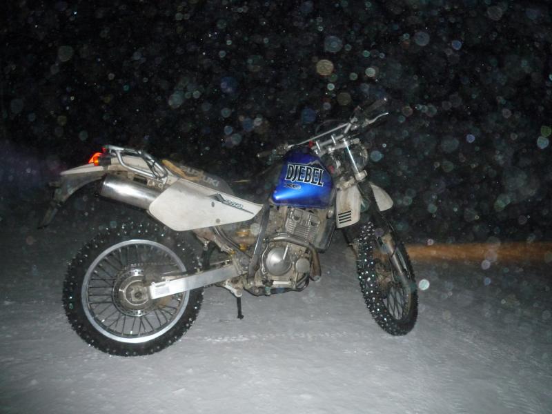

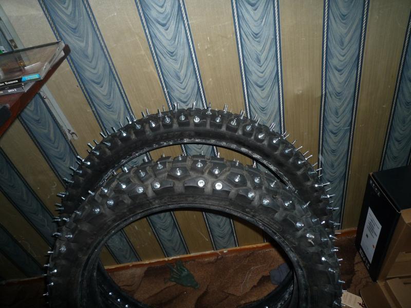

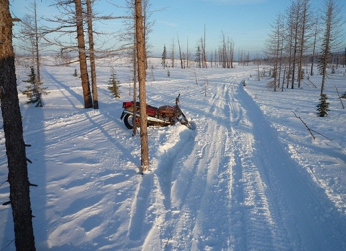

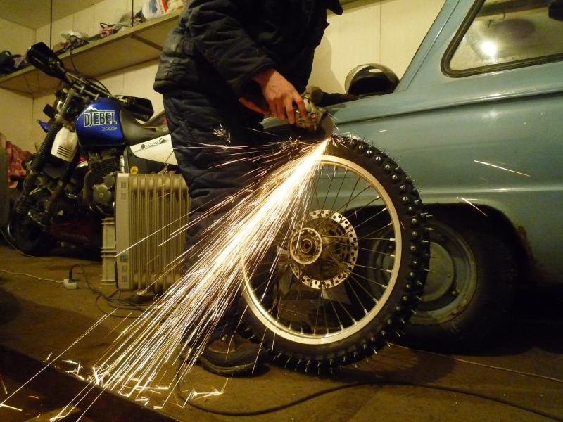

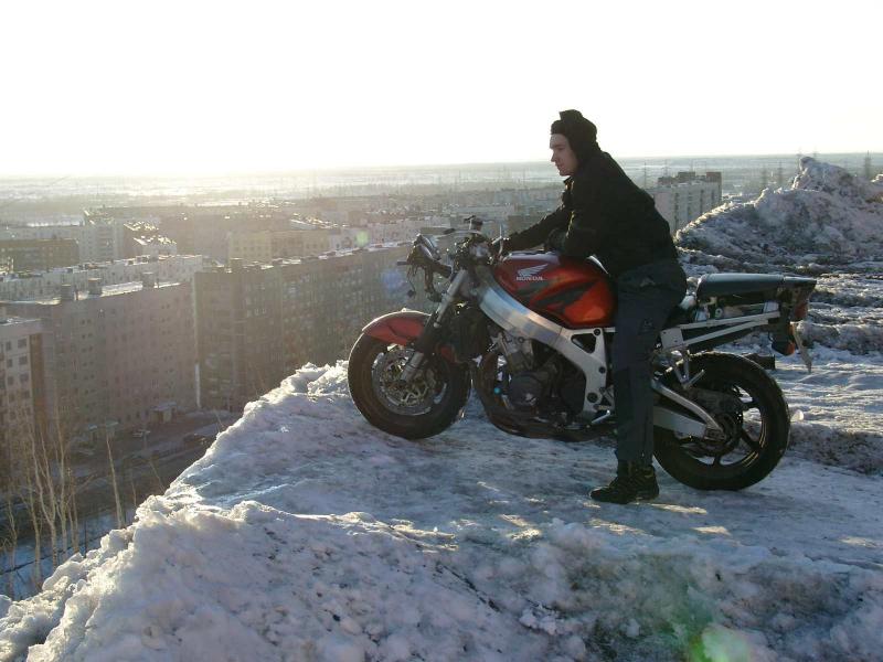

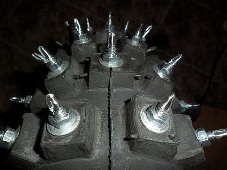

Зимой катаюсь уже давно т.к. снега у нас нет всего три месяца. Раньше ездил на ижаке. В этом году наконец приобрел себе дюбеля. Пришел он к сожалению уже с первым снегом и вопрос шиповки не заставил себя долго ждать.
Зашиповал старую дорожную резину саморезами как тут описывалось ранее. получилось очень даже ничего, переднее делал первым, переборщил с длиной (прешлось болгаркой подрезать).
Осень я застать не успел и первый раз выкатился в конце октября, когда за воротами было уже под - 40.
По шипам претензий нет , передок вгрызался в окатанный снег гораздо лучше чем летом на грунте. Пустить байк в довольно контралируемый занос очень легко. Видео тут.
Теперь по мотоциклу- Тут он заметнго уступает ижаку.

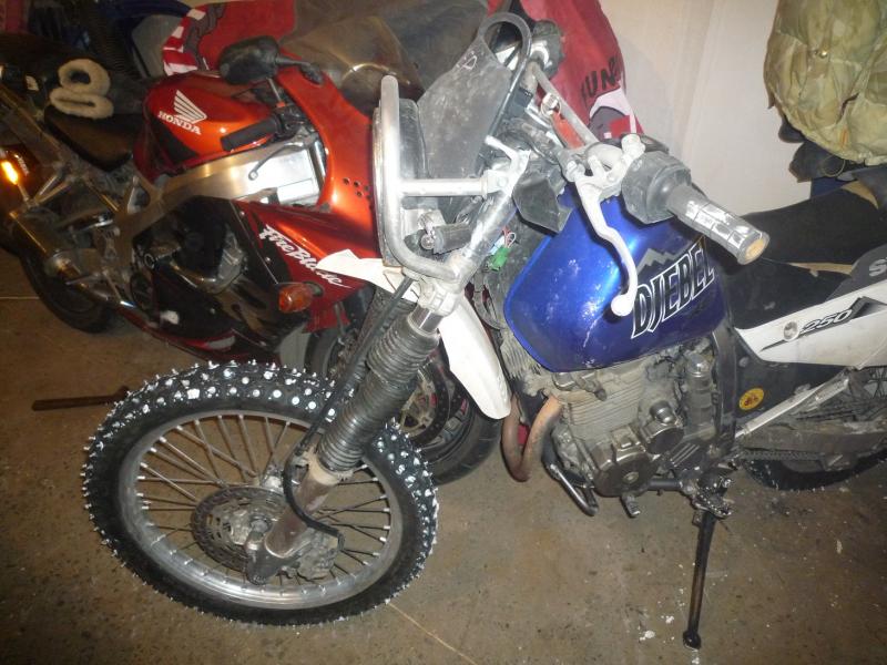

Во первых отказался заводится (Т. в гараже около -20) пол часа под ветродуйкой и он лениво зарокотал.
Дальше только хуже, кофры на вилке тут же закаменели и рассыпались, следом потекли оба сальника.
На второй же день возвращаясь в гараж меня хорошенечко занесло (хотя до этого зад держал прекрасно)и стукнуло об лед. Итог- Защита рук, ручка сцепления, переднее крыло, поворотник и вилка провернулась в траверсах и пошла винтом.
За два вечера катаний при общем пробеге около 8-ми км и ущербу на 11 т.р.sad.gif
Как позже выяснилось причиной моего заноса стали обломанные по самые гайки саморезы на заднем колесе. Или они хреновые были или из-за мороза сломались.
Поставил до весны жду запчасти.
сообщение 27.3.2011, 7:24
Сообщение #636
Сообщений: 35050
Впечатлило.
Ниже -15 (мы тут всем коллективом решили) не стоит издеваться над мотом.
Родную защиту рычагов не только не жалко, но и вовсе хорошо, что быстро ушатал - раньше годную поставишь.
Крыло родное за тыщу стОит, рычажок сцепы - до тыщи, поворотник полтыщи, сальники несколько сотен может быть.
А каких 11 тыщ насчитал? Вилка пошла винтом - это что, перья изогнуло что ли?
Serg696
сообщение 27.3.2011, 7:47
Сообщение #637
Добрый гопник
Сообщений: 3667
Регистрация: 25.12.2008
Репутация:   55
Kalyasik Приветствую, прошу прощения за личный вопрос но случаем не на Норильском Никеле работаете?
Я зимние выезды по первой всегда так кончаются, это я про защиту рук и поворотники, пластик на морозе хрупким становиться, а летом нормальный. У меня такой же опыт был, потом до весны успокоился и подготавливал мот к лету.
Смотрю мот ушатан порядочно.
На заднем плане Запорожец?))) хороший контраст с FireBlade)
Мир тебе, брат.
Это саморезы хлипкие для заднего колеса, по рецепту из тюмени ставил кровельные с головкой под ключ, на перед 4,8х38, боковые ряды короче брать или спиливать, на зад 6,3х38 со стороны цепи тоже короче или спиливать. На заднне колесо IRC51 по одному саморезу на шашку. За всю зиму (и в мороз) ничего не стесалось и не погнулось пока ездил по льду и снегу, мерзлую землю тоже режет. Но.. в марте (когда закрывал сезон))) прокатился по асфальту: во первых дико мотает, во вторых на заднем саморезы стачиваются на глазах, за 60 км стер почти до гаек)) Впрочем у друга и шипы повылетали...
Kalyasik
сообщение 27.3.2011, 11:28
Сообщение #639
Сообщений: 10
Регистрация: 22.6.2010
Вставить ник Цитата Из: Норильск
Мотоцикл: Djebel
Honda CBR900RR
Leksey- Это у вас там на большой земле есть из чего выбирать, я заказал тут у пользователя Ghost
1. Гофры оригинал (только цветом черным будут по тому как с DRZ250) 2 шт - 1550 *2= 3100
2.Колодки - задние оригинал разобрали у поставщика все - увы, не успел закупиться. Передними закупился, но они где-то идут...где неизвестно. Для альтернативы задним могу предложить Versah - 900р (по качеству не хуже оригинала). Перед nissin(оригинал) 1000р.
3.Сальнички в вилку от AllBalls 700р
4. Кронштейн от moose racing 550р.
5.Acerbis rally pro - защита рычагов, синяя, с креплениями под руль обычной толщины - 3400
6.Крыло от асербис 1250 синее или белое, в крайнем случае черное.
ИТОГО: 10900 за все(с задними колодками versah).
Конечно понимал что такая температура плачебна для него, но -15 до весны не даждешься sad.gif
А ижаку хотьбы что, в любой мороз.
Serg696- Да работаю в подразделении НН. Там еще один спорт под чехлом а с заде виднеется крыло дрз400 smile.gif Так и живем как кильки в бочке.
DKNY- Я думаю и мороз съиграл свое дело, они выступали всего мм на 4 от гайки и их не сточило а именно обламало.
сообщение 27.3.2011, 12:17
Сообщение #640
Сообщений: 35050
Ну, нормально, вроде. Гофры дорогие только. Я по-моему у Адепта за тыщу покупал обе. Не родные, но хорошие - не трещат.

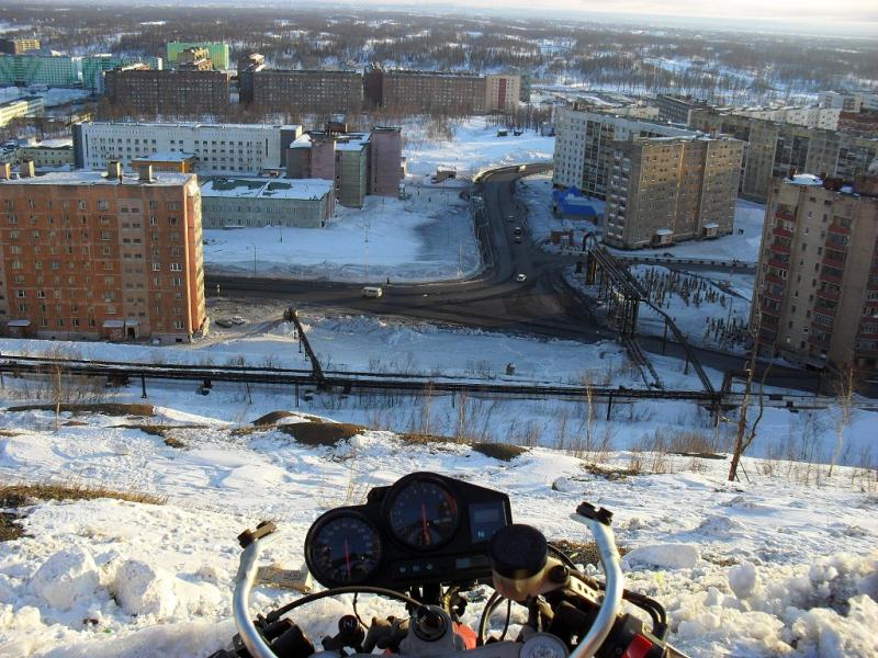

Kalyasik
фаер в Норильске- это сильно! сколько дней удается покататься?
сообщение 27.3.2011, 13:06
Сообщение #642
Сообщений: 54046
Kalyasik, не надо так над мотом издеваться.
-15 - нормально, ниже, он просто у тебя развалится... Гофры при -40 у тебя и новые сразу порвутся. Они "пластмассовые". Лучше тогда силиконовые.
Если ИЖ выдерживает, то при более низких температурах езди на нём.
Файер в Норильске - это действительно сильно...
Kalyasik
сообщение 27.3.2011, 17:13
Сообщение #643
Сообщений: 10
Мотоцикл: Djebel
Honda CBR900RR
В этом году, лето совсем хреновое было, дней на верное 8-10 солнечных за весь сезон.
А прошлым я 8000 км. за сезон отматал. Блейд тут уже не диковенка, за последние 3-4 года мотопарк заметно обновился с ижей на японоциклы. Думаю около 30 спорт байков наберется.
Это при том что дорога всего одна Талнах-Норильск-Кайеркан 40 с копейками километров и до дудинки еще 60, но там выбоины одни! А вот тундры не початый край, и при всем при этом эндуриков тут совсем почти нет sad.gif
Про дюбеля я понял, стоит до лета пока на иже.

DKNY
сообщение 27.3.2011, 21:26
Сообщение #645
Сообщений: 523
Регистрация: 25.10.2010
Вставить ник Цитата Из: МосКва
Мотоцикл: EXRMXKLXСRSXTEKLESMCRMZ
у меня почти на 2 см торчали над гайкой)) и в москве в -20 катался, я ж говорю- 4.2 с крестом хлипкие саморезы для заднегоwink.gif
колесо не мое, у меня сильнее выступают
