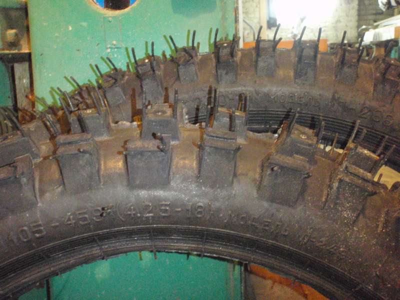

вот товарищ с петрошины привёз, там на ириновском и зашиповали, правда по телефону я их не убедил мне крайние шишки тоже шиповать.
![]() боялся по ширине не влезет- оказывается 4.25 не шире трекмастера 4.1, и по диаметру тоже не много больше. надеюсь на лучшее. ![]() Пока насущные вопросы: 1. На какой резине ездить в межсезонье? У меня есть моя "стоковая" японская дорожная(он\оф) Bridgestone battlewing 201\202 и комплект бездорожья k760+ d602. ну и петрошина вся в автошипах. 2. По каким (климатическим) критериям определять наступление и окончение этого самого межсезонья? И когда ставить автошипованную петрошину? Езжу по асфальту. Ночной минус обещают на следующей неделе вкупе с дневным дождиком... вот мои "слики", всё ещё мягкие, кстати: ![]() что подскажете? -------------------- пусть будет счастье, для всех, даром. и пусть никто не уйдет обиженным!

Хватит ли этого? Или боковые шашки придется подрезать по-любому? при 112 звеньях и 15/47 боковые шашки со стороны цепи приходилось немного срезать ножом, они тёрлись о маятник. на сколько я помню, цифра "3" на улитке цепенатяжителя не стыкуется с пятёрой) Если кто-то переделывал защиту мортера, чтобы пятера влезала, то пришлите фотку плз посмотреть можно здесь и здесь. -------------------- жирный бак, движок в идеале, карб тоже.

Извиняй, что не отвечаю по делу, но тебя должен больше волновать вопрос, как дошиповать крайние шашки. Ну надо, надо это сделать. завтра отвезу на дошиповку. вопрос: переднюю дошиповывать? там боковые шашки реально уже, не порвёт? или попытаться, если монтажник возьмётся? Сообщение отредактировал Erethizon - 19.10.2012, 10:35 -------------------- пусть будет счастье, для всех, даром. и пусть никто не уйдет обиженным!

Попытаться. А в большие и по два можно было. Так обычно делают.

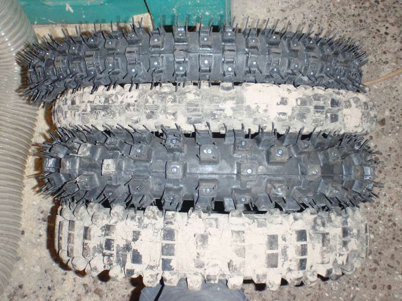

За два вечера управился)
Дюбель 4.5х40 Шайбы от дюбелей Гайки М5 Сверло 5мм Оправка для гайки Молоток Резина Dunlop Geomax http://foto.rambler.ru/users/biker-chooper/photos/ Полезно: 0

Прикольно... только я б чуть короче шип сверлил бы.
