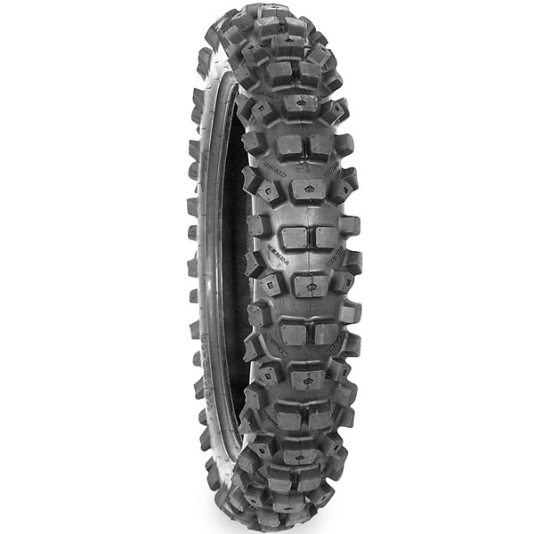

приветствую всех любителей зимнего катания!
возник такой вопрос, какая резина из линейки кенда лучьше подходит для ошиповки колд катером?
тот же трекмастер нормально держит саморез? или все таки лучьше взять что то потверже, например К772, она вроде как для жестких грунтов - должна потверже быть, или не факт?
Автошипы нормально держит. Учти, зимой трекмастер дубовый, зацеп будет только шипами...
Не факт. Может быть наоборот мягче.

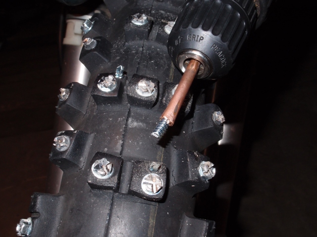

А можно по-подробней про клей? Какой именно брал, а то там их не один....?
сообщение 22.2.2013, 16:04
Сообщение #969
Сообщений: 15713
шипанулся уже очередной раз,теперь методом СуПа
впечатления через край,на трамбованном снегу перед отрывает
*колд катер*,шурупы кровельные шляпой вверх такого сцепления не дают
и не нужно портить китай-головки,достаточно медной трубки от грузовика сплюснутой
использовал от Урала тормозную
Клейберит 501 ПУ в тубе. Не стирай шипы до конца, потом не вывернешь.
поздно. и это, у мну не вкручиваются
сообщение 24.2.2013, 16:23
Сообщение #974
Сообщений: 15713
берешь дрель с патроном под ключ,и пол ящика пива,больше не бери,перебор будет biggrin.gif
