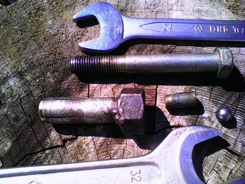

Цитата(200 @ 10.4.2015, 20:34) *
Даже без всяких краев, на одном распоре держится хорошо. Анкер дорабатывается навариванием гайки под ключ снаружиэто дает такуюсилу зажима. Еще внутрь кладем смазанный шарик от подшипника ф8 мм, этим снижается трение и закусывание распорнго болта. Полезно также слегка обточить под диаметр внутреннего кольца подшипника, можно сделать небольшой бортик , типа 0.5 мм.
Какой шарик,куда кладём!?лично у меня на одном распоре ничего не вышло, ибо посадка очень плотная была. Знаю у многих чтобы поменять подшипники, достаточно потрясти колесом, они сами демонтиру тся....
Таков наш век: слепых ведут безумцы.
200
сообщение 11.4.2015, 8:36
Сообщение #27
Сообщений: 1383
Регистрация: 21.4.2010
Мотоцикл: DR250 GPS
Репутация:   71
Долбите отверткой, уже раньше написал.
Моим сьемником на спор можно раздавить изнутри кольцо подшипника, оно лопнет на куски.
Это о силе разжима.
Болты разные бывают. Фото были в старой теме, возможно удалено.
Если что-то непонятно, значит это написал дурак. Всегда этим руководствуйтесь и всего достигните.
dimag
сообщение 11.4.2015, 11:26
Сообщение #28
Сообщений: 1716
Регистрация: 28.8.2013
Репутация:   45
В анкере раздвигание его тела происходит при вкручивании болта,
то есть сам болт вкручивается в изначально нецилиндрическую резьбу (конус), распирая её.
Если перед болтом закинуть внутрь шарик подходящего диаметра, то распор будет происходить шариком, а болт просто будет вкручиваться в уже раздвинутую резьбу, несколько легче, проталкивая шарик вглубь.
Вот только интересует момент сохранности резьбы при проталкивании по ней шарика... но это несущественно, ибо закручиваемый болт (шпилька) достаточно длинна и может опираться о начальный неразрезанный участок анкера.
Кстати, получается, что на разрезанном участке резьбу можно вообще сгладить, облегчив движение шарика (или болта) по ней.
С уважением,

Шарик между болтом и конусом. В данной конструкции анкерного болта болт идет в обычную резьбу и давит на коническую вставку.

Цитата(Rem @ 11.4.2015, 0:21) *
Но в Джебеле не распирается, совсем маленкий зазор. Делаю, как Дальнобой написал. Но все равно там край маленький, надо точно попастьsmile.gif
Перпендикулярный способ, для любителей "безперкоса": отверткой выламываем сепаратор первого подшипника, вываливаем шарики и втулку, перпендикулярно выбиваем второй подшипник, засовываем в первый подшипник шарики, условно-равномерно раздвигаем, перпендикулярно выбиваем подш. Если чо, при установке новых, сепаратор ломать не надо. При запрессовке перекосить и на прессе можно. Если руки не кривые нифига от вы/забиваний не будет, попробуйте ответить на вопрос - с чего?
для не желающих выпиливать лапки : вставить анкер чутка поглубже, чтобы он начал распираться за обоймой (внутренний диаметр втулки больше внутреннего кольца подшипника)
для не желающих варить гайку к анкеру : легко удерживается ручными тисками, или шведским ключом.

но всё-таки настою на том что нет никакой необходимости выпиливать на анкере лапки, достаточно вставить его немного поглубже и он начнет распираться не в обойме, а за ней.
видео порадовало, теперь точно знаю что я не один такой еврей и кто-то тоже пользуется одной и той же шпилькой для демонтажа и монтажа подшипников, так же долго и упорно накручивая гайки biggrin.gif

Зачем издеваться над мотоциклом?
Почему нельзя взять горелку или фен, нагреть ступицу и просто вынуть подшипник, потом просто вставить? Так и посадочные места целее будут.
