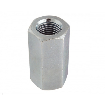

Сегодня решил взглянуть опять на верхний обломанный болт крепления колена. Осталось миллиметра 4 где-то... может 3...
Я тут вычитал, что можно попробовать шпильковертом вытащить обломок, но что-то мне подсказывает, что не хватит длинны обломка что бы зацепиться....
Сверлить так-то не хочется - пишут, что хрен насверлишь нормально... и башку снимать тем более....
Пробовал просто пассатижами выкрутить - фиг вам, естественно....
Может попробовать удлинить с помощью резьбовой втулки, присобачив её к обломку на какой нибудь герметик/супер-клей? Или это бред сумасшедшего? laugh.gif

Игорь М. , если есть возможность накрутить такую втулку, то лучше её использовать как направляющую для высверливания..
..либо попробовать обварить её внутри, я таким способом выкручивал обломышь болта натяжителя грм. Только вместо втулки использовал метеллическую пластину. Обваривать нужно долго, чтоб обломыш успел прогреться. Прихватка точкой сдесь не поможет.

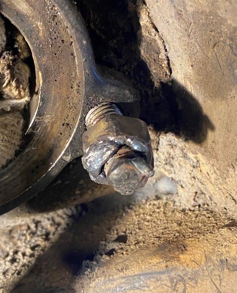

Ребята, нужна помощь знатоков. Короче - выворачиваю шпильку приемной трубы. Туда-сюда, в конце концов решил наварить гайку, чтобы удобнее было крутить.
Ну, навариваю - сварка просто срезается, как плохой клей. Я даже и обезжиривал - все равно толку нет :-)
Почему так плохо сварка может держаться? Может быть проблема от того, что я варю 2 мм электродом? Может быть нужно попробовать тройку?
(варю двойкой, ток 60А, "плюс" цепляю непосредственно на шпильку)

Что вижу я,ржавый болт и гайку,для нормального сварного шва требуется удаление окислов до чистого металла,разделка шва( фаска) в твоём случае шпильку обточить на конус. Ещё возможно ,что шпилька имеет какое-то покрытие. Бывало так что к оцинкованной железяке никак не получается сделать прихватку,помогает зачистка этого места и больший ток .
Я не проф сварщик, всё выше сказанное из личного опыта,тут есть профи они добавят или поправят меня если чё.

Не, не ржавый.Это после сварки такой налет. По поводу покрытия - да, может быть.
сообщение 9.3.2021, 9:33
Сообщение #116
Сообщений: 7787
Аргон в помощь.
Если такой налет - значит плохая защита шва от кислорода. Электроды плохие или сырые.
Потому и шов срезается. Он рыхлый и нет провара.
И если резьба еще жива - накинь 2 новых гайки, законтри, прогрей деталь и выкрути.

с гаек и и начинал. Срезал часть резьбы. Теперь шпенек стал сильно короче :-)

выворачиваю шпильку приемной трубы... сварка просто срезается
Это норма. Потом приваришь хорошо - срежешь вместе с куском шпильки, а то и не раз.
Место такое.
Приваривать, поливать ВД-шкой, шатать.
Снова поливать, дать ночь постоять, снова шатать.
Именно шатать вперед-назад. Она может пойти на пол оборота, а потом срезаться.
Я одну вышатал, а вторую пришлось высверливать, когда место кончилось под наварку гайки smile.gif

просто попробуй то же самое электродом по нержавейке . И возьми тройку . ток выставь на инверторе 75-80 ампер . Есть ещё вариант . взять трансформаторный сварочник организовать залипание электрода и подержать пока болт не начнет краснеть , сделать так пару раз и окислы дадут выкрутить .
Ну если сварочник не найдешь тогда закупи нормальные сверла , не два и не три и лучше разных фирм , потом узнаешь какие тверже и у каких заточка лучше . , качественно накерни , высверливай короткими нажимами не более 2сек ну и соответственно обороты 150 -200 . Тогда быстро пойдет .

Сергей, не получается шатать-то. Там ну можно с плоскогубцами подлезть, но как-то шпилька вообще не двигается. Она, собака, сначала стала вместе с гайкой выходить, а потом - вот встала на полдороги и ни туда - ни сюда. Остался примерно 1 см резьбы внутри.
Оставлял я ее с вэдэшкой аж на целую неделю.
Андрей, а обычным электродом, тройкой, не выйдет? Там действительно шпилька вроде как оцинкованная. Так трудно на глаз определить. Но не нержавейка точно.

Видимо шпилька удаляется из за нарушения на ней резьбы . А вот если бы сначала навернуть гайку до конца шпильки а сверху вторую приварить , то вполне возможно было бы напялить на обе гайки длинную головку и так выкрутить , в таком бы случае был бы более выгодный вариант .

Нержавейка дает более вязкий шов и в случае сварки разных по составу сталей лучше работает . У нас просто есть магазин 1000 мелочей , там можно купить электроды поштучно , не всем нужна пачка электродов о чугуну , нержавейке или алюминию.

О, спасибо - я так и попробую сделать действительно должно получиться. Срежу эту гайку дремелем и если под ней осталась живая резба загоню туда хорошую гайку и сверху попробую еще раз наварить и законтрить снизу.
Навернуть гайку до конца шпильки не выходит. Там резба, типа как на спицах накатная - толще, чем сама шпилька. Гайка просто проходит ее до упора в ГБЦ :-)
А, кстати, вот сейчас цепляю "+" на шпильку, но места там, честно говоря, маловато. А можно этот "+" нацепить, например на другую шпильку рядом?
Не вредно это для ГБЦ? Типа не перегреется алюминий-то?

На верхней кайке перед привариванием грани спилить и всё , откручивать за нижнюю гайку длинной головкой . произойдет самозаконтривание и нагрузка на сварочный шов распределится уже как бы не на срез а на отрыв .
Да чё паришься , возьми кусок уголка , прицепи к нему массу , возьми уголок в руки ,в перчатках,или тряпкой обмотай , и тупо придави его посильнее к болту . вот тебе и масса , надеюсь маска у тебя современная smile.gif Иначе зови соседа в помощь , пусть массу держит ) Нагреешь до вишнёвого цвета и хорош , дай чуть остыть и крути .
Но если у тебя только инвертор , то у него должна быть защита от залипания , для такой процедуры подходит трансформаторный сварочник.
