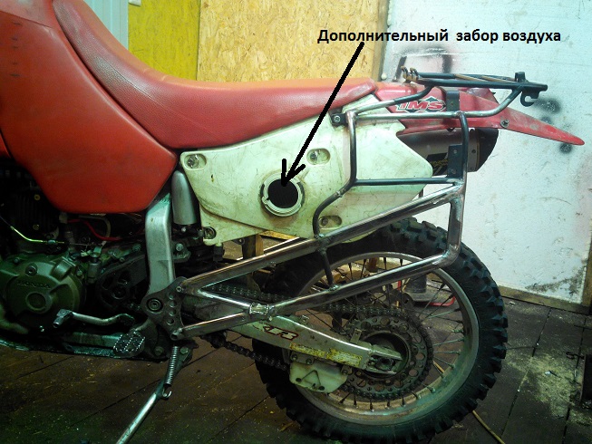

vlad83 RE: Проект CRM 300 30.3.2015, 1:05
arapov_stepan Ну а чё он будет, нагар то ?
Тыж не на автоле езди... 30.3.2015, 1:14
