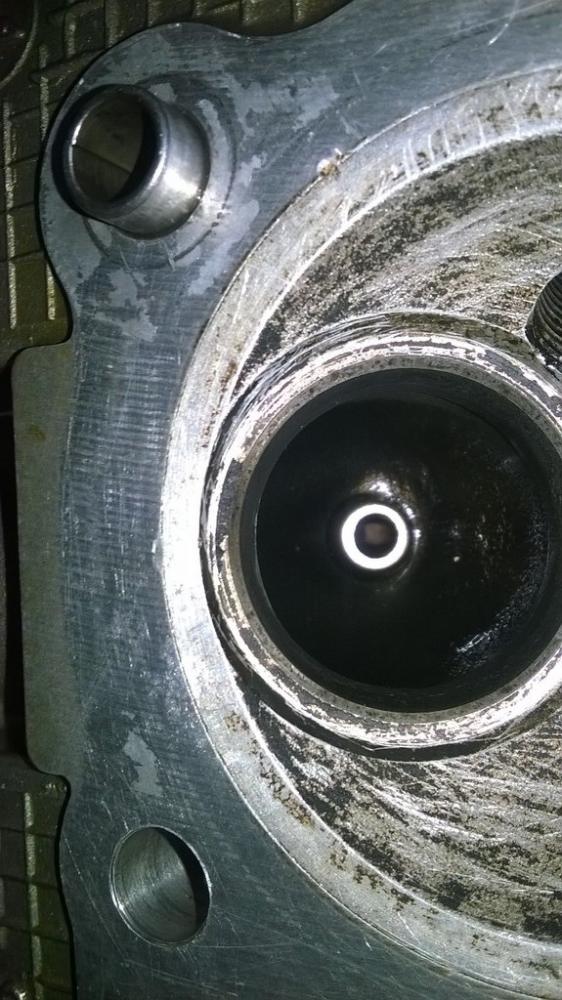

> вопрос по головке Джебеля 200, вскрыл
Герасимов
сообщение 14.3.2015, 20:56
Сообщений: 205
Регистрация: 22.3.2014
Вставить ник Цитата Из: Верхняя Пышма
Мотоцикл: dr 200,Kdx 220

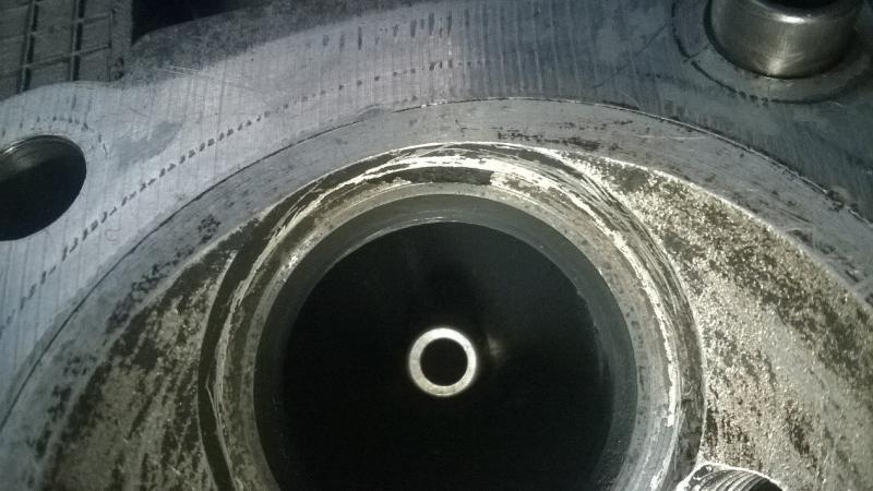

Привет всем !у меня такая ситуация разобрал свой Джебелек ,а там !есть выщербина на впускном клапане .благо не вместе сопряжения клапана и седла (((ну я так думаю разрушение продолжаться будет ((
Вот что делать так поездить или искать варианты на замену??
сообщение 14.3.2015, 22:39
Сообщений: 53962
Цитата(Герасимов @ 14.3.2015, 20:56) *
на впускном клапане
Клапана не вижу. Вижу седло клапана...
arapov_stepan
сообщение 14.3.2015, 22:45
Сообщений: 2606
Регистрация: 11.10.2012
Мотоцикл: эндуро
Ничё не будет, езди дальше. Тем более на всосе.
сообщение 15.3.2015, 6:57
Сообщений: 5606
Не мешай машине ездить.
не будет, это не трещина.Тут даже не надо думать о шарошках и притирке. Ну, пложим, притереть немного можно, но без фанатизма, только руками. И то потому, что разобрал.
Герасимов ,чем чистил от нагара? Железной щеткой в дрели? ohmy.gif Положил бы в кастрюлю с обычным стиральным порошком, поварил 2-3 часа, нагар сам отскочит. Причем везде, даже в каналах.Ну, может немного деревянным скребком потереть.

я да.Лезвием от канцелярского ножа пошкрябал
