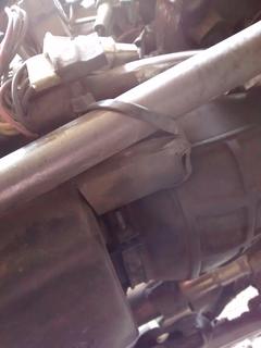

Сразу после покупки обратил внимание на лишной красный провод на аккум.
Сегодня снял седло и увидел его.
Под всеми родными разъемами на воздушном патрубке лежит черный кирпичик. Притянут к раме хомутами.
Размерами прим 15х5х2. От него два толстых провода через предохранитель 30A на аккум. И все.
Теперь думаю, что бы это могло быть. По схеме включения похоже на какой-то огромный конденсатор или дополнительный аккум.
Тестером напряжение померить не догадался, торопился. Позже ткнусь.

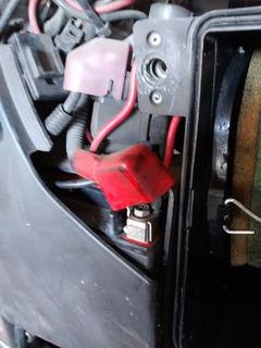

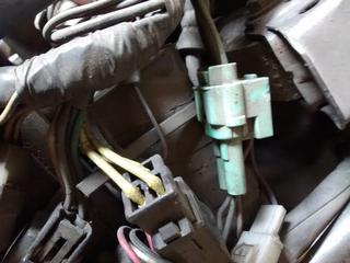

Реле на первой фотке над аккумом. С ним все понятно.
А коробка эта на фото 2 вид сверху, видно плохо, она в глубине под разъемами.
На фото 3 вид справа видно торец.
Повторюсь, от него идет два провода нехилого сечения на аккум, + и -. Все. Коммутировать оно не может ничего по определению.
