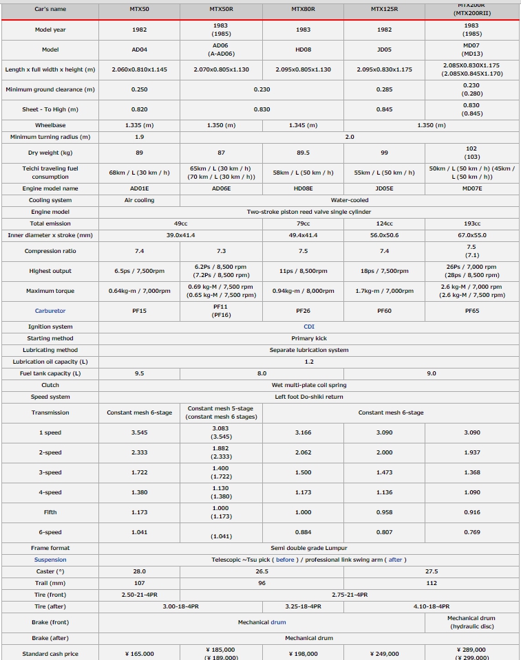

Технические характеристики MTX мотоциклов

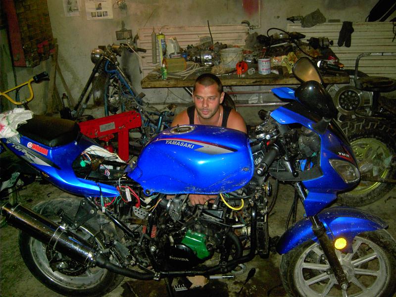

Есть еще дорожная версия MBX125, отличия в правой крышке двигателя(помпа). Однажды попалось в работу китайская ракета YAMASAKi с клонированным двигателем HONDA SuperCUB - аццкий спортбайк! Вживили как раз двигатель MBX125. Причем заказчик может себе позволить и 1098!!! Суть, как я понял, - банальный спор о возможностях китайских спортбайков.
Пришлось ждать родной резонатор MBX125, бо эндурный MTX125 никак под облицовкой не спрятать. Да, слабое место у MBX-MTX впускной патрубок цилиндра. Купить новый невозможно, только изготавливать самому.

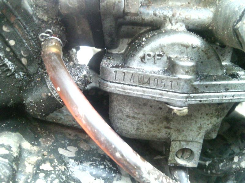

Нашел у себя модель карбюратора: PF 11. На кранике бензобака написано Кейхин. Сбоку на карбюраторе 11A 40515. Фото прилагается.
Кто в курсе, где такой карб еще есть?

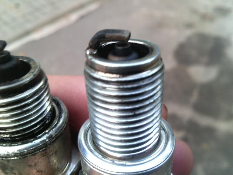

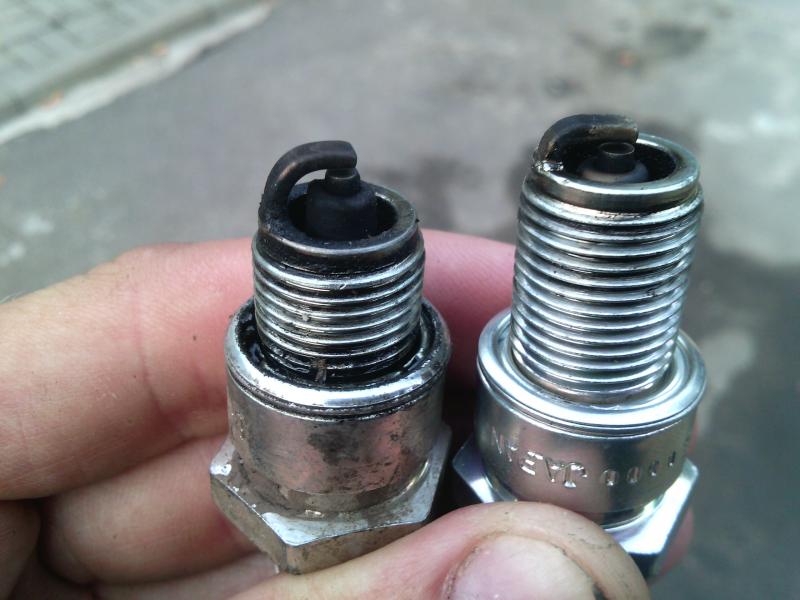

Поставил согласно рекомендаций ka40uk свечу NGK B9ES. Стало заметно лучше, даже с моим весом в 75 кг есть подхват. У старой свечи юбка была на 2 витка резьбы короче. Думаю в этом дело было. После катаний снимал свечу и смотрел, она чище старой. Фото прилагается. Справа новая свеча.
