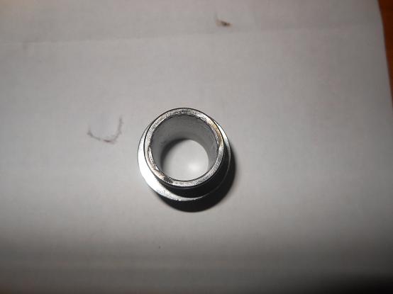

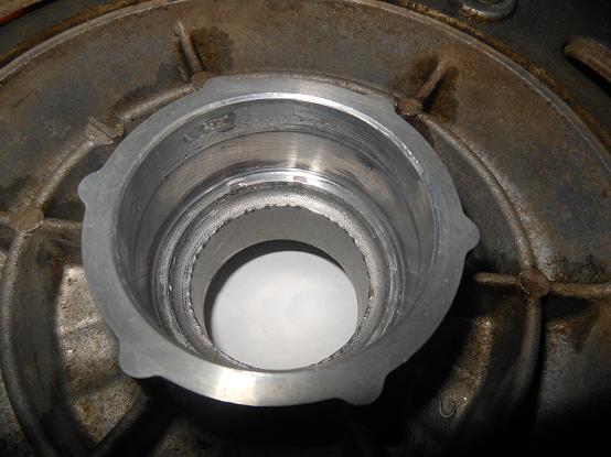

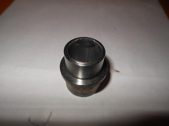

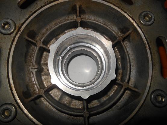

Такой вид приобрели ступица звезды и втулка, после того, как разлетелся подшипник:
новый подшипник в посадочном месте имеет небольшой осевой люфт. Т. е. его можно двинуть взад-вперед на пару миллиметров, просто надавив пальцем. Насколько это критично?

- - engine333   Критичто. Расточить и завтулить если поуму.   16.3.2015, 21:54
|- - rom74   в аналогичной ситуации поставил подшипник на это -...   16.3.2015, 22:09
- - Modrod   Цитата(rom74 @ 16.3.2015, 22:09) в аналог...   16.3.2015, 22:21
- - wherewolf   Написали ж- завтулить. Либо подобрать подшипник чу...   17.3.2015, 10:12
- - Modrod   Денег лишних конечно же нет! Сгоняю к токарю д...   17.3.2015, 11:35
- - Modrod   Итог: токарь расточил ступицу и "завтулил...   18.3.2015, 21:15
