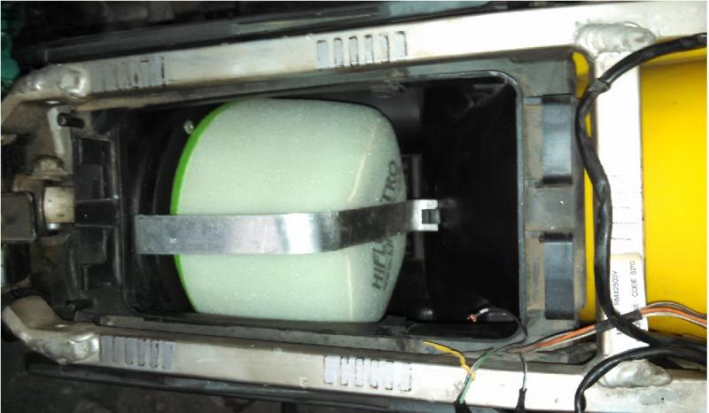

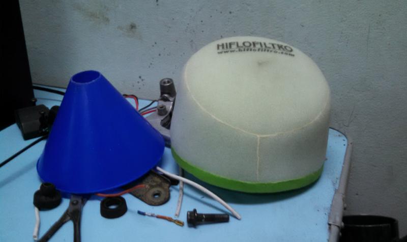

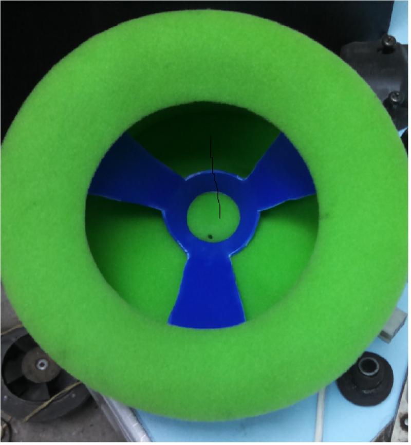

так как сварки у меня нет ...было решено идти на рынок искать чтото подобное) мною была найдена воронка за 15 рублей которая вскоре обрезалась и превратилась в конус. подогнав все по размерам я взял алюминиевую полосу и изонгул по форме фильтра и вуоля все держится...) прорезал окна в воронке и вышло давольно не плохо) по моему это лучший способ потратить 15 рублей)) полоска пластика сейчас мокнет в бензине. Провожу эксперемент на бензостойкость! blink.gif
примерно так это сейчас выглядит)

а чиво не сделал вставку под болт? прикрутил бы как положено...

Не хочу найти болт в цилиндре) а так ничего не отвалится держится весьма крепко плюс верхняя крышка фиксирует скобу, а в нижнем креплении сделана проточка.

главное с плотностью соединения не накосячить а то пыли нахапается и все приплыли!!!

можно было вместо воронки использовать контейнер для микроволновки-намного удобней получилось бы,их сейчас продают всякие размеры и диаметры.
