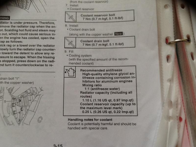

Всем доброго времени суток! Менял антифриз в WR125X 2010. По мануалу 1.1 л., а по факту только ~0.95, включая расширительный бачек. Перед этим промывал два раза и та-же история. Езжу второй день - "полет нормальный"(с) Кто-то встречался с таким расхождением теории и практики?

заведи прогрей, дай просраться или прокатись. если уровень из бачка уйдет - долей. если не уйдет - все нормально, ездий дальше

Катался два дня, долил буквально чуть-чуть. Смущает довольно большое расхождение с мануалкой. Пока промывал прогревал до работы вентилятора по два раза и с антифризом так-же прогревал.

в мануале не совсем понятно, возможно 1,1л это для полной переборки. у тебя часть охлаждайки осталась в радиаторе. в каналах еще может то что ниже уровня слива получалось

Трубы отсоединил и компрессором продувал. Первый раз не отсоеденил и в нижней части радиатора осталось немного. Когда сливал было немного подкрашено старой, открутил шланг, продул, налил воды, нагрел, дал вентиляторам поработать, слил - вода чистая, без намека на антифриз. Значит не было других "загашников", кроме низа радиатора.

если антифриза в системе мало - он подается из расширительного бачка. туда же излишки уходят. так что не переживай. трубы от радиатора горячие - значит тосол идет, значит пробок нет.

В всех случаях труба на расширительный бачек была холодной. Спасибо, те есть какие-то базовые знания теперь: куда смотреть, что должно быть горячим, вообще действия по этому вопросу. Если лето (~ +35С*) продержусь, значит все сделал правильноsmile.gif
