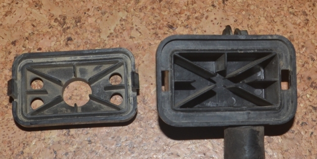

Решил перед сезоном почистить карбюратор (XR250, 1995г, Keihin VE88).
Снял как положено по мануалу. В воздушном фильтре карбюратора нет фильтрующего элемента. Пустая коробка. Такой с Японии пришел и я сезон откатал.
Подскажите пожалуйста, что там должно быть?
М.б. это специально убрали с каким-то глубоким смыслом?

Я поставил кусок губки, пропитанной маслом.

В мануале написано, вроде, промыть и ничем не пропитывать

Лучше мокрый чем сухой. Можно хоть маслом моторным и как следует отжать.
Поролон подходит от скутерных фильтров.

У меня есть масло для пропитки воздушных фильтров K&N, подойдет наверное
