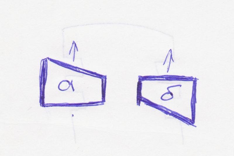

Вес поршней:
Родной
Namura
У родного поршя верхнее кольцо в сечении трапецевидное, нижнее прямоугольное.
У Namura оба кольца трапецевидные.

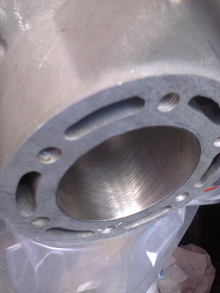

vintik
сообщение 25.10.2013, 12:21
Сообщений: 14
Регистрация: 7.8.2013

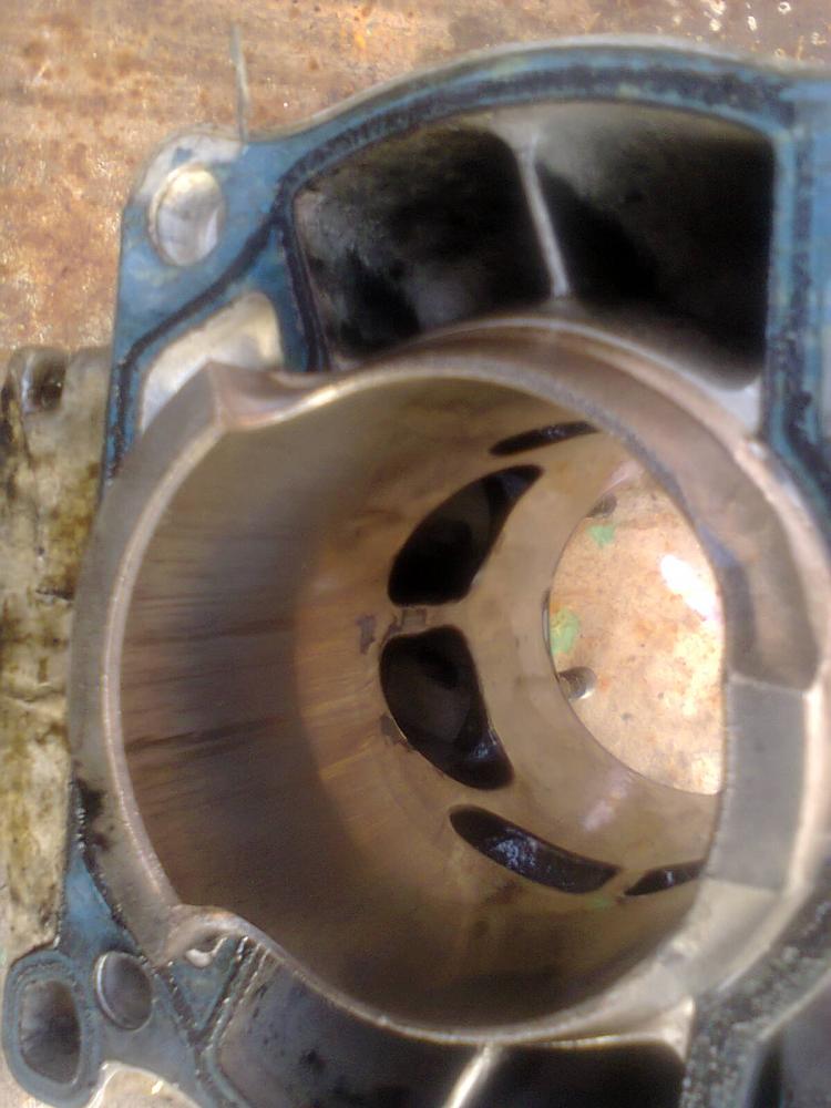

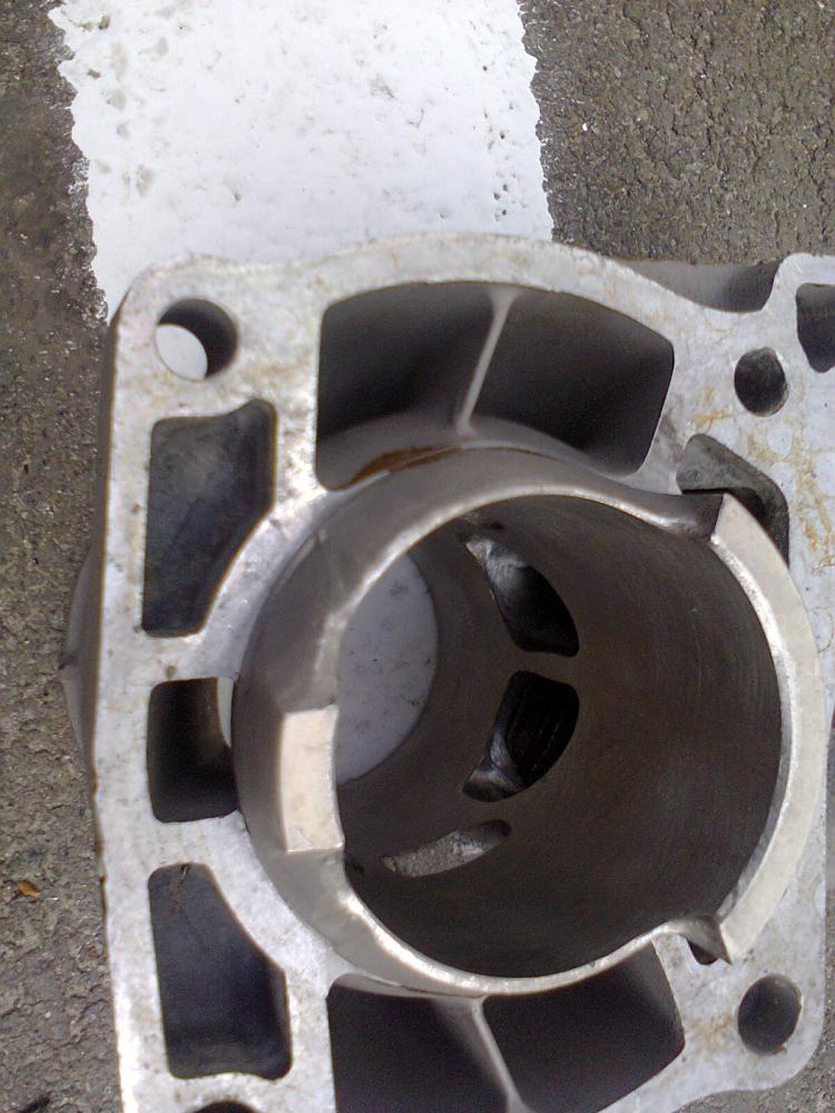

Вставить ник Цитата Из: Киев
Мотоцикл: Suzuki RMX
Фото восстановленого никасиля и фото повреждений

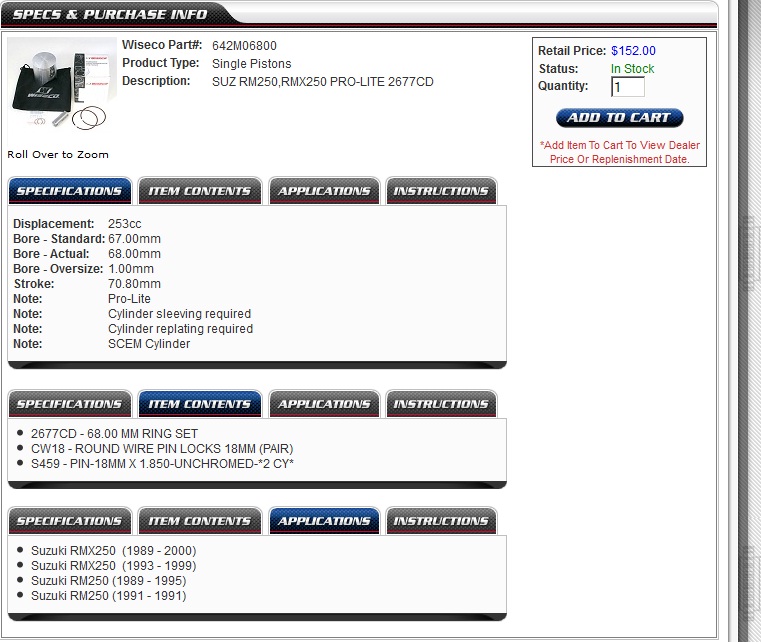

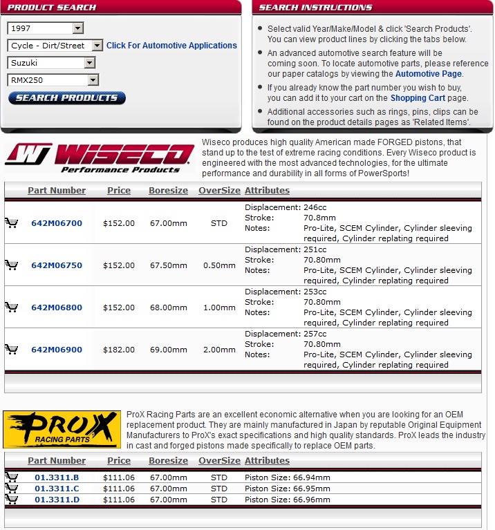

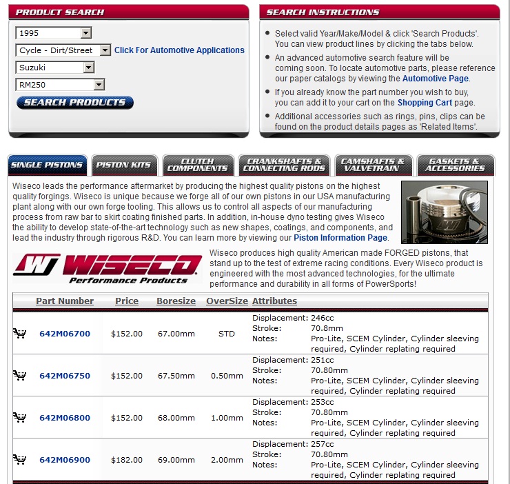

Кто какие тепловые и другие зазоры ставил при гильзовке?
Может у кого есть нужные циферки?
Стыбренное из ЦРМ:
Замеры показали, что поршень выполнен 66,5-0,075=66,425мм. Хонинговка выполнена в размер 66,50-66,51мм, то есть зазор между поршнем и цилиндром 0,075-0,085мм.
Установил кольца и зазор оказался 0,2мм.
Я был настойчив в поисках рекомендаций Wiseco по зазорам в замках колец и таки нашел. Кому интересно, могут ознакомиться по адресу:
http://www.wiseco.com/PDFs/Manuals/RingEndGap.pdf
Согласно упомянутым рекомендациям выполнил зазор 0,3мм для верхнего поршневого кольца и 0,35мм для нижнего.
Ты какой зазор между поршнем и цилиндром делал?
У меня пришел поршень висеко размер 66,41-66,42, кит на 66,5, вот я думаю что токарю говорить, под какой размер точить 66,5 или 66,48 чтоб зазор был 0,06-0,07. По мануалу зазор д.б. 0,07, а по тому комплекту что пришел от висеко получается 0,08-0,09.
7 соток зазор...более чем достаточно..больше не нужно..свой мотор перебирал потому что были убиты кольца, компрессия была 6.5
Namura
cdnmedia.endeavorsuite.com/images//organizations/35ec43e4-6a91-4a1d-9c66-0853a782e0d8/Namura_App_MX_Suzuki.pdf
Pro-X. Смотреть с 66ой страницы.
www.pro-x.com/downloads/Dirt_Bike.pdf
Wiseco
www.wiseco.com/Catalogs/Powersports/SuzukiCycleDirt.pdf
Wossner
http://www.wossnerpistons.com/products/mod...order=ascending

Гильзовка цилиндра Suzuki RMX 250 SJ14A
Делалось тут: www.motorinteh.ru/Contacts.aspx
Тепловой зазор 0.05.
Цилиндр растачивался и хонинговался под Намуру 66.94 мм.
С гильзы спокойно можно снять 2 мм. То есть, на эту гильзу можно поставить как минимум 2 поршня от Wiseco(67.50мм 68.00мм).
Время работы 7 дней.
Итоговая цена работ: 10080 руб.
Тепловой зазор 0.05 и сотку на плюс.
И так сойдет. Катать уже охота. У нас что, кросс?
Под Намуру.
10080 руб.
Сказали, что 2 мм. с диаметра запилить можно, а толщину не менял.

поршни что на РМ что на РМХ полносил что на японца подходят одинаковых годов. разница в 1 и 2 кольцах.
бошку скорее всего придется оставить родную с термостатом, т.к. наверняка не сойдется крепление бошки к раме.
сам озадачился этой затеей, жду когда отникасиленый цилиндр приедет - буду пробовать ставить. (есть 3 бошки: родная с термостатом, от РМ 90 года и от полносила 92 года)

Цитата(AmAkAn @ 28.2.2014, 17:11) *
В стандарте на rmx никосиль? Может ошибся при измерении. Значит заказывать 66.94?
Себе брал: NX-30025 - Namura . На коробке написано 66.94мм.

Подскажите!!!!
Кольцо в разрезе имеет форму полу трапеции, как его в поршень вставлять, какой стороной в верх. Как на рисунке "а" или "б".
Шоссейные мотоциклы на финише весят меньше, чем на старте - из-за расхода топлива. А эндуро - не всегда. Почему?
denees
сообщение 31.5.2014, 6:15
Сообщений: 168
Регистрация: 24.4.2008
Вставить ник Цитата Из: Московская обл., Подольский р-он
Мотоцикл: RMX250S-2 `99
Цитата(dymarik @ 31.5.2014, 6:20) *
Тоже склоняюсь к положению "А".
В поршне проточка по форме кольца. Если поставить не правильно,
кольцо не сядет до конца и поршень не влезет в цилиндр.
