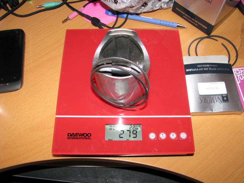

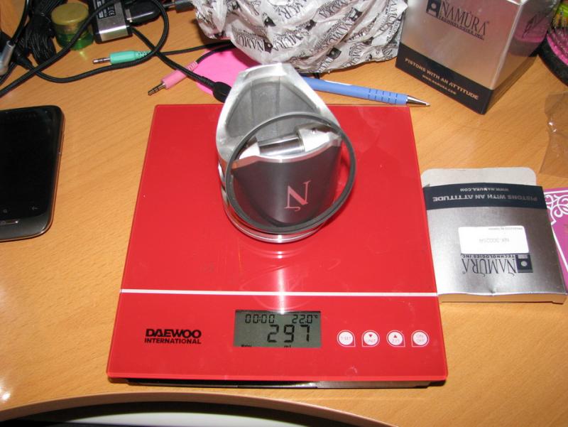

Вес поршней:
Родной
Namura
У родного поршя верхнее кольцо в сечении трапецевидное, нижнее прямоугольное.
У Namura оба кольца трапецевидные.
