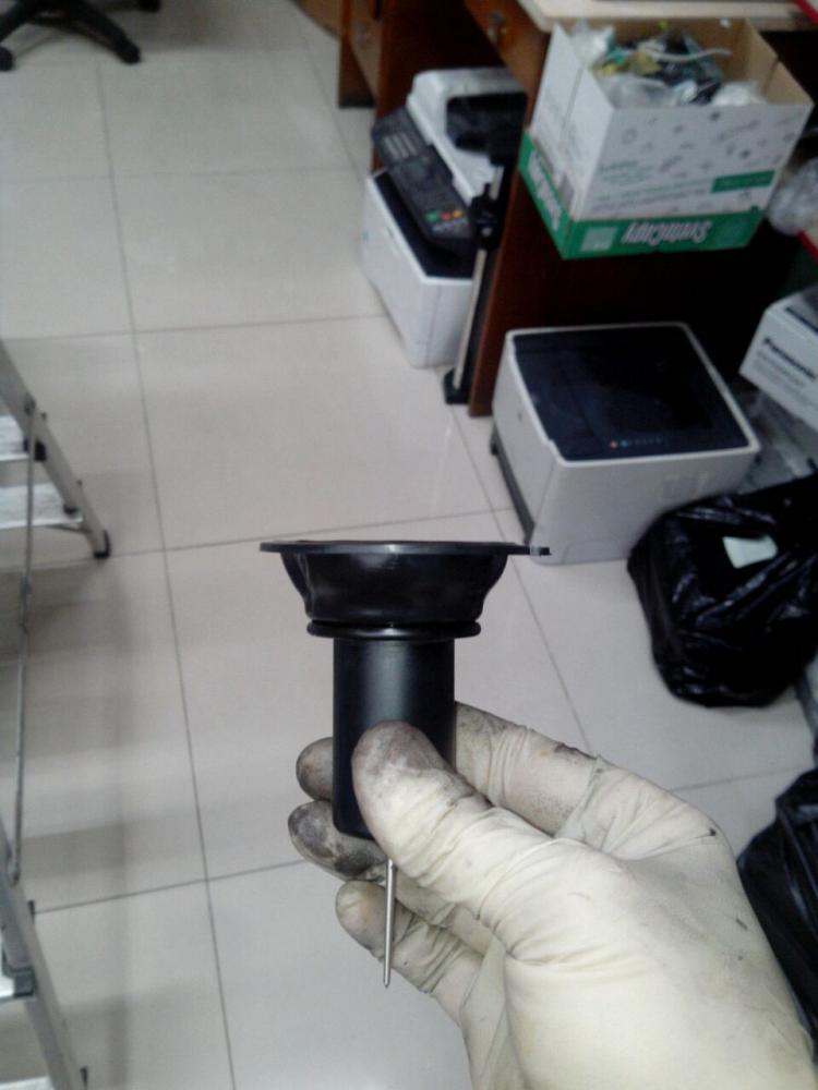

Попробовал обработал поршня монтажной пастой LM с дисульфидом молибдена, слой нужен очень тонкий, иначе при работе поршня избыток смазки соскребается и в виде сухих хлопьев может забить какой нить жиклер или воздушный канал. Так что без фанатизма нужно.
Ребята, подскажите пожалуйста, нормально ли то что игла в поршне не стоит ровно? См. фото.

Привет!
У меня игла тоже кривовато стоит. Она ведь не жестко закреплена, там плавающая посадка иглы в дроссельной заслонке.
Саму заслонку смазывать не надо, она при работе карба омывается бензином, так что всё равно всё смоет. На заслонке нанесено специальное покрытие для предотвращения износа.
