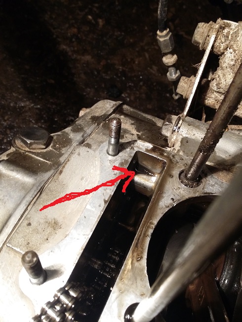

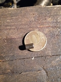

> Что за ролик под цилиндром?, При разборке под цилиндром обнаружился ролик непонятного происхождения
Sanya919
сообщение 2.4.2015, 23:39
Сообщений: 17
Регистрация: 23.6.2014
Мотоцикл: Djebel 200, zzr 250, ИМЗ 8.103
стрелкой показано место где он мирно лежал.
Откуда он?

Не должно там никаких роликов быть))) Похож на бобышку от троса. Наверно эта та самая дребезжалка, которую все 200-воды ищут
Preds
сообщение 3.4.2015, 7:11
Сообщений: 2198
Регистрация: 17.3.2014
Мотоцикл: Suzuki DJEBEL 250XC
Honda CRF1100L Africa Twin
Штука похожа на бобышку, которые иногда вставляют в половинки двигателя или коробки, что бы при соединении соосность отверстий соблюдалась, может тут выпала откуда-нибудь при сборке или разборке. Есть в движке 200-ки такие штуки?

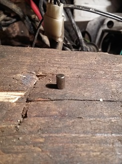

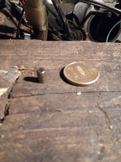

та не народ похоже не на бобышку и всякие там половинки а на ролик от подшипника как в рулевой колонке сними траверзы глянь может одного не хватает))))

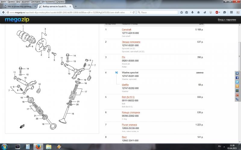

сообщение 3.4.2015, 17:17
Сообщений: 35062
А декомпрессор у вас есть? Может он развалился?
LoneWolfRU
сообщение 3.4.2015, 19:04
Сообщений: 2081
Регистрация: 2.12.2009
Мотоцикл: XR250 Baja
Нету там декомпрессора. И в бошке направляющие в виде трубок, если мне память не изменяет. А передачи нормально втыкаются? Может какой-нибудь стопор вылетел из механизма?
сообщение 3.4.2015, 20:37
Сообщений: 35062
Я победил лень. Номер 3 на картинке. Ну почти декомпрессор ))) Присуждаю себе победу.
Но это означает, что с номером 4 или 5 проблемы. А может быть и еще с чем-то.

Цитата(Leksey @ 3.4.2015, 20:36) *
Присуждаю себе подеду.
сообщение 3.4.2015, 20:41
Сообщений: 35062
Да? Ну ладно. Победы отбирать не принято, так что мне все равно норм ))

Попахивает колхозингом так как лежал в пазу куда вставляется успокоитель, давай фото успокоителя его нижней части.
