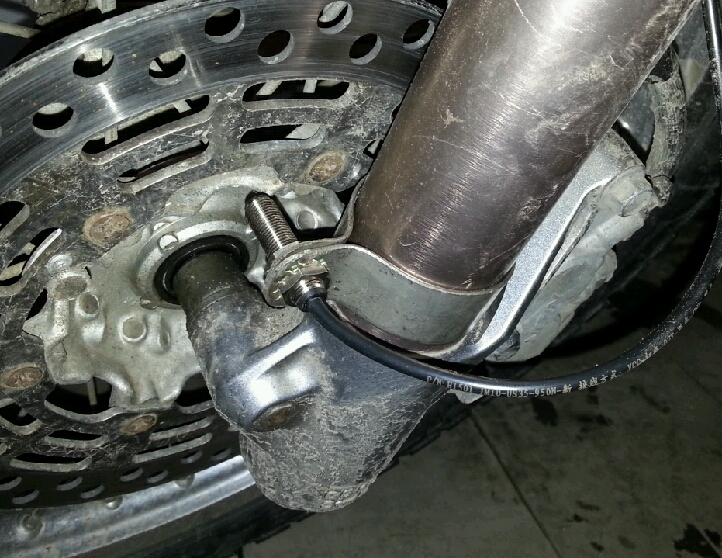

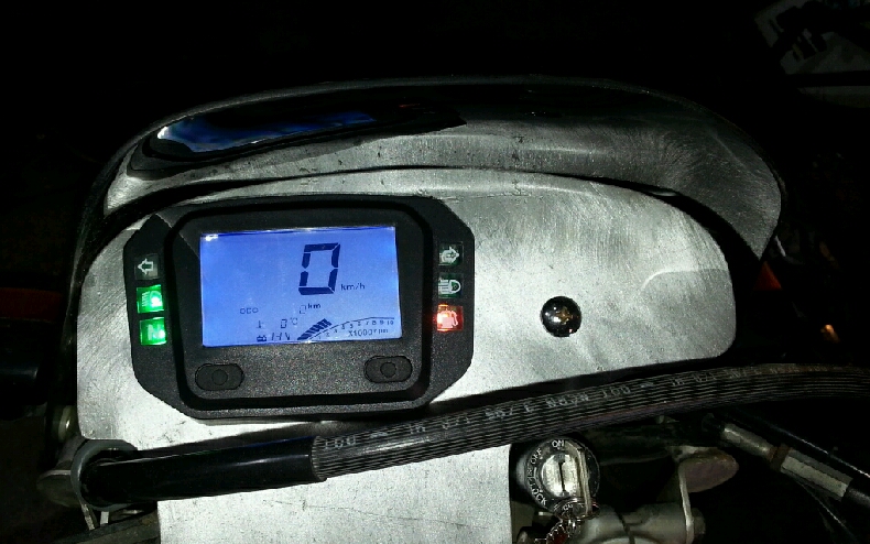

Установил себе такую.

- - Wert   Geeka По подробнее про функции приборки можно?   4.4.2015, 17:06
|- - Geeka   Цитата(Wert @ 4.4.2015, 14:06) Geeka По ...   4.4.2015, 18:20
- - Фаныч   сколько магнитиков ставится? куда? Геркон ли датчи...   4.4.2015, 18:59

- - Gazzon   спидометр от чего работает?   4.4.2015, 19:11
|- - dimag   Цитата(Gazzon @ 4.4.2015, 21:11) спидомет...   4.4.2015, 19:13
|- - Geeka   Цитата(dimag @ 4.4.2015, 16:13) пучок маг...   4.4.2015, 19:19
|- - Geeka   Цитата(Geeka @ 4.4.2015, 16:19) На датчик...   4.4.2015, 19:23
- - Geeka   Еще в комплекте был 2х метровый метр и изалента. З...   4.4.2015, 19:12
- - Gazzon   Цитата(dimag @ 4.4.2015, 22:13) пучок маг...   4.4.2015, 19:21
|- - Geeka   Цитата(Gazzon @ 4.4.2015, 16:21) понятно,...   4.4.2015, 19:26
|- - dimag   Цитата(Geeka @ 4.4.2015, 21:26) Диаметр к...   4.4.2015, 19:38
|- - Geeka   Цитата(dimag @ 4.4.2015, 16:38) Даже боюс...   4.4.2015, 19:52

- - Geeka   Поюзал сегодня в движении. Показания четкие, явной...   5.4.2015, 15:19

- - Kopcak   Про температуру интересно, какой датчик нужно подб...   22.4.2015, 9:55
