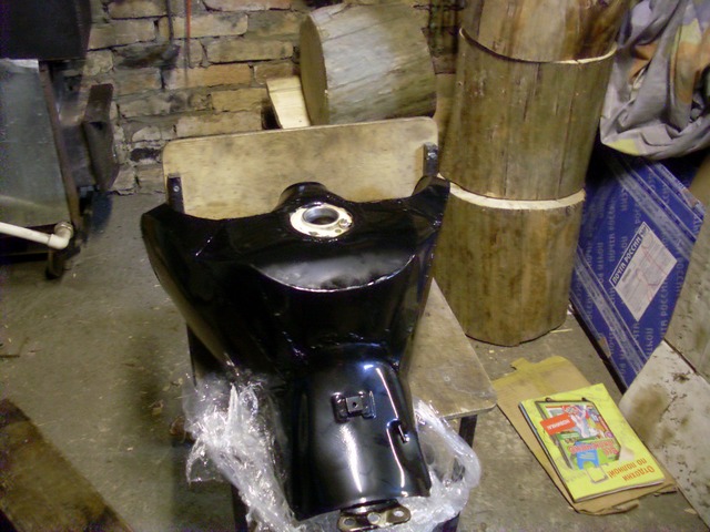

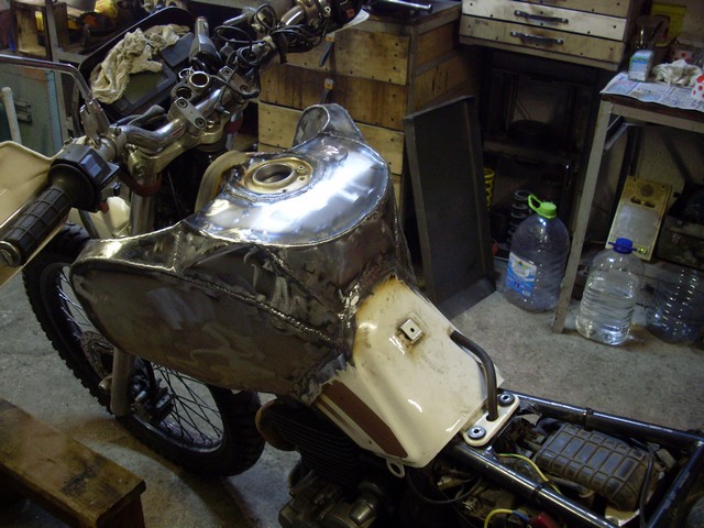

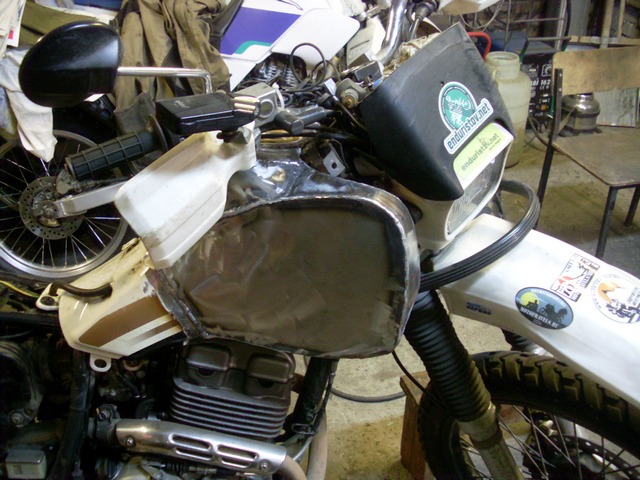

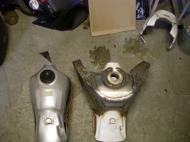

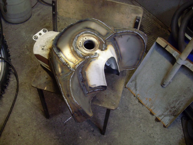

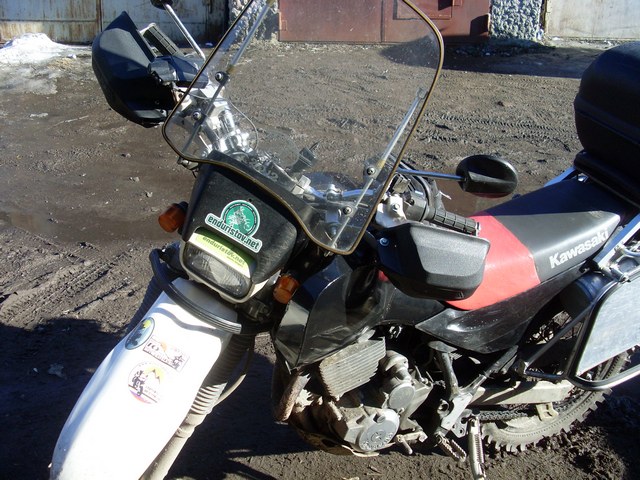

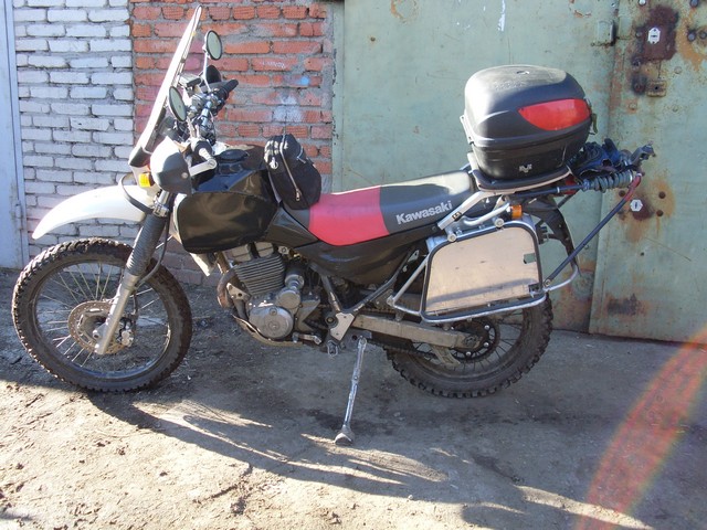

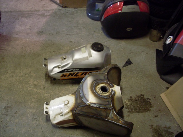

Для изготовления бака понадобилось купить лист металла , в наличии был только толщиной 0,7 мм . ушло на изготовление бака, включая обрезки, меньше квадратного метра . И пара вечеров работы . Конечно надо признать , что делалось это из специально купленного для этих целей бака .Он был куплен за 3,5 тысячи рублей уже давно.
Задача стояла впихнуть 20 литров , где то так и получилось
получилось вроде объёмно.

Рома , я это выкладываю только по просьбе человека для которого бак делал , фотки правильно выкладывать не научился всей пачкой , поэтому ты встрял посреди альбома))))

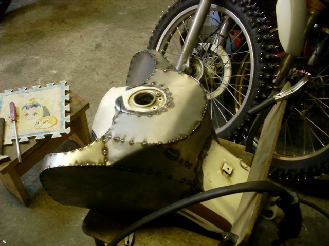

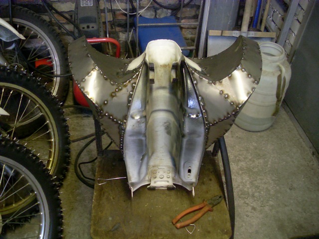

- - zavhoz   Андрей! а как выкройки изобретал? сварка-по...   5.4.2015, 23:59
- - далекоездячий   Выкройки из картона делал , Сначала большие бокови...   6.4.2015, 0:26
- - zavhoz   похоже эту шерпу я видел на поющих песках. а как с...   6.4.2015, 0:34
- - Artyom_25   А наращивание до горловины не мешает промежности п...   6.4.2015, 0:44

- - fanaruk   Круто! сколько в весе прибавилось?   6.4.2015, 6:44
- - Leksey   У меня тоже вопросы. Заказ, значит? Он сам попроси...   6.4.2015, 6:57
