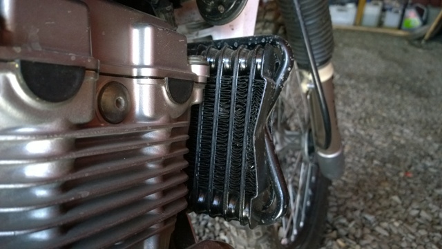

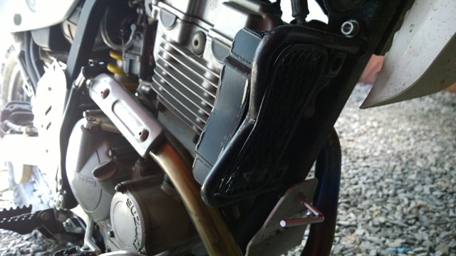

Случился казус: порывом ветра мот опрокинуло с подножки и точно радиатором о бордюр! Каков результат видно на фотках. Но радиатор не течет, вогнуло защитную рамку и достало до боковой пластины самого радиатора, смяло соты крайнего ряда, до трубок не дошло. Повезло, что радиатор в рамке установлен был неправильно, иначе был бы ему каюк. Выправил рамку как мог, радиатор трогать не стал, поскольку не течет масло, то, думаю, будет держать. Но, есть проблема, хоть и редкая, но есть потребность защитить радиатор от падений, например, на камни, выступы и прочее. На форуме не нашел этой темы, а может плохо искал...Прошу обсудить и коллективным умом подумать как защитить радиатор оптимальным способом.

сообщение 7.4.2015, 21:21
Сообщений: 54213
Темы нет потому, что ни у кого радиатор не страдает.
Статистика:
1 (один) человек проткнул радиатор толстой веткой.
1 (один, т.е. ты) человек настолько сильно погнул защиту радиатора.
Если что-то ещё у кого было, не отписывались.
Соответственно, это не является косяком мота, а просто судьба.
сообщение 8.4.2015, 2:29
Сообщений: 14412
fater, думаю, радиатор спроектирован с существенным запасом от ограничения пропускной способности. Т.е. париться, думаю, не стоит.
Касаемо защиты - Серж уже высказался. Можно ведь и сучок словить между шлемом и маской, и на радиатор тогда вообще пофиг biggrin.gif

Все-равно теперь наваривать муфту,или варить новый бугель,после сварки будет покрепче.. Заодно усилить косынки под болты и для окончательного снятия фобии заменить решетку например на сетку от тележки супермаркета))
Отличная мысль! Явно, что бугель слабоват, если его так от простого стоячего падения погнуло...Поэтому можно просто изготовить такой же, только побольше диаметром трубы, ну, и решетку покрепче...А, вообще, это да, это уже фобия, если так случилось, значит не успокоюсь пока не сделаю...)))
Статистика:
Согласен, судьба! Причем, с наименьшими потерями...))) Однако, думаю, что всякий прочитавший эту тему невольно будет вспоминать о возможных последствиях при безобидных падениях....и побережет мот от таких случайностей...Я же попробую найти решение как предохранится от подобного и другого...)))

В продолжение темы. На сейчас, до лучшего исполнения в новом варианте (бугель из титановой трубы) получился такой вариант защиты радиатора. Вокруг поврежденного бугеля обогнули и обварили конструкцию из уголка 25х25х3, при этом внешнюю сторону увеличили в площади, за которой радиатор прячется полностью. Места крепления к раме тоже усилили касынками, но не менялись, остались прежние, от родного бугеля.
Прикрепленное изображение, Прикрепленное изображение
А так эта конструкция установлена и смотрится на мотоцикле:
Прикрепленное изображение, Прикрепленное изображение, Прикрепленное изображение, Прикрепленное изображение, Прикрепленное изображение
Все самое интересное еще впереди...
сообщение 15.4.2015, 18:31
Сообщений: 54213
Брутальненько. Выбивается из общего образа мотоцикла. Но для тех, кому ехать, а не шашечки...
