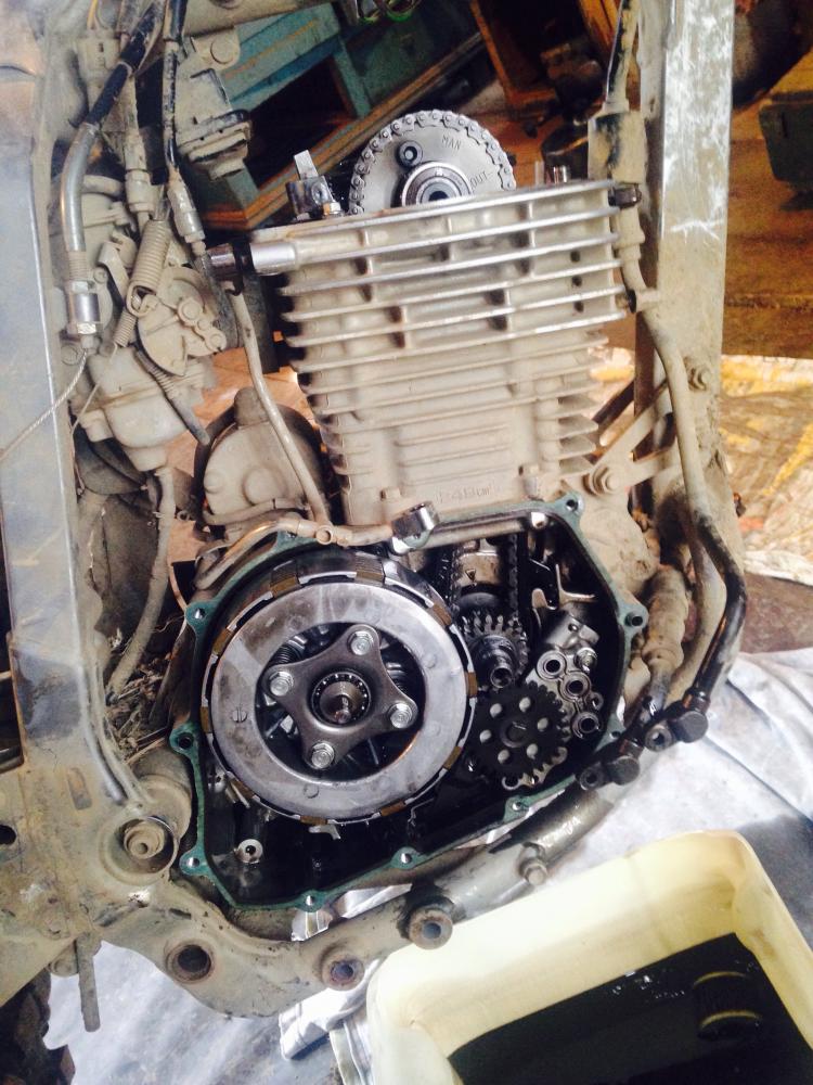

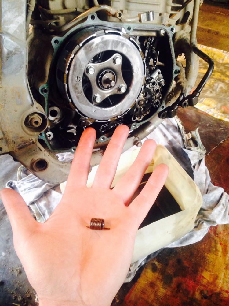

Всем доброго времени суток!и так,-сезон немного только начался а тут такое,появился жесткий стук в верхней части мотора..решил разбирать по тихоньку,снял клапанную крышку,видимых дефектов не обнаружил и тогда пошло поехало))снял правую крышку двигателя,обнаружил маленькую пружину,снял сцепление,натяжитель ГРМ и все остальное,головку,все в норме,еще раз повторюсь,видимых дефектов не вижу,подскажите мож у кого похожее было,не пойму от куда эта пружина и еще должен быть люфт на распредвале где декомпрессор стоит?

Очень похоже на пружинку оси на которой лапка сцепления находится. устанавливается в правую крышку картера.
Да у декомпрессора в норме имеется определенный люфт

Это пружинка оси на которой лапка сцепления находится. устанавливается в праву крышку картера.
Блин,а я гадаю...думал где-то с системы ГРМ...

так она у тебя выпала когда ты крышку сдёрнул. причина жёского стука не установлена

Вот именно,что стучало не понятно,с клапанами и рокерами все в норме,натяжитель и цепь тоже...

Судя по тому, как вышла пипка натяжителя цепи, цепи хана.

Цепь-то растянута.

если грохот прям был то может сепаратору хана на колене?
Разбирать такой грязный мотик, верх варварства.
До этого был двух тактный мот,я конечно в этом мало разбираюсь,но сюдя как вы сказали вышла в самый верх пипка,то получается цепь растянута...чем ниже эта самая как вы говорите пипка,то цепь в норме?

Дак вот именно. Шатун наверно.

Сетку фильтра вытащи их картера. Била цепь по стенкам колодца. На сетке скорее всего будет алюминиевая стружка

И еще,цепь может так громко греметь?до этого вообще посторонних шумов не было,мот второй сезон в России,и пробег 22000.как то резко тут все(
Сеточка чистая

Если сепаратору хана - он бы клина словил уже

Так вот именно,стучит на малых прям сильно,газу даешь как бы не слышно,я еще доехал до города км15.
