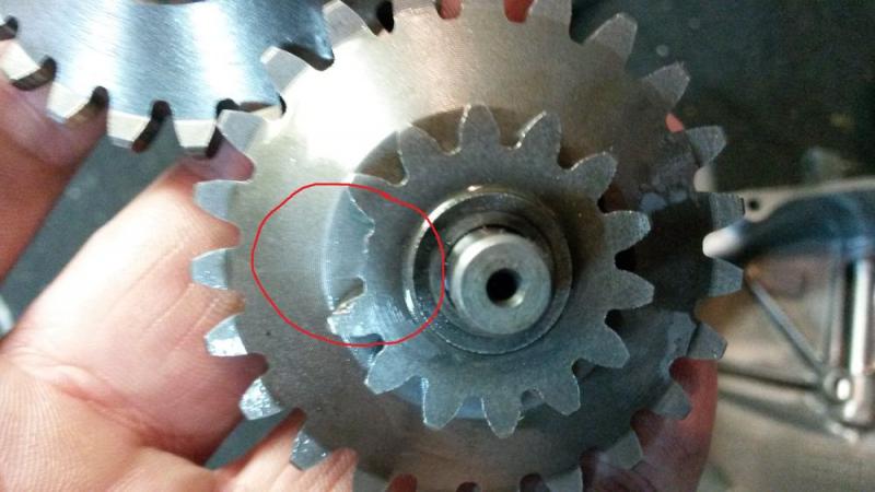

mr.Twister
сообщение 20.4.2015, 17:19
Сообщений: 46
Регистрация: 19.3.2015
Мотоцикл: Honda CRM-250 92 г

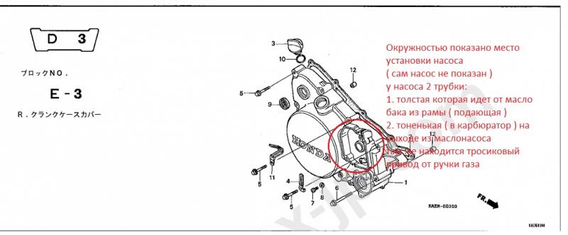

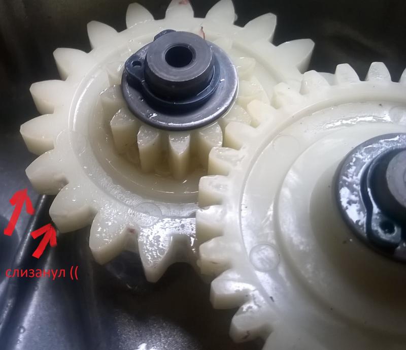

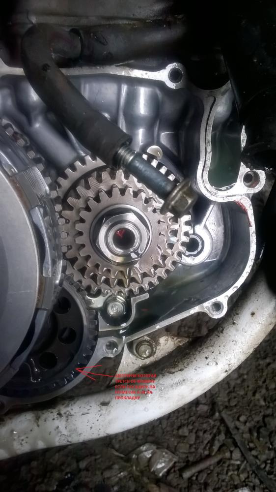

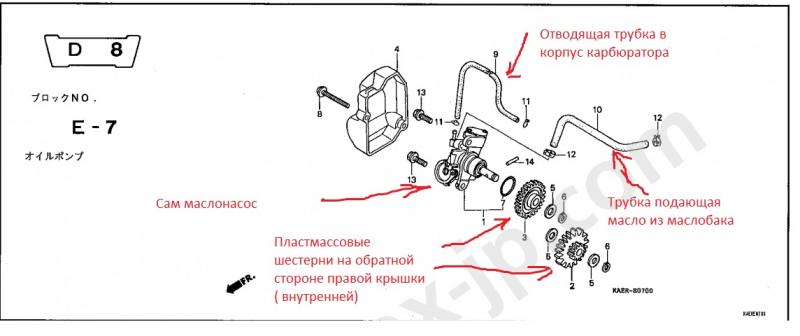

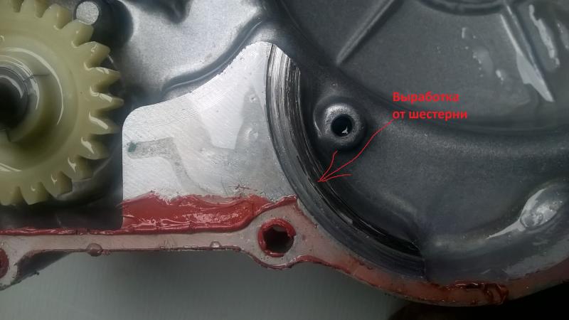

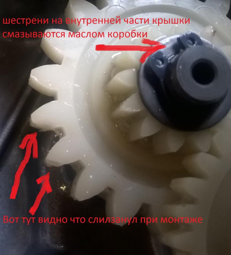

[attachment=57373:WP_20150...3_46_Pro.jpg]
Цитата(Dalnoboi @ 19.4.2015, 21:13) *
Уже б не заводился и куски в трубу вылетели.
Проблема решена, вообщем вечером будут фото, ничего критичного, после удаления прокладки крышки, шестерня в коробке
стала тереть об крышку, так как прокладка давала зазор а герметик нет
И конечно же не без происшествий, покалечил шутка пласмассовую шестерню маслонасоса, дядь Дальнобой если я не ошибаюсь
То вы писали про маслонасос и сальники коленвала? Что мол они якобы дольше живут если мешать бензин напрямую?
Мот без насоса изменил звук и стал чуточку резвее)))
Вот собственно и фото шестерни и крышки, как думаете может в фак добавить это? ну мало ли еще кто так ошибется
А вот теперь вопрос, я так понимаю демонтаж маслонасоса это просто заглушить трубку из маслобака?, так как шестерни насоса смазываются маслом из коробки,
больше там смазываться нечему... и еще вопрос? можно ли так гонять или окончательно отказаться от маслонасоса? ниже фото слегка обломанной шестерни
Dalnoboi
сообщение 20.4.2015, 19:53
Злобный дальнобойщег
Сообщений: 7563
Мотоцикл: Beta 300 RR 2019
EXC 300 Tpi 2019
Репутация:   163
На фотках не нашёл повреждений, но по другой теме понял, что уже его ампутировал?
Трубки подававшие масло глушить герметично, иначе подсос воздуха и аллес.
Там если их открыть то видно, в разрешении ( сообщение подредактировал выше, теперь там стрелками показаны покалеченные шестерни)
ээээээ щас
вот прикрепляю E-3
там видно корпус крышки и место установки насоса
и так же прикрепляю E-7
вообще как видно сами шестерни пластмассовые смазываются маслом из коробки
остается вопрос, сам насос внутри смазывается 2т маслом которое пропускает через себя??
эммммммм в смысле глушить? я думал крепление самого насоса к корпусу герметично, да и разве воздух в коробку если попадет то ппц? ну под эту самую крышку?
санчес
сообщение 20.4.2015, 20:45
Сообщений: 175
Регистрация: 20.10.2013
Вставить ник Цитата Из: СОЛИКАМСК
Мотоцикл: KLE400,KDX200SR
Закольцуй вход и выход,и пусть масло по кругу в насосе ходит.
