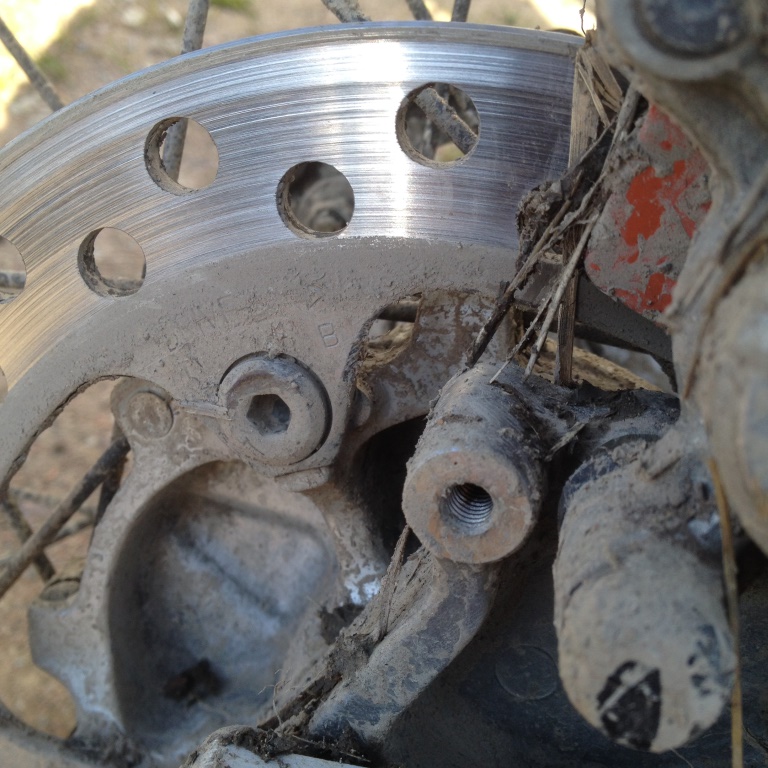

Всем привет.
Вчера, после реального продубаса, обнаружил подозрительно чистое отверстие с резьбой.
Мот весь, как чёрт, в грязюке, а тут, как бельмо в глазу, ента )) чистая резьба.
Может от заднего суппорта чё нибудь?
С тормозами шутки плохи...
Подскажите, что потерял, а если не потерял, то что там должно стоять?
За любой кипишь, кроме голодовки...

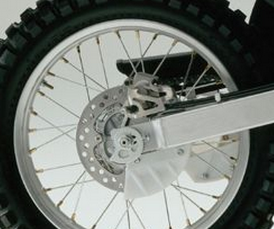

От пластмассовой защиты суппорта. Видимо в япии или владике стырили, болтик наживили, ну он и улетел.

я тоже после продубаса заметил это отверстие подозрительно чистым. сначала паниковал, но оказалось что там никогда ничего и не было. Это резьба для защиты суппорта, как на американцах (стальной)
