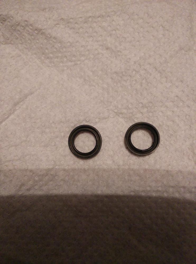

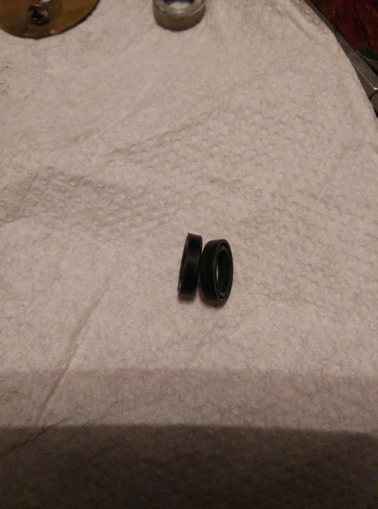

Привет у меня такая же проблема вот эти резинки.
Я подобрал сальники 12x8x4 единственно что да нужно разворачивать посадочные отверстия.
Кстате в ремкомплектах их нет поэтому приходится колхозить
Вот кстате каталожный номер сальника
12x8x4 12012583B

Поитогу сальники не решили проблему ( видимо не из бензостойкой резины (.
Следующий шаг - точить втулки из второпласта или искать манжеты на замену.

В том то и беда (. Фторопластовые втулки тоже не особо решили проблему (. Не хочется новый карб покупать из-за такой мелочи (
