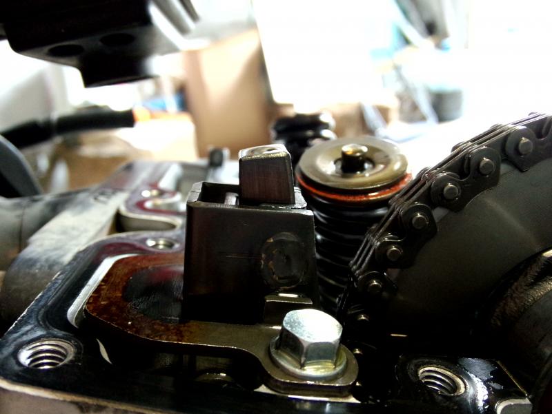

Отщелкнуть/защекнуть натяжитель я там никак не смогу? До пружинки я так понял тоже не добраться после снятия клапанной крышки. После установки клапанной крышки я так понимаю требуется повторная регулировка клапанов?

Отщелкнуть защелкнуть не сможешь. Пружинку посмотреть можно с фонариком. Есть беда на ушатанных моторах - пружина прогрызает верхнее ухо и отцепляется. Причина - вовремя не заменённая цепь и натяжитель.
Регулировать не факт, проверить однозначно. Центральный болт снимается и ставиться вместе с крышкой кстати, а то бывает мелкие закрутять, а центральный не лезет уже. Перед снятием крышки, нужно отвратить болт крепления катушки зажигания и сдвинуть её - мешается

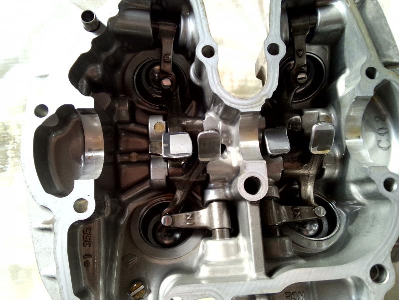

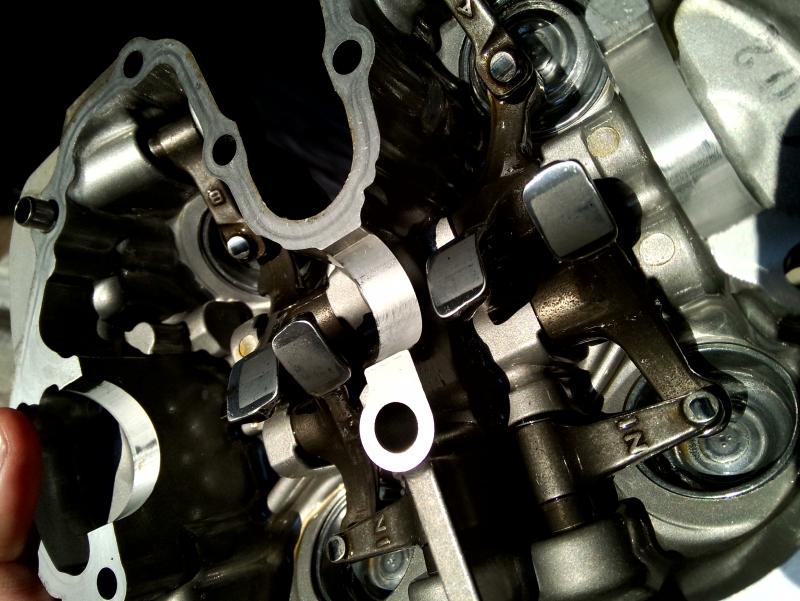

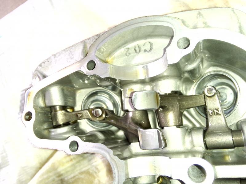

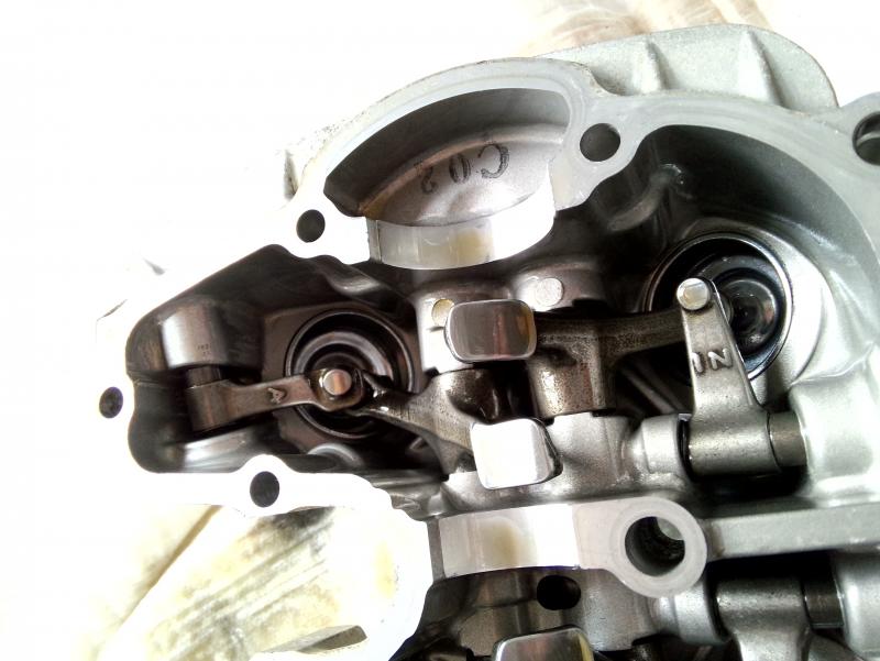

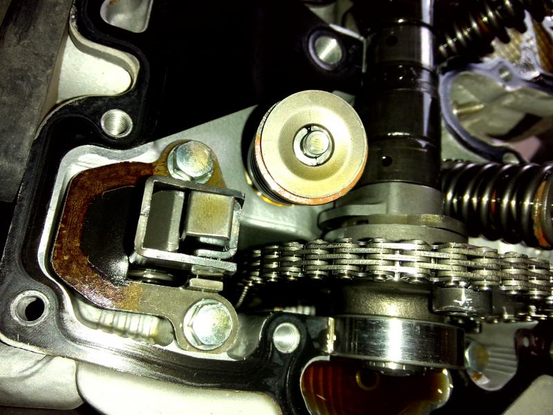

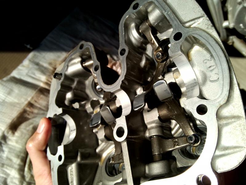

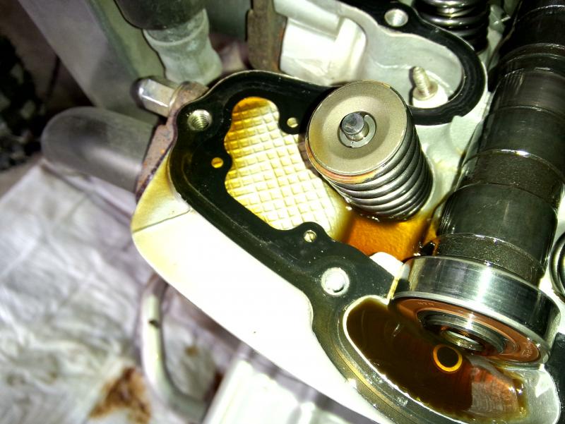

Сегодня снимал клапанную крышку. Мотюль в двигателе и вправду духами пахнет )))
1. Для будущих поколений - демонтаж, фотографирование, хождение в печали вокруг мотика, сборка, пробный запуск - чуть менее 4 часов.
Кстати, тут многие пишут, что отрывается болт при откручивании клапанной крышки. Так вот: крутить строго по мануалу, в несколько проходов, от центра к краям крест-накрест. Откручивались болты со страшными цокающими звуками, но все открутились нормально.

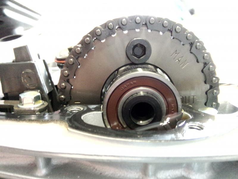

2. выяснил что клацало у меня под пальцами - это распредвал ходит в посадочных местах подшипников - см. видео: http://youtu.be/gr7Gz77zRvg
Заметно при покачивании рукой насколько сильно люфтит левый подшипник.... правый совсем чуть-чуть лучше себя чувствует.
3. Рокера впускные практически не люфтят, правый выпускной люфтит заметно влево-вправо - не знаю, но мне кажется такого быть не должно. Насколько это страшно???? И вообще как состояние рокеров?
4. Распредвал оценить по достоинству не удалось, т.к. все кулачки были повернуты вниз, но то, что доступно было взгляду - чистая, ровная, блестящая поверхность.
5. Натяжитель цепи - даже немного не торчит левая пипка. Только правая, которую еле удалось сорвать с места пальцем.
6. Цепь ГРМ вверх-вних имеет ход около 1,5 мм. Но мне кажется главное не это, а то, что она ходит ВДОЛЬ ОСИ РАСПРЕДВАЛА!! т.е. ездит по звезде неслабо так... и на фото видно, что между цепью и звездой огромные зазоры - это что?? другие какие-то детали несовместимые? износ? Видео: http://youtu.be/6Cy268t5Jfw
7. На клапанной крышке - это следы от проворота подшипников? Сильно критично? Замена крышки не требуется?
8. Обратите внимание на сухари (?) клапанов - разные зазоры даже на глаз? оно там одинаково должно быть или как?
9. Слева красный подшипник распредвала, а справа - черный. ТАк и должно быть или кто-то приколхозил? Я обратил внимание, что крышку уже снимали на двигателе, т.к. один болт видно, что откручивали не совсем аккуратно и у него слегка слизались грани. Остальные болты как новые.
"фото"Для того чтоб увидеть скрытое содержимое необходимо зарегистрироваться.
