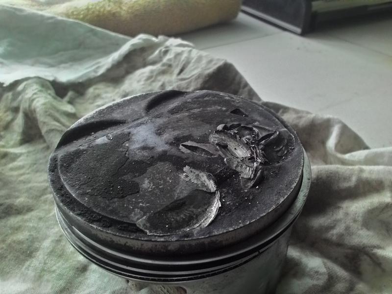

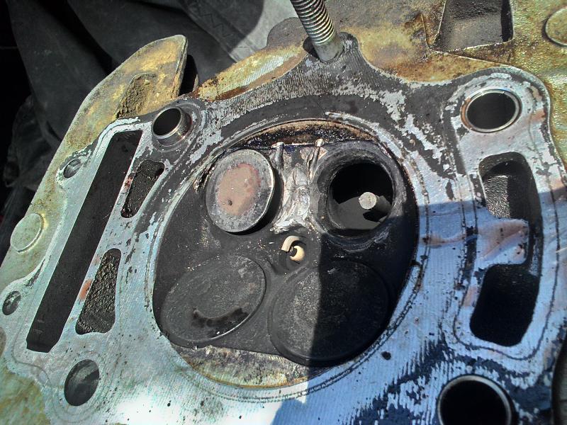

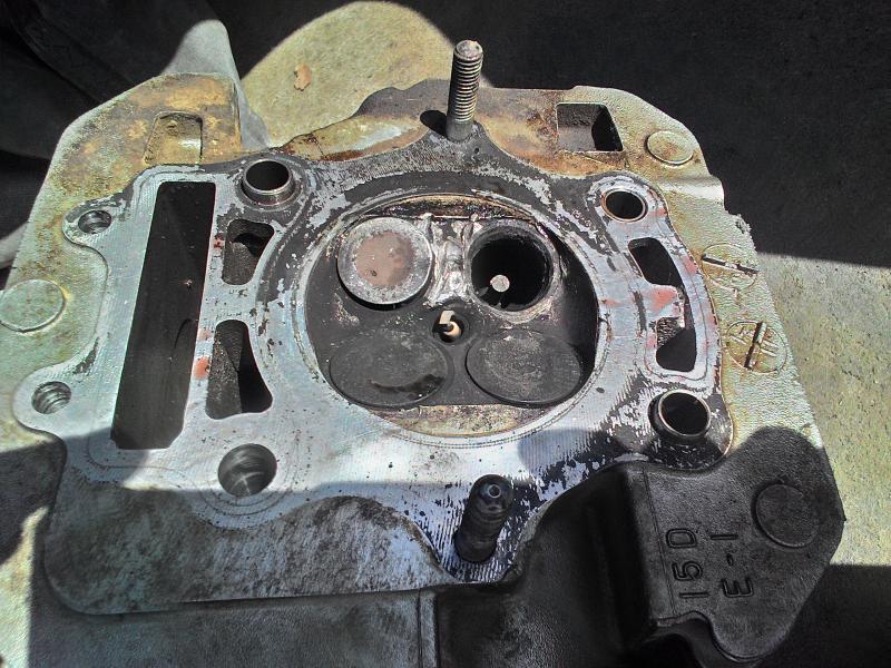

На скорости около 60 км/час хлопок, мотор заглох. Думал клин, оказалось загнуло выпускные клапана, разбило постели...есть идеи у кого? голову на мотор вроде нашел, но просят аж 25 000 р.....дороговато. Кто знает, возможно ли подобрать клапана от чего-нибудь?

А.R У меня есть ГБЦ в сборе полностью,все в хорошем с... 29.4.2015, 14:00
serg Какой ДР у тебя? Если одновальный (что надо отрази... 29.4.2015, 15:03
alistair На фотках вроде 4-х клапанник... 29.4.2015, 20:15
Arnik 250 Цитата(alistair @ 29.4.2015, 21:15) На фо... 29.4.2015, 21:12
serg alistair, да, старый DR тоже 4-х клапанник... 29.4.2015, 21:13
alistair Цитата(serg @ 29.4.2015, 21:13) alistair,... 30.4.2015, 7:08
Leksey Цитата(afonin146 @ 29.4.2015, 15:43) есть... 29.4.2015, 21:25
Arnik 250 Обрыв клапана... И уж оторванная тарелка немного ... 29.4.2015, 21:27
Leksey Ну я просто не мог сразу подумать на обрыв клапана... 29.4.2015, 21:34![]() ![]() |
