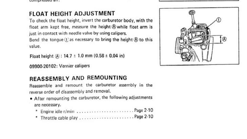

Камрады, столкнулся с проблемой.
Зимой разобрал карб, все продул, почистил, поменял жиклеры на новые из ранее купленного ремкомплекта. Собрал поставил и теперь проблема - после старта и прогрева, убираю подсос и мот глохнет. Причем глохнет так, как будто ключ зажигания повернули. Т.е. не пытается продолжить работать, а просто глохнет как обрубает.
Что сделал. Несколько раз разобрал-собрал, все что можно почистил и продул. Поставил обратно все старые жиклеры, иглу и прочее. Винт качества крутил и как по мануалы до конца и полтора оборота назад и меньше делал и больше все одно. Немного отчаявшись и решив что при разборке погнулась пластинка на поплавках слегка подогнул и ее. В результате мот стал глохнуть при резком открытии ручки газа, а проблема первоначальная никуда не делась.
Может кто что подскажет, куда еще смотреть?

|- - Shwarckopf   Это как? Есть картинка какая? [/quote] Цитата(Ve...   3.5.2015, 21:09
|- - Dalnoboi   Цитата(Shwarckopf @ 3.5.2015, 21:09) не т...   6.5.2015, 8:04
