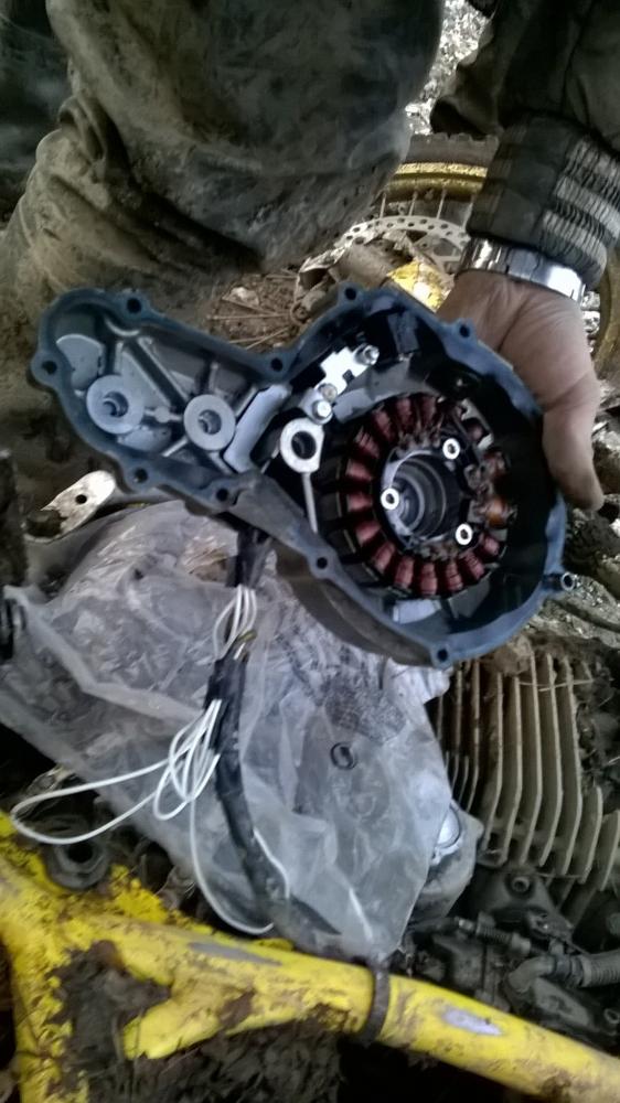

> электрика., обрыв проводов у левой крышки.
Zevs1987
сообщение 3.5.2015, 10:55
Сообщений: 129
Регистрация: 22.1.2014
Вставить ник Цитата Из: гюПолевской
Мотоцикл: Suzuki DR-250 Теперь Kawasaki KLX 250
Всем привет. Случилась вчера в лесу беда,слетела цепь и перебила провода выходящие из левой крышки. Два соединили по цвету,а 3 выходящие с катушек в тряпичной обмотке - на угад. После МОТ завелся и благополучно провез меня 25 км до дома. Меня интересуют последствия неправильного соединения этих трёх проводов.?
Были бы последствия ощутил бы вскоре. Для генератора разницы нет, для выпрямителя не думаю, что фазировка принципиальна. Переменка 3 фазы там как не меняй. И вопрос- защита на ведущей звезде (полумесяц) отсутствовала? И на сколько зубов звезда стояла?

Мотоцикл: ИМЗ 8.103.10 (стрит), GSX-R 750 SPR (7/12i), KXD008A, RMZ450L2
последствий не будет. проверь только надёжность соединения.

Звезда на 13 зубов,защиты нет. Сегодня посчитав решил изготовить,только боюсь как бы картер при подобном случае не поломался. Вчера вообще в два слоя намотало,вот провода и перебило.

Легко отделался, могло быть гораздо хуже. А защиту ствь. Зазор делай пару мм, толщина полумесяца 3мм + проставки 5 мм.
