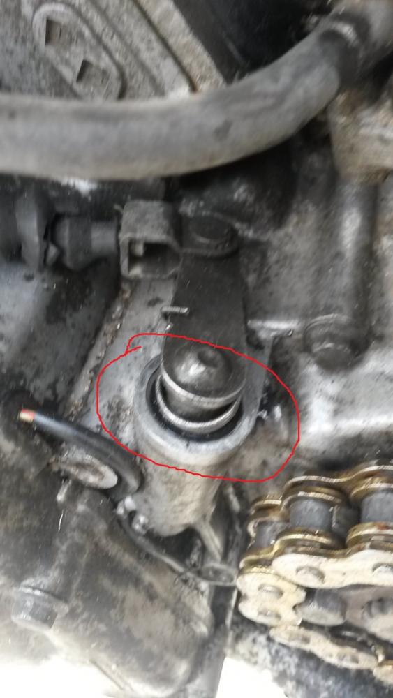

товарищи помогите пожалуйста.
стало давить масло c тросика сцепления, не знаю как узел называется. фото прилагаю
вопрос. как сменить сальник? или что надо сделать что бы не давило масло?

Менял,по идее надо разбирать двиг,не полностью. Можно проще,я так делал. Срезаешь болгаркой сварку,снимаешь флажок,выковыриваешь салиник,ставишь новый,флажок на место,обматываешь узел мокрой тряпкой,и завариваешь как было полуавтоматом. На караняк обычной э.д. и вооля

Крышку правую снимай и вытаскивай пакет фрикционов, штангу сцепления вытаскивай. Поворотный рычаг после этого вытащи вверх и поменяй сальник.

Вы что, все поупороты? Какую крышку какой пакет фрикционов, какя болгарка со сваркой? Чуть ниже по оси этого рычага болтик под отвёртку, его выкрутить и вся эта ебалда вверх вынется. Сальник отвёрткой выкинуть, новый вдавить и аля-улю, гони гусей.

что то я не видел там ниже болтиков.
судя по всему надо со снятием корзины менять этот сальник

Сливать антифриз, отключать маслонасос, снимать правую крышку, разбирать корзину, вынимать шток. Никаких болтиков.
У самого лежит, ждет замены. Специально из-за него одного все разбирать не хочу.
Кстати, будете разбирать - проверьте сам валик. Может быть выработан и люфтить. Он там в двух игольчатых подшипниках. Новый сальник с таким сразу превратится в старый. И еще хинт: скруглите немного эксцентрик на валике напильником. Сцепление будет выжиматься легче и линейней.
да тоже не хочу из-за сальника одного разбирать, просто недели 2 назад разбирал, делал кик. не знал и никак не думал, что надо сальник сразу проверить ((
вот щас опять и не хочу разбирать заново. намазал пока герметиком, посмотрю на сколько хватит
