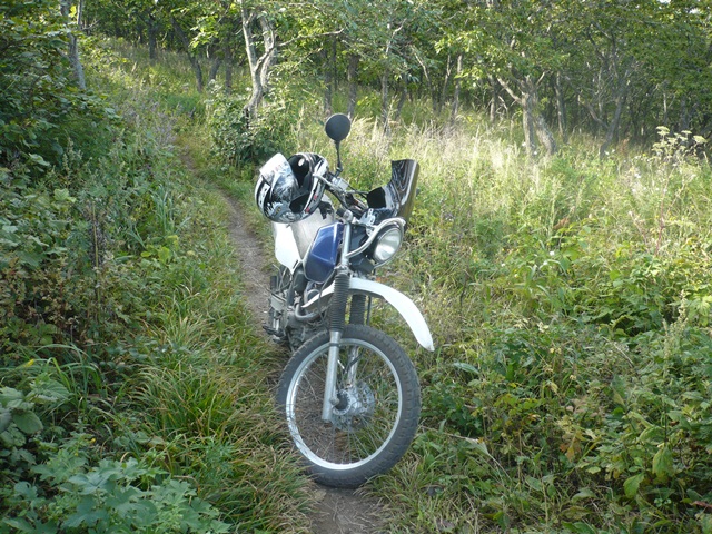

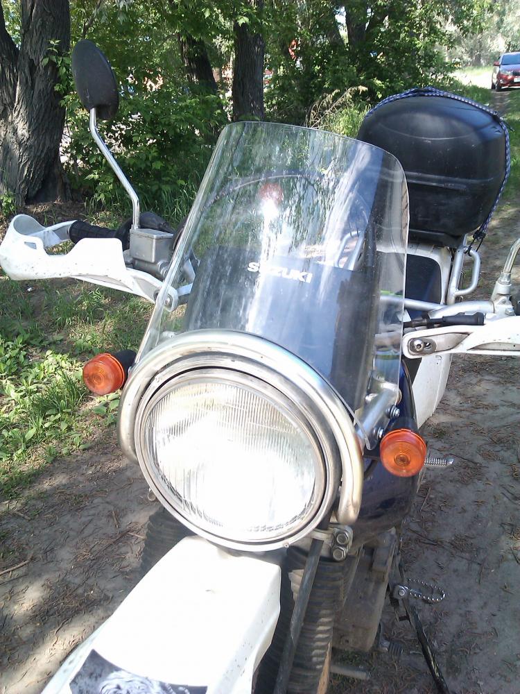

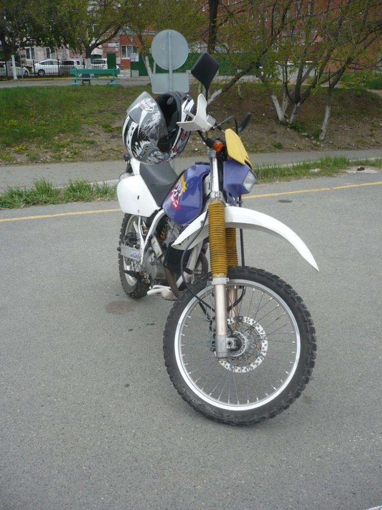

Мой родной ветровичок ушёл в лес погулять, поэтому пришлось присоединиться к клубу любителей луиса.
Ничего не сверлил и не пилил, родные крепления, чуть загнутые снизу по контуру бугеля, плюс 2 х 5 рублей crazy.gif

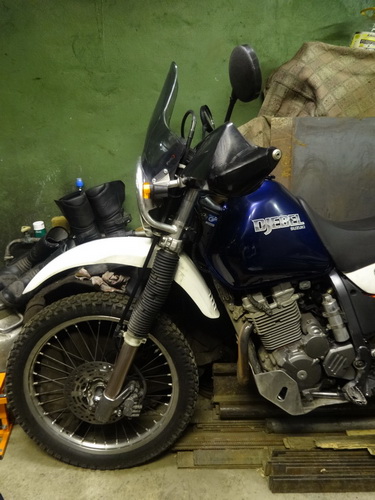

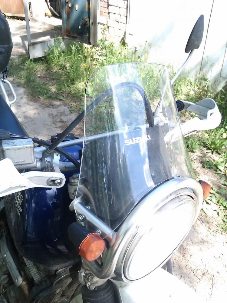

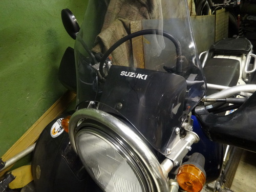

Я очень долго искал ветровик.С мотов на продажу естественно снимать отказывались.Ближайший продавал но чересчур далековато ехать было.В итоге все таки нашел - цена вопроса 950р.Итак - ветровик от CB1 проу любить и жаловать)) Работает отлично - раньше при 80 км/ч дальше разгоняться проблематично т.к. ветер в грудак буквально упирается.сейчас все ок.

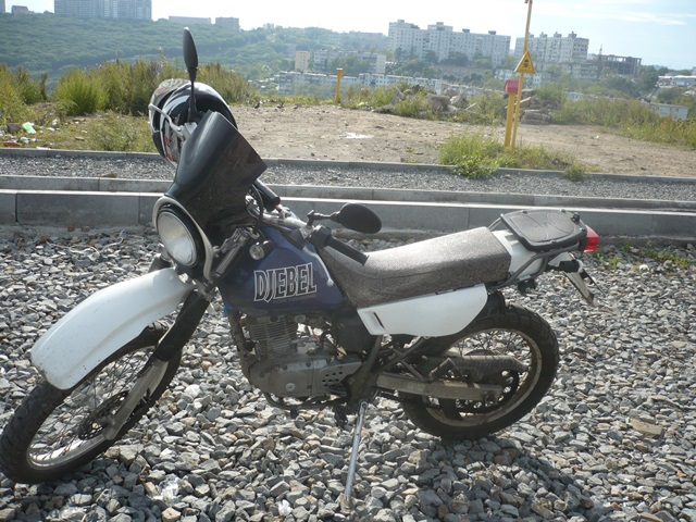

Anderrey
сообщение 6.9.2014, 11:26
Сообщение #203
Сообщений: 3823
Регистрация: 3.9.2014
Мотоцикл: Honda Super Cub C50
поправил угол - теперь он выглядит так
и
https://vk.com/club225913340

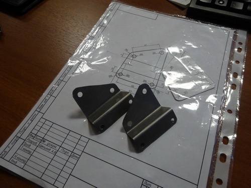

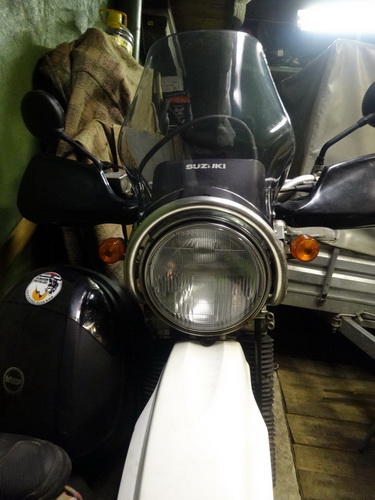

Поставил тоже. пасиб за чертеж, все получилось, материал нержавейка 1 мм, немного хлипковата, лучше 1.5

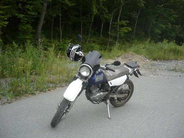

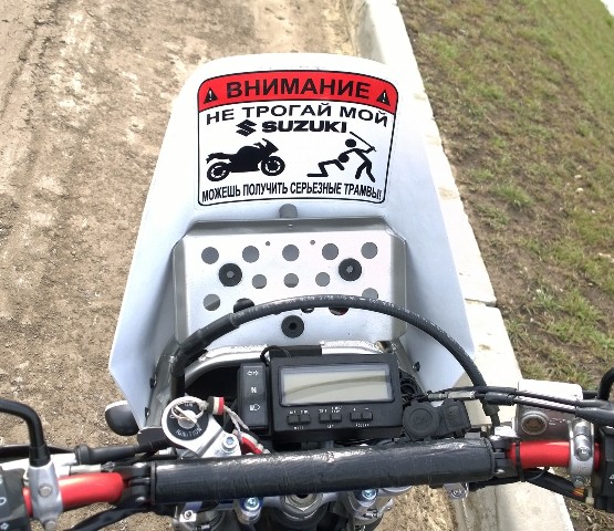

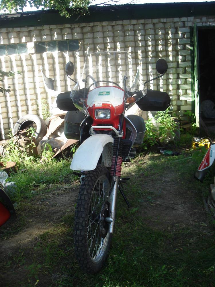

А я из стекловолокна на эпоксидке слепил. Из гипса изготовил матрицу, обмазал растопленным воском из церковных свечей и все это оклеил 10 слоями конструкционной стеклоткани толщиной 0,2 мм. Ткань предварительно прокалил феном, чтобы парафин сгорел. Каждый слой ткани промазывал эпоксидкой и получилось толщина в 4 мм. Через сутки высохло, обрезал лишнее, зачистил и покрасил грунт-краской для пластика из балончика. Крепежи по месту. Отверстия 10мм под болты 5мм через резиновые проставки от каких-то Жигулей, брал на авторынке. Работает хорошо, на 100 можно ехать в открытом шлеме. Все. Прикрепленное изображение, Прикрепленное изображение, Прикрепленное изображение, Прикрепленное изображение

неплохо получилось.только обзор спереди прикрывает.и на верхнюю кромку я бы типа разрезанного шланга прикрепил.
сообщение 7.4.2015, 20:10
Сообщение #210
Сообщений: 8830
fater, симпатичный получился и по форме приятный, не смотрится громоздким. Мне понравился good.gif
Согласен, есть мысль на край ветровика что-то приладить...можно шлаг, а можно купить специальную штуку, продается...

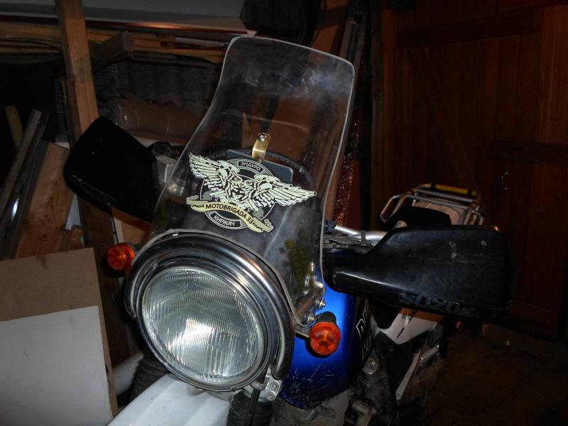

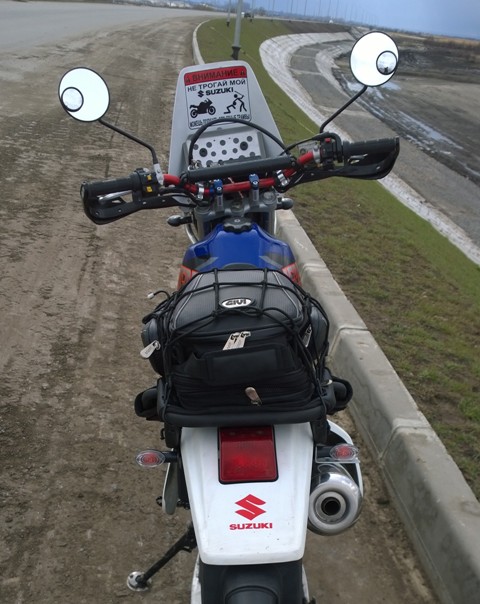

У меня вот такой получился

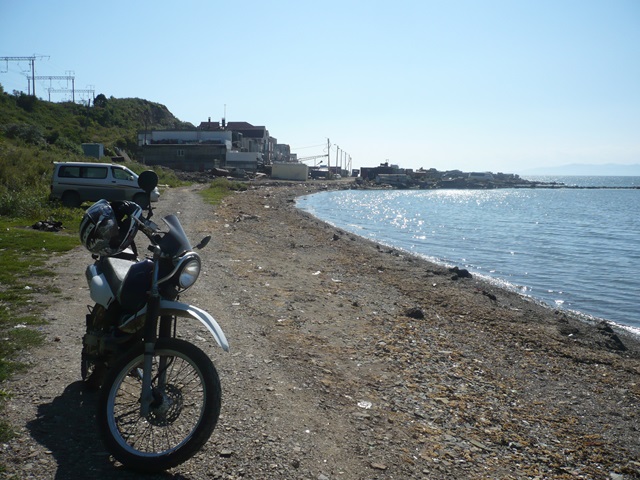

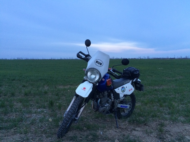

Решила тоже похвастаться своим ветровиком!) Делала из оргстекла. Сначала из картона выбрала форму, затем перенесла на оргстекло, резала многофункциональной машинкой и с помощью промышленного фена вдвоем согнули. На изготовление ушло 4 часа.

Бесплатно!)) Старый кусок оргстекла нашла у отца в гараже, а весь инструмент у меня и так был) В следующий раз хотелось бы попробовать сделать по верхнему краю загиб (от себя) чтоб на меня еще меньше ветра попадало
