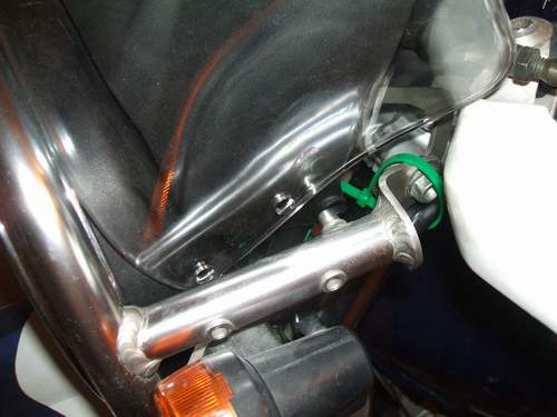

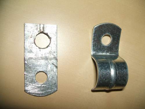

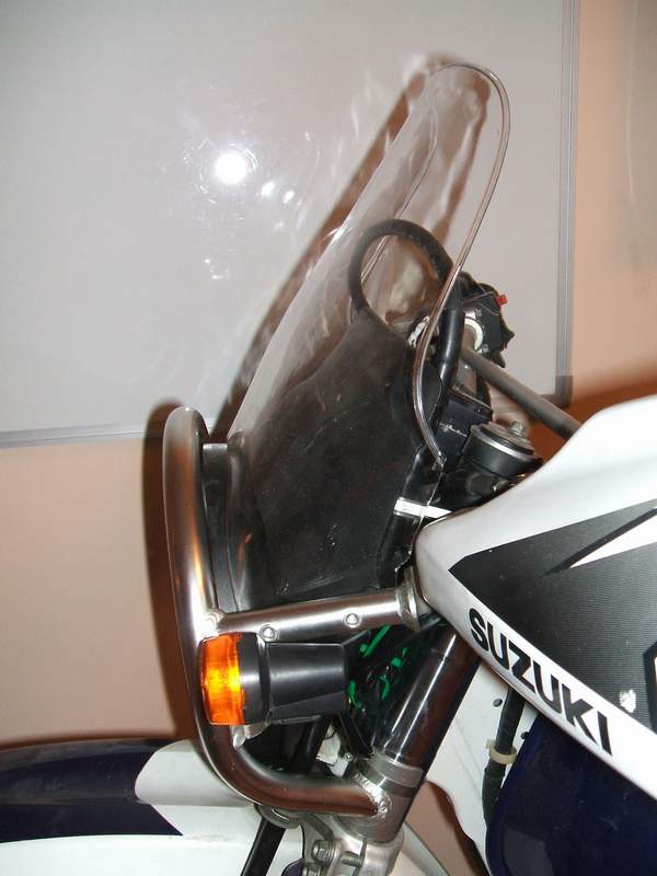

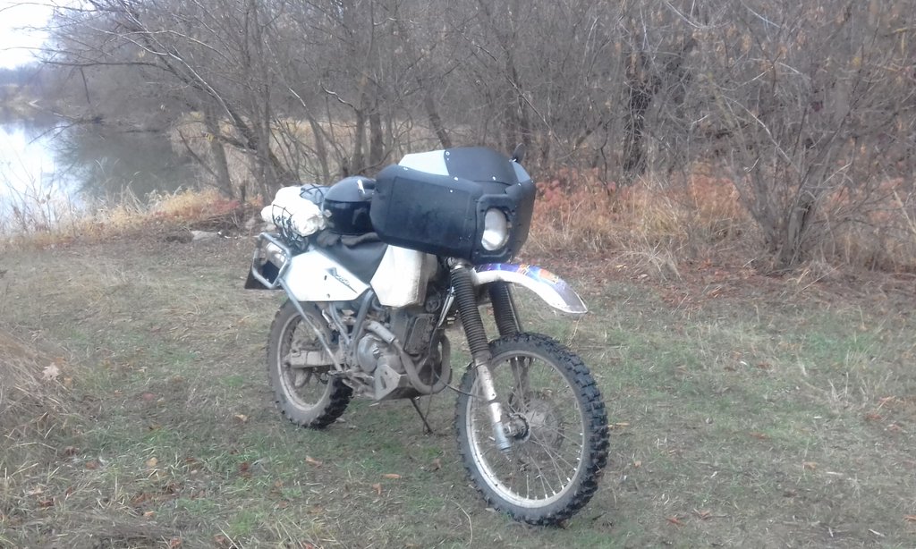

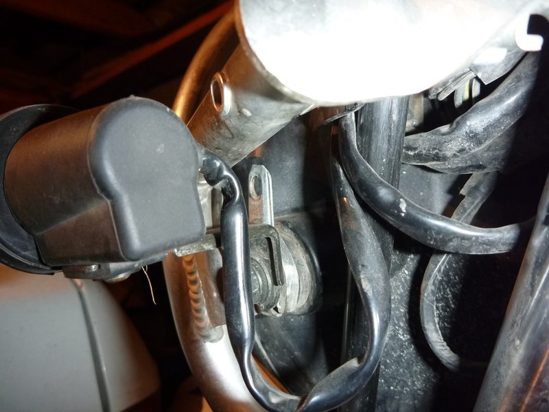

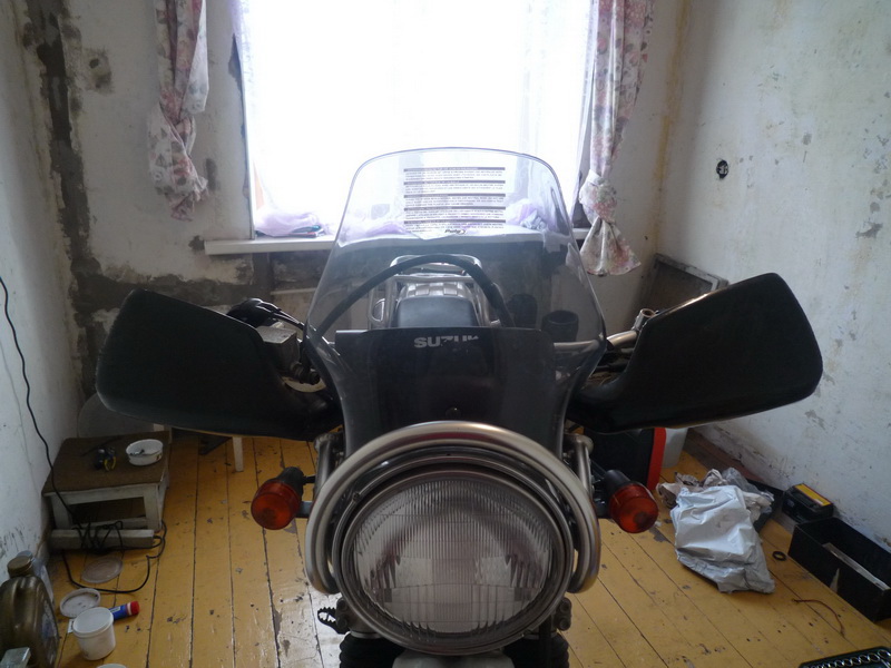

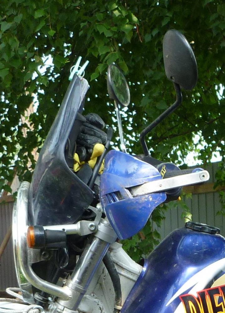

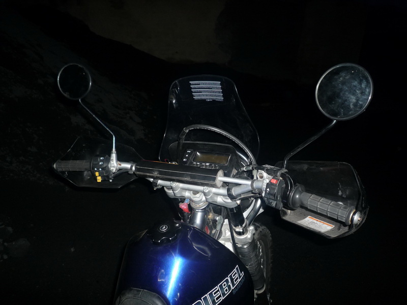

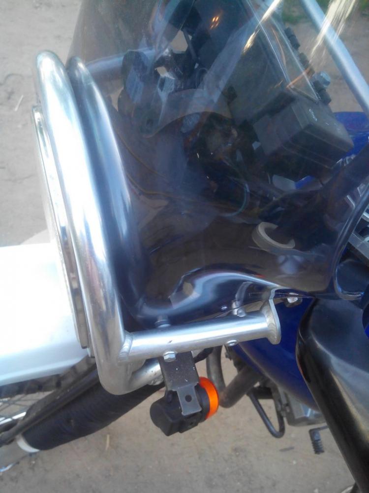

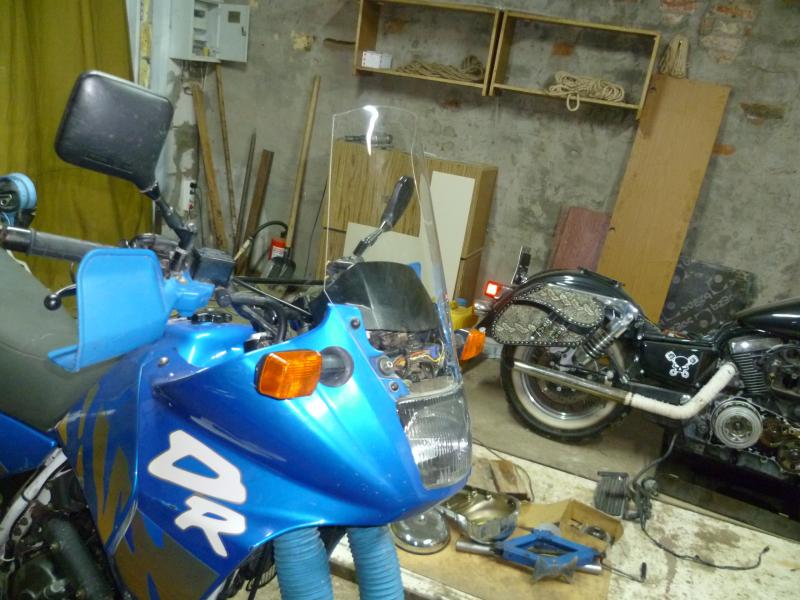

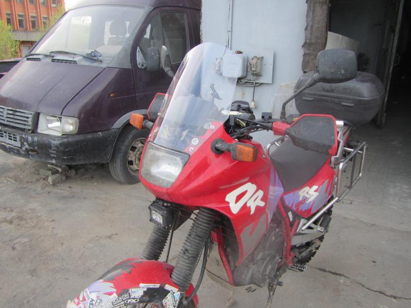

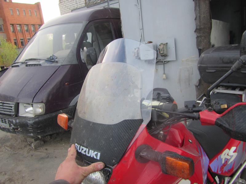

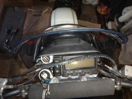

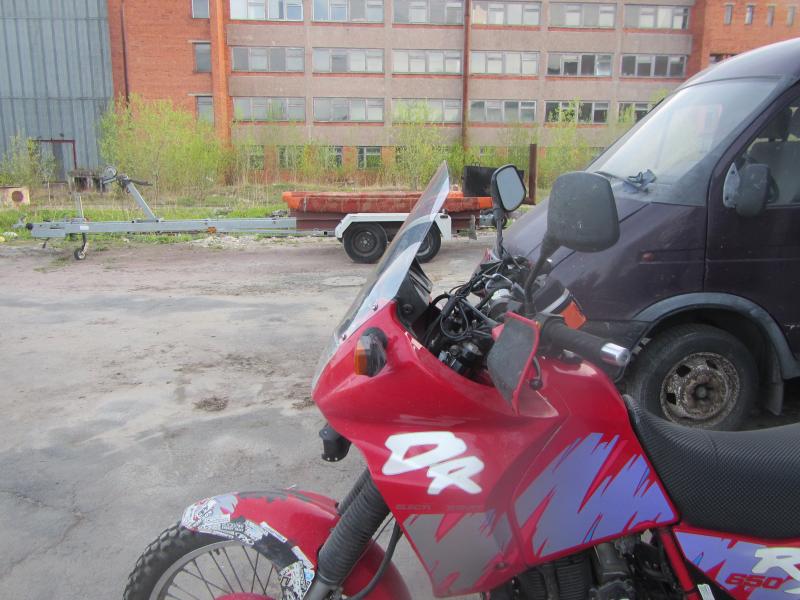

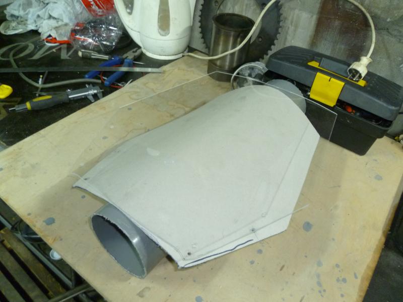

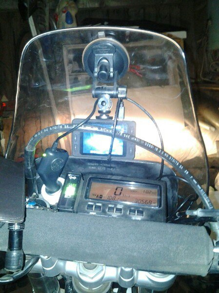

Купил в Мистер мото ветровик (1100р),подрезал по месту где-то на 2 см радиус под фару,чуть подпилил крепеж и закрепил на два барашка и два опорных винта чтобы при падении стекло могло сместиться вперед и вообще быстро и легко демонтировалось. В салоне при продаже видимо поменяли перегоревшую лампу подсветки номера на более мощную и она подплавила крепеж кожуха подсветки и он был утерян на покатушках. Купил в мото.ру подсветку с лампой которая светит ярче при стопе и ушками под поворотники - на них перенес задние поворотники и смонтировал с платформой номера. Мне не оч нравится белый пластик и я закатал его пленкой"карбон". Перенесенные поворотники и дополнительный стоп лучше видно когда на багажнике понавязано много вещей. Вот что получилось:
