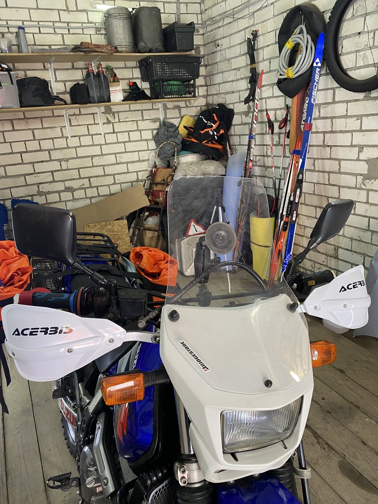

После того как Серж сломал мой ветровик из оргстекла,,,😁. Я сделал такой же из поликарбоната. Реально угадал с формой, без него существенно большую нагрузку ощущаешь на тело. Самое главное - он не ломается, падал уже несколько раз с ним - поликарбонат вещь!
сообщение 24.12.2020, 7:18
Сообщение #305
Сообщений: 6633
в шлем не дует завихрениями с него? я ставил такой высоты примерно. было не оч комфортно голове.

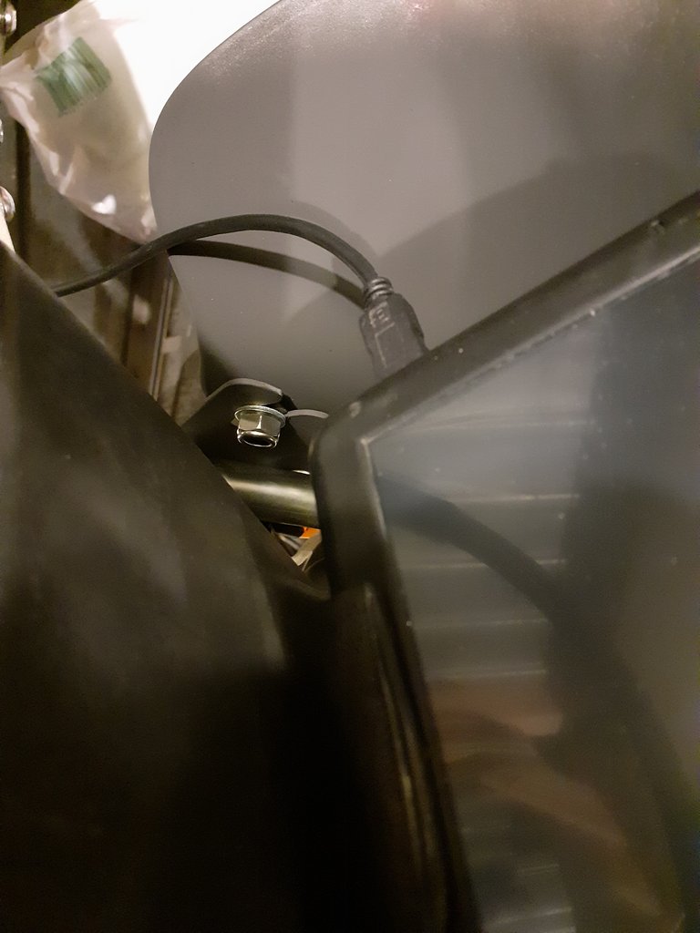

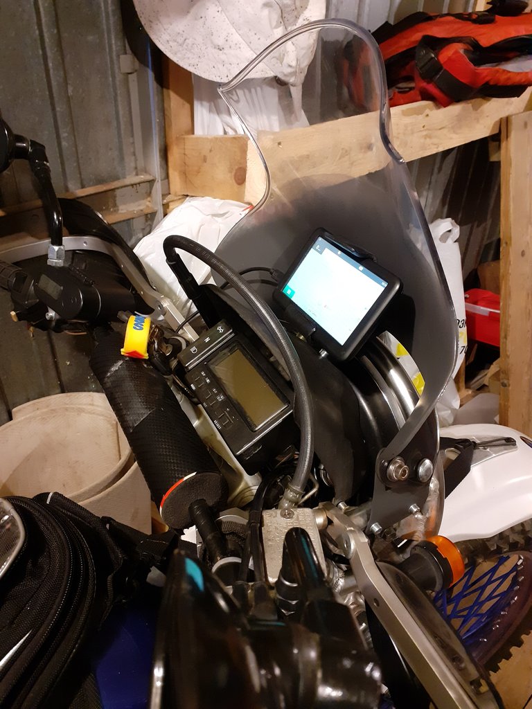

От[quote name='GrizLee' date='24.12.2020, 5:18' post='813991']
в шлем не дует завихрениями с него? я Прикрепленное изображение
Да есть такое дело, при общей неплохой ветрозащите возникает турбулентность в ра́йоне шлема. Я из за этого переделал крепеж стекла что бы регулировать угол наклона. Вообщем нашел такое положение , что при 100 -120 км.ч стало Гут.
alex62
сообщение 24.12.2020, 9:15
Сообщение #308
Сообщений: 768
Регистрация: 18.9.2011
Мотоцикл: Suzuki DR 650 se
Honda NC700X
Дует, без завихрений. На Нц у меня выше ветровик, там замусался положение спойлера регулировать. Либо визор чистый, без мошек но с завихрениями, либо визор в мошках - но без завихрений...

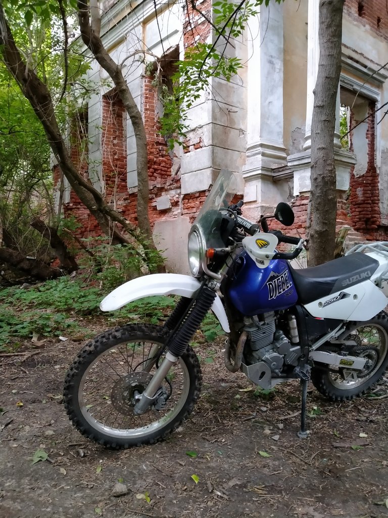

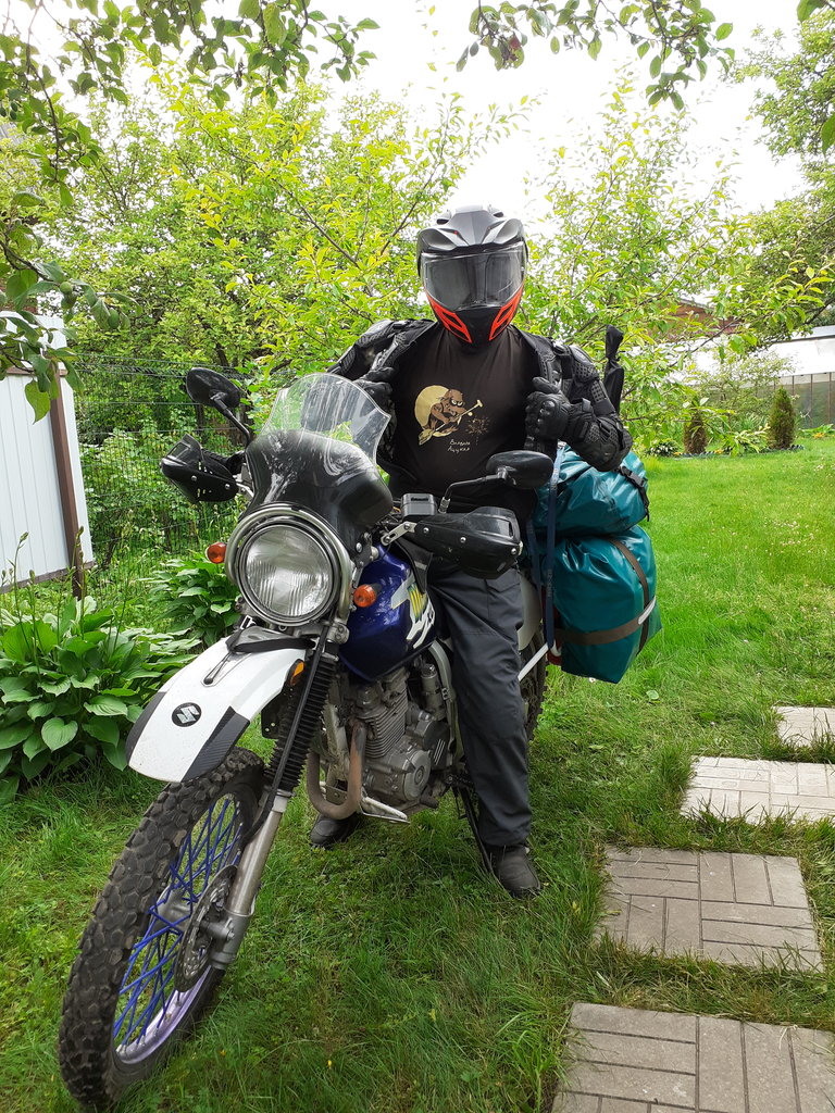

То же запилил из поликарбоната)Прикрепленное изображение

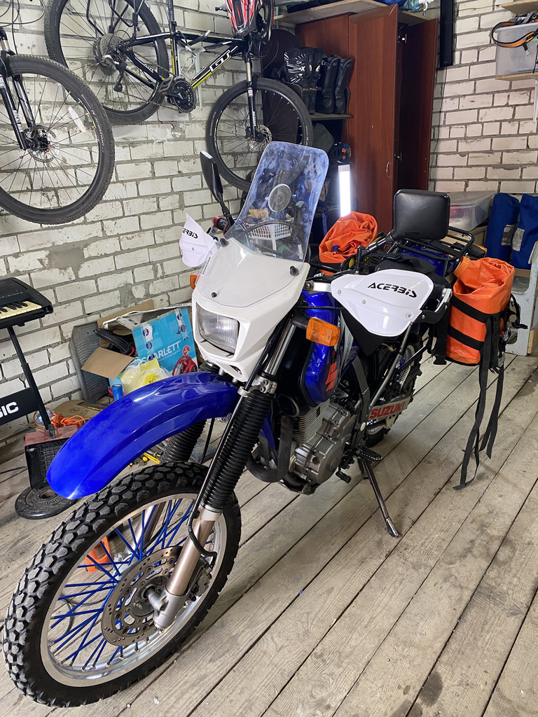

Цитата(IVANYCH @ 6.3.2021, 10:20) *
Прикупил ветровичок как в первом сообщении
буду пробовать.
Практически такое же с али, но гораздо дешевле. Отлично крепится на штатные места через пару люминиевых пластинок. А дугообразные пазы в них позволяют регулировать наклон ( впрочем, особого эффекта при его размерах это не даёт pardon.gif ), а при попытке полёта через руль стекло откинется вперёд. Но это не точно...

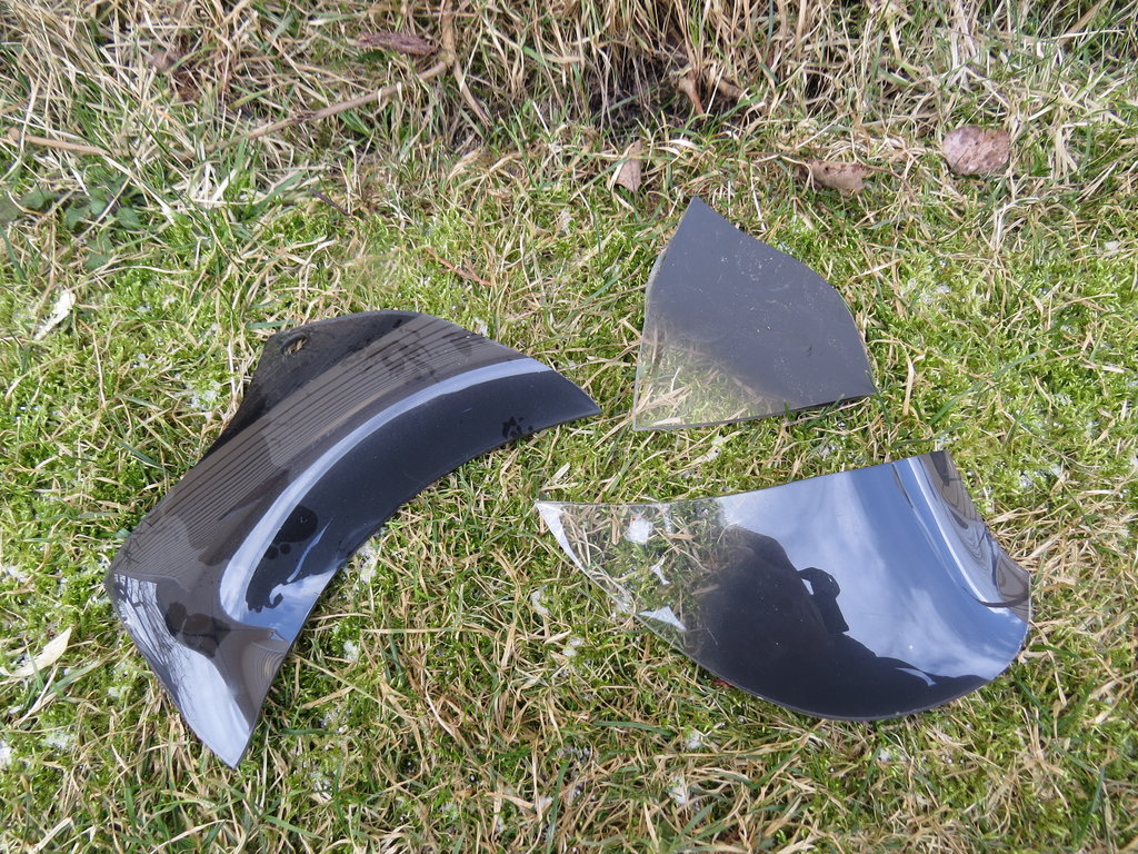

В плане ветрозащиты, думаю, ветровики таких размеров одинаково малоэффективны. Крепить штатный конечно проще, но... со своим жестким креплением вот в какую приспособу для харакири он превратился после падения мота в гараже:
Часть этого ужаса-ужаса осталась торчать над рулём.
Китайский штатный очень хрупкий.
Орига нормально держит падения.
