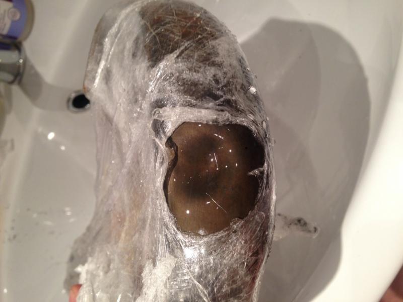

Оказывается вмятину выхлопного колена можно устранить заливанием воды и замораживанием.
У меня сильнейшая вмятина за 3 заморозки превратилась в совсем небольшую.
Вот фото. Что было и что стало. Думаю многим будет полезно.

- - Изыскатель   Остаток вмятины вытянуть обратным молотком с нагре...   19.5.2015, 10:11
- - vip03   таки опасный способ. железку при заморозке может и...   19.5.2015, 10:41

- - Garry   В морозилке вода по другому застывает? Вы просто н...   15.9.2015, 17:53
- - vlad83   У меня колено титан. Обратный молоток не катит. По...   15.9.2015, 18:48
- - Garry   Тут важно соотношение длины и диаметра трубы, може...   16.9.2015, 5:15
|- - vlad83   Цитата(Garry @ 16.9.2015, 2:15) Тут важно...   16.9.2015, 11:36
|- - Garry   Цитата(vlad83 @ 16.9.2015, 13:36) Ну тогд...   16.9.2015, 18:01
- - VIT   я ровняю горелкой и компрессором но ежели складк...   16.9.2015, 23:33
- - arapov_stepan   Цитата(VIT @ 16.9.2015, 20:33) я ровняю г...   17.9.2015, 0:00
- - rx9   Цитата(arapov_stepan @ 17.9.2015, 2:00) А...   17.9.2015, 6:21
- - arapov_stepan   Цитата(rx9 @ 17.9.2015, 3:21) примерно та...   17.9.2015, 10:37
- - rx9   Цитата(arapov_stepan @ 17.9.2015, 12:37) ...   17.9.2015, 11:32
|- - arapov_stepan   Цитата(rx9 @ 17.9.2015, 8:32) стенка пото...   17.9.2015, 11:53
- - VIT   Цитата(arapov_stepan @ 17.9.2015, 10:37) ...   17.9.2015, 20:44
- - arapov_stepan   Цитата(VIT @ 17.9.2015, 17:44) а я про 4т...   17.9.2015, 21:22
