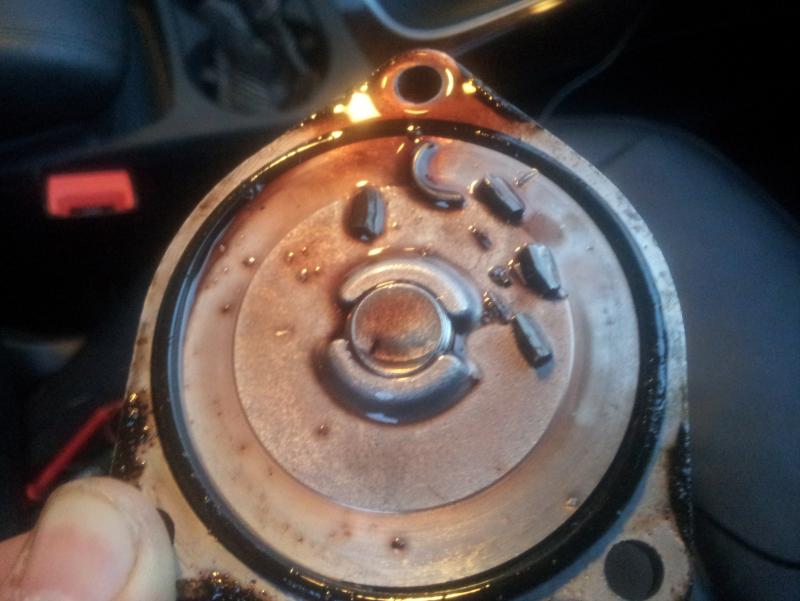

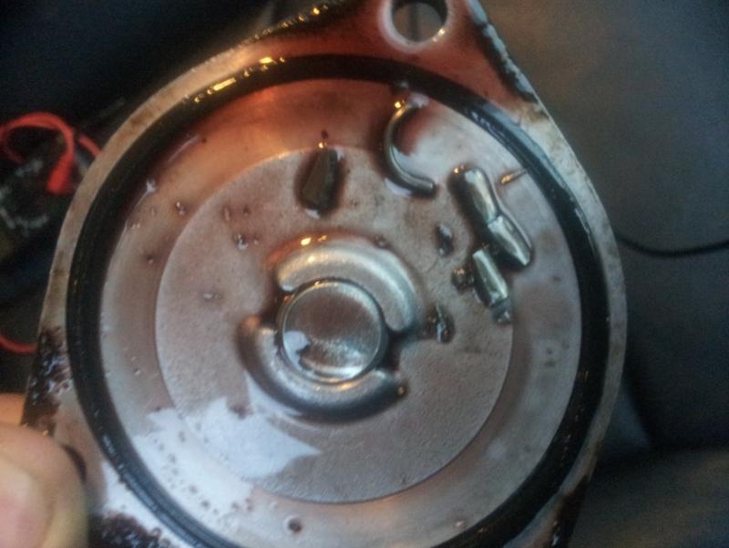

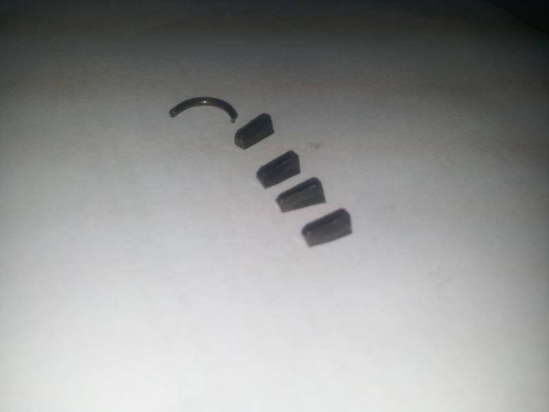

Здравствуйте Уважаемые Форумчане!
Стал счастливым обладателем Suzuki Djebel 200SEII 1993 года с пробегом 30000км, но мое счастье продлилось не долго, проехался на нем всего один раз наездил 100 км, как то не понравилось как включаются скоростя,а в остальном все хорошо, заводится отлично едет тоже не плохо, проехав в гараж начал читать форум что же может быть со скоростями, начитавшись форума решил поменять масло, слил масло и на всякий случай открутил крышку картера и был удивлен на ней лежали какие то штуки похожие на зубья и какая то проволочка и куча мелкой металлической стружки.
А теперь вопрос, что же это может быть и чем это чревато и сильно ли расстраиваться?

Снимай крышки, смотри.
Какая-то шестерня осыпается. И стопор её же (предположительно) вывалился.
Ездить с таким нельзя.
Ищи, меняй, собирай, езди дальше.
Внимательно прочитай тему про переборку двигателя.

не так часто встречается.И даже догадался глянуть на сеточку маслоприемника, что вообще жирный+.Снимай правую крышку, смотри. А дальше не торопись заказывать шестерню. оцени, что еще может потребоваться из запов, как никак, моту 22 года. Скорее всего, потребуются подшипники КПП, маслосьемные колпачки, поршневые кольца, бушинги в вилку, диски сцепы.Возможно, и скорее всего- цепь ГРМ и её башмаки. Потрать еще пару недель на разборку и дефектовку, почитай форум ih.gif - где и что лучше заказать только оригинал из Японии,что афтермаркет, а что б/у или ваще Китай, не всегда это плохо. Возможно, придется небольшой кредит взять.Лучше заказать все нужное сразу, ибо доставка дорогая, и долгая. В итоге в июле-августе соберешь мопед, и у тебя еще останется немало времени покататься в удовольствие на исправном и перебранном мотоцикле.Это лучше, чем сейчас заказать только шестерни, а через месяц снова разбирать мот по другой причине.
Ездить же ,до устранения причины не надо, ибо
Цитата(sergey- @ 14.5.2015, 19:45) *
чем это чревато
-полный сталинград/содом и гоморра в моторе с его полным и абсолютным самоуничтожением,причем, как правило, в дождь, в болоте в 20-00 и в 100 км от цивилизации smile142.gif smile141.gif t2309.gif smile261.gif , и поиском контрактного движка,с неизвестным техсостоянием.

С полной уверенностью и без разборки мотора могу сказать лишь одно: это зубья шестерни и стопорное кольцо. Более подробно при вскрытии. Ездить дальше весьма нежелательно.
