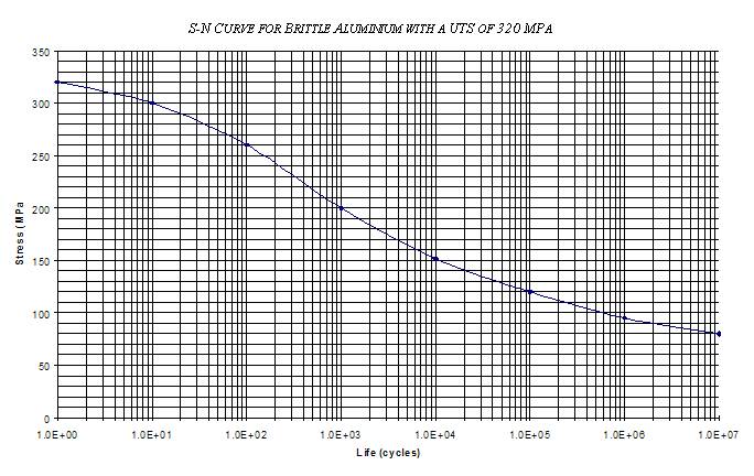

i-denis Усталость болтов и последствия перетяжки. Поменяй ... 16.5.2015, 23:51
