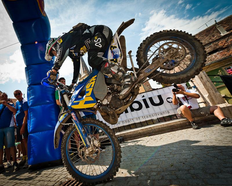

Цитата(dimag @ 17.5.2015, 15:05) *
Вот тут непонятно.
Если я изначально стою на подножках так, что не задеваю лапку КПП, то мне всё равно для переключения необходимо двигать ногу вперёд, то есть поднять её от подножки.
Понятное дело что если у тебя лапка переключения стоит значительно выше или наоборот ниже подножки,тебе придётся оторвать ногу для переключения,смысл в том что при переключении,надо просто сдвигать ногу по подножке при этом не отрывая всю стопу от неё,а это возможно при положении лапки переключения примерно в одной плоскости с подножкой,можно чуток выше или чуток ниже,тут есть конечно выбор,кому как удобнее,но чуток это не 30 градусов)))
И чтобы не быть голословным,фото Джарвиса,обращаем внимание на положение лапки переключения,я думаю вопрос исчерпан)))
У меня у самого есть закатанная ошибка,я при переключении вниз отрываю кратковременно всю стопу от подножки,давлю на лапку переключения и снова ставлю на подножку,тренер мне и говорит: зачем отрываешь,зачем лишние движение,сдвинул стопу по подножке надавил носком,сдвинул назад(сейчас работаю над этим,вроде получается,но с привычками сложно бороться),при том что при переключении вверх я всё нормально делаю,сдвигаю без отрыва под лапку переключения носок бота,переключаю и назад,всё ок,хотя это как бы по логике сложнее)))

Ты на Джарвиса не очень то смотри. Нам до него "срать да срать (с) народ"
