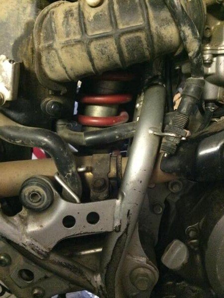

Или мы ищем крутилки сжатия отбоя или продолжаем жалобится на форуме. Фото аморта в студию. Расширительного бачка и нижней скобы

Ба я собсно не "жалоблюсь", фото амморта сделаю как доберусь до гаража. Но он по моему без расширительного бачка, как на серове 90 годов выпуска

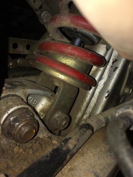

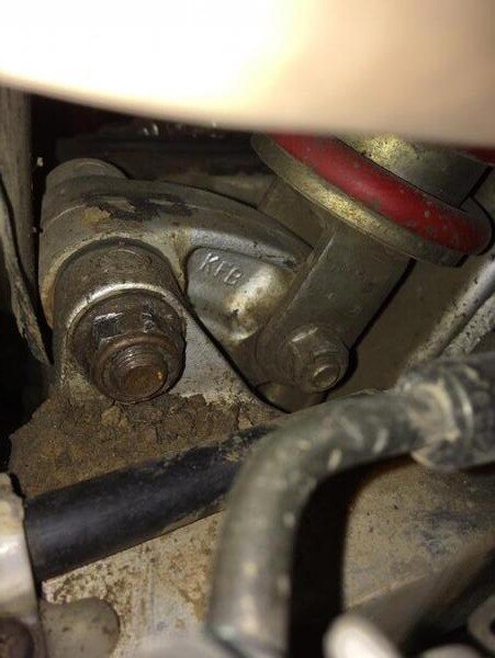

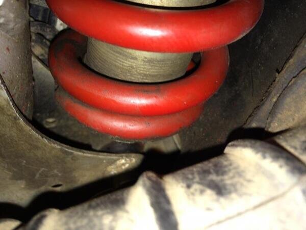

Всем здравствуйте, добрался до гаража, сфотал амморт, регулировки на нем только сжатие пружины, ослабил по максимуму гайками, на аморте не помогло. Фото прикладываю.

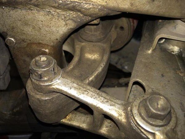

Всем доброго времени суток! Давно не был здесь, продолжается эпопея с задним аммортом... Что было сделано: амморт был полностью снят и доставлен аммортизаторщику, он провел ему полное то с заменой сальников и резинок, амморт полностью исправен и работает( но ход его штока, не более 8 см по моим ощущениям), сайлентблок в амморте заменен, в маятнике подшибники и ось смазаны ничего не люфтит и работает как надо.), но после всех манипуляций, особой разницы в ходе задней подвески не обнаружил, по ощущениям, сантиметров 10 не более, и это по кончику хвоста. По мануалу читал, что ход задней подвески 16 см( опять же не известно по чему замер). В гараже у меня второй мот стоит ямаха серов 225, так у него ход задней подвески, по ощущениям, больше минимум на половину от иксера, и она мягче. На ХР пружина распущена до максимума, на вид стандартная. Может в ней дел? Есть у кого идеи?
Пока амморт не прикручен к качельке( фото 6) то ход маятника приличный, стоит его прикрутить, сразу ход маятника становится минимальным.
