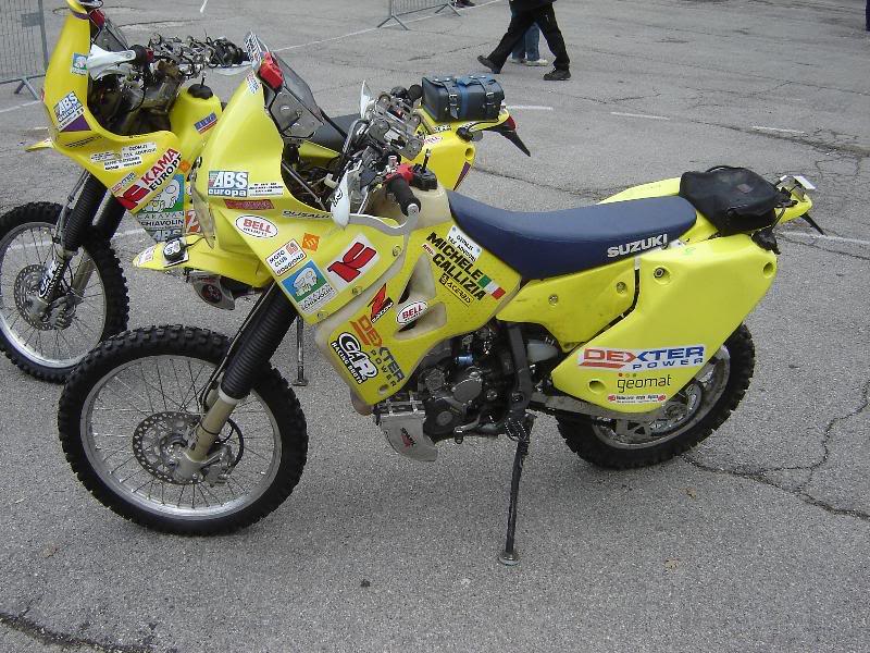

Я бы вообще мотоцикл рекомендовал бы дамам, он легкий, низкий, хорошо управляется. То что нужно
Свой планирую продавать после отпуска, т.к. мечтаю о чем-то типа такого
