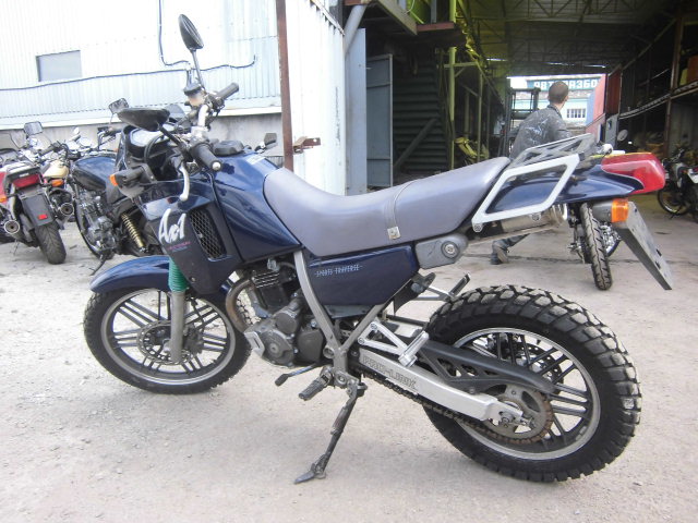

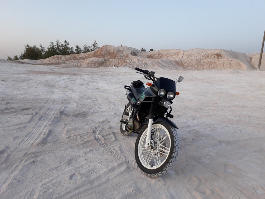

Прежде хочу сказать, что Honda Ax-1 это мой первый мотоцикл вообще. Т.е. до него я катался на мотоцикле пару раз в качестве пассажира и вообще имел смутные представления о мототехнике.
Так получилось, что мотоцикл я заказал с аукциона BDS, сам выбирал, хотел синий, но в хорошем состоянии не попадались, купили черный. При получении мотоцикла был приятно удивлен его состоянием для 16-ти летней техники. Конечно возраст выдавала потрескавшаяся резина, облезлая и треснувшая обивка седла, покрытый коррозийным налетом алюминий. Но в техническом плане мотоцикл был вполне себе бодрый. Из недостатков отмечу лишь потекшую тормозную машинку. Заменил масло, покрышки и воздушный фильтр, тормозную и охлаждающую жидкость и начал учиться ездить. Поначалу мотоцикл казался мне ракетой, но уже через неделю засела мысль, что можно было купить и что-то помощнее.
Про недостатки Honda Ax-1уже много сказано и в Интернете и в журналах. Я бы кстати не стал говорить, что это именно «недостатки», скорее особенности мотоцикла. Основная особенность- он маленький, т.е. рассчитан на невысоких людей, эта особенность определяет удобство посадки которая в зависимости от роста и комплекции может показаться как удобной, так и нет.
Посадка. Седло наклонено к баку и постоянно сидишь в нижней точке седла, в углублении, а это самое узкое место, если перемещаться назад где оно широкое и более упругое, то увеличиваешь парусность своим телом, долго так не высидишь и опять сползаешь к баку. Вдвоем ездить можно, разгонялся до 110 без напрягов и такую скорость можно держать. Конечно пассажир сильно влияет и на управляемость и на разгонную динамику в худшую сторону. Стоя ездить совсем неудобно, из-за низкого руля стойка получается не прямая, а с наклоном, лечится заменой руля и проставками. После 110 уже начинает серьезно задувать, больше 125 ехать не хочется из-за борьбы с ветром. Ветровое стекло очень не помешает.
Органы управления и приборы. Самый большой на мой взгляд недостаток- отсутствие датчика уровня топлива или хотя бы контрольной лампы резерва.(просто надоело держать в уме километраж до переключения на резерв, едешь себе едешь, мотоцикл глохнет, дергается, ага не хватает топлива, на скорости не всегда удается переключить краник, сначала ездил с включенным краником в положении резерв, но после того как пару раз обсох использовать такую практику перестал). В остальном все замечательно, все переключатели работают четко, тахометр выдает данные без запаздываний, спидометр достаточно точный. Пластик переключателей немного побелел от старости. Приборка на лампочках, почти все перегорели, сейчас заменил. Зеркала хорошие, не «мылят» (до 120), все видно. Руль, как уже сказано выше, не очень удобный, желательно заменить на кроссовый руль без перемычки с высоким подъемом. Лапка КПП не подходит под кроссовый мотобот, упирается в защиту передней звезды, сама лапка из какого-то сплава, изогнуть не получилось, пришлось снять защиту звезды и ездить без нее(думаю ее немного подпилить, тогда будет нормально)
Ходовая. Ход 220 мм. Позволяет не замечать ямы, бугры и лежачих полицейских... Колеса литые, но крепкие. Рама разомкнутая, что определяет ее невысокую жесткость, да и сама подвеска мягкая, заточена на комфорт, слаломом увлекаться не стоит, несколько раз со мной это сыграло злую шутку, но все обошлось, ведь даже такой «эндуро» как Ах позволяет безболезненно съезжать на обочину и двигаться по ней не снижая скорости. Прыгать с кочек не получится подвеска их проглатывает, а с трамплинов я не пробовал (т.к. к технике отношусь с уважением и использую по назначению). Вилка как и аморт мягкие, заточены на комфорт, на волнах покачивает.
Выбор резины невелик- либо гладкая резина с дорожным рисунком(типоразмены от чопперов кстати), либо универсальная Bridgestone и Dunlop, рисунок у них одинаковый. Bridgestone более распространен, но в наличии бывает невсегда поэтому лучше заказывать резину заранее.
Двигатель. Ну что сказать- часы, работает четко, тянет где-то с 2100 и до 7000, есть небольшой провал на средних оборотах. До 100 км\ч довольно резво стартует, можно с машинами погоняться со светофора. Заливаю 95 бензин, на 92, динамика снижается. Обслуживать удобно. Цилиндр покрашен черной краской, которая уже начала местами облазить, золотистое покрытие картера держится хорошо. На холодную (а у нас всегда холодно мотоцикл хранится летом на открытой стоянке) он заводится не с пол тычка конечно, но никогда проблем не возникало. Свечку заменил просто так, старая видно еще родная была в отличном состоянии! Масло вообще не ест, менью часто- за 7000 три раза уже сменил, сразу с фильтрами, 150 рублей за них не жалко. Вибрации появляются на 6200 и пропадают на 6800. ну и потом если крутить больше 7500 то тоже есть. Но вообще не донимают.
Пластик довольно хрупкий, от ветра не защищает абсолютно. На мотоцикле идет отличный багажник из двух алюминиевых половин и прочной пластиковой решетки между ними. Про злополучный CDI могу сказать, что на ebay.de можно купит новый за 150 Евро с доставкой! Они там есть всегда, так, что эта проблема- миф. Все расходники есть в магазинах(мотто.ру например), с резиной сложнее, привозят мало, расхватывают быстро, но я заказывал заранее и из США, выходило дешевле.
В целом мотоцикл мне нравится, но хочется что-то побольше как по размерам, так и по двигателю.
Что интересует спрашивайте. Может еще какие нибуть моменты упустил, поправьте.
