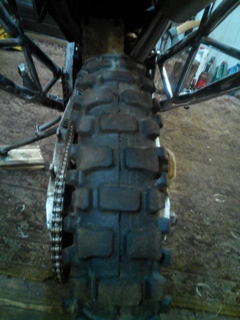

Вот МТ21 на моте пока еще стоит, для наглядности глубины протектора приложил пробку от пива biggrin.gif
Вот она же вид сзади

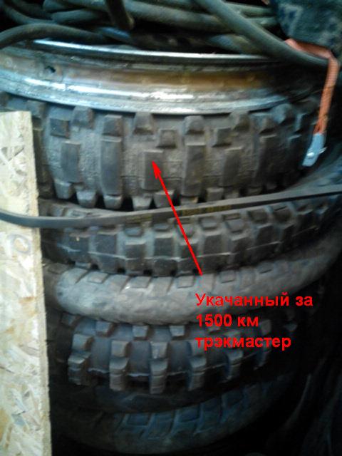

А вот стопка сношенной резины врхняя из которых укачанный за 1500 км трэкмастер smile43.gif

С твоим мотом другие результаты были бы странны. Всё же энерговооружённость совсем другая.
Танкист
