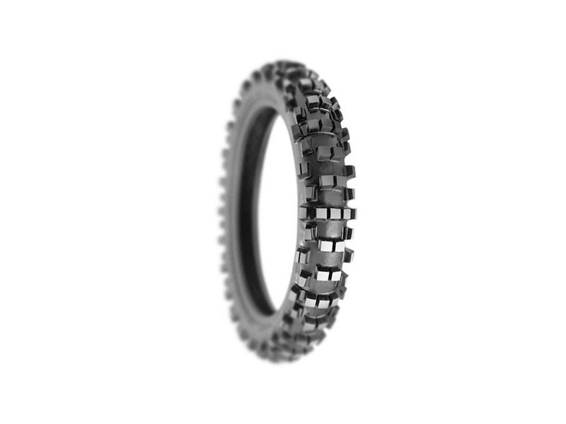

Шинка 525 по умеренно-раскисшему апрельскому полю прошла испытания, хороший держак. Поле не паханное ровное.
Но что бы ехать выше 50км/ч по такому покрытию нужно лошадей 60 снизу или больше как выяснилось )))

[attachment=55328:525_8__.____3.jpg]
У меня вопрос по заднему колесу. Это точно 525-я?:
На той, которая пришла мне расстояние между шашками равно, примерно, двойной толщине шашки, на этой картинке расстояние даже в одну толщину шашки не будет.
Вот моя такая:
