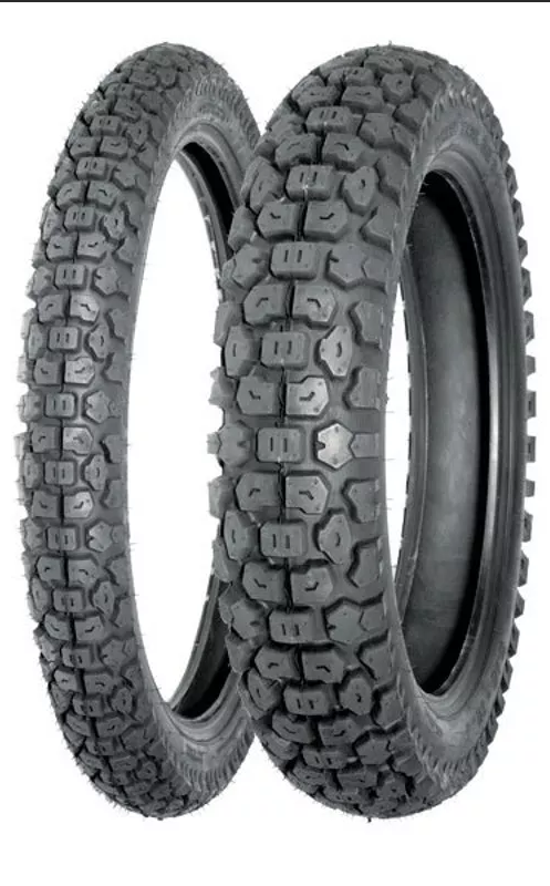

Шинко SR244 кто юзал, как мнение?
Раньше ставил E700 зад, перед Duro HF333, протектор схожий.
В том году поставил полностью SR244. Шашки за год норм, в грязь не лазил (да и вообще в дождь/после дождя не езжу biggrin.gif ).
https://vk.com/club225913340
