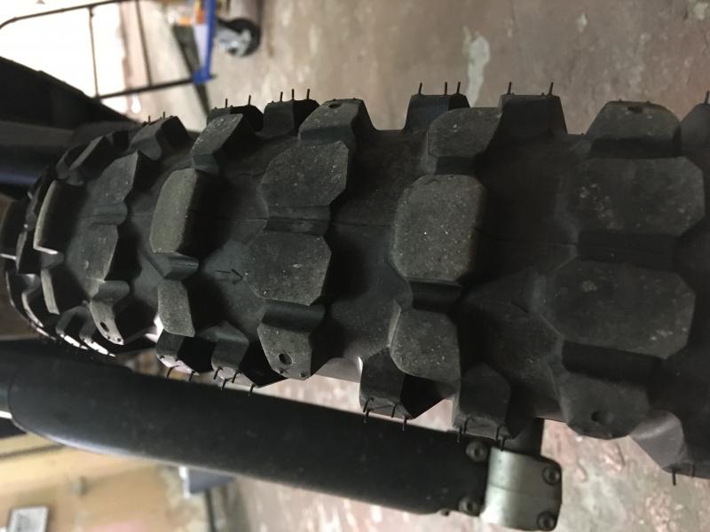

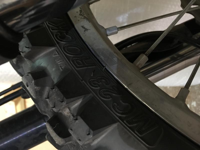

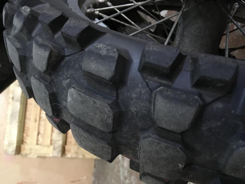

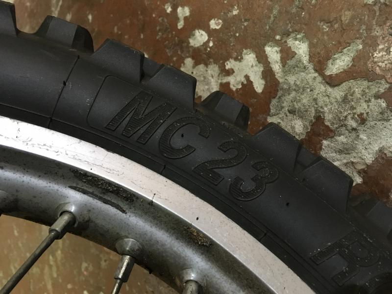

Шесть тысяч км, резина Митас Рок-Райдер, могу высказать свои впечатления.
Вполне хорошее впечатление за такой пробег, мотоцикл использовался на всех возможных дорогах, так же на бездорожье.
Давление в переднем колесе 1,3 заднее 1,6 на песочке инога приспускал до 1,1 и 1,3. Буксаторы не использовал,.
Езжу достаточно бодро, средний крейсер на трассах доп 120-130 км\час, город, разгоны, торможения, лесные дороги, тропинки, грейдера разного качества.
Зацеп, держак везде более, менее, единственно упала максималка, ибо на этой резине после 130 км/час начинает водить на дороге.
Износ переднего колеса несколько удивил, метзелер и ткс ходили два задних балона, митас же сожрался за шесть тысяч, удивился.
Резина уже начинает намекать на замену, буду принимать решение, ибо сейчас езжу не один, и возможно вернусь на метзелер сахара, для более уверенной езды по асфальту.
Фото резины на сегодня переднее колесо:
1.
2.
Заднее колесо:
3.
4.
